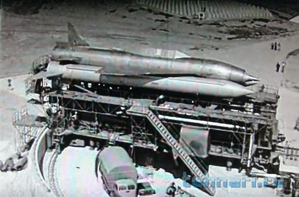

Все пуски ракеты "Буря" производились на полигоне Капустин Яр во Владимировке. На крайнем снимке-все , что осталось от стартовой позиции КР "Буря".

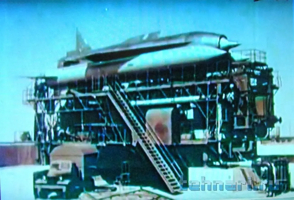

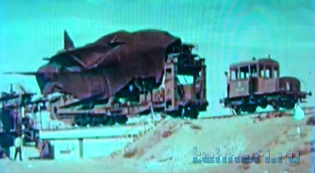

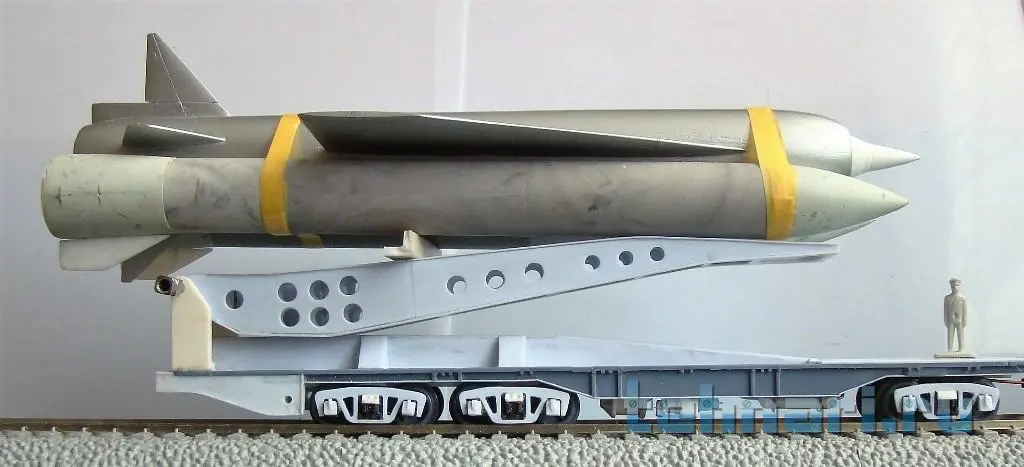

Внимательно просмотрев документальные фильмы о НИР- ПКР и пусках ракеты и сделав с них скины, с интересом обнаружил, что для перемещения железнодорожного лафета-установщика использовался не тепловоз ТЭ-3 (как на Байконуре), а мотовозы, причем различных типов.
На первом снимке "засветился" мотовоз типа МК-2/15 Грязеорловского машиностроительного завода, которых было выпущено в количестве более 4000 шт. А на втором снимке - мотовоз типа МГ-2, изготовленный в количестве 65 шт по заказу СССР австрийской фирмой Jenbacher Werke в 1957-1958 г.г.
Порывшись в сети нашел многочисленные фото данных машин и эскизы с основными размерами.
Так что придется пока отложить модель тепловоза в сторону, оставив до лучших времен и другой композиции, что сразу засветилась-застолбилась в мозгу и заняться прорисовкой и изготовлением с "0"какого-либо из мотовозов. Какого- еще не решил. Буду соображать, что станет смотреться выигрышнее.
Вот так вот! Я даже не представляю, в составе какой модельки можно использовать оставшийся теперь локомотив. Первое, что приходит в голову - это модель БЖРК либо бронепоезда времен Чечни. Но там локомотивы совсем другие.
За тележки снимаю шляпу и аплодирую стоя! Получилось очень красиво и правдоподобно.
В голове "засверлился" транспортер для ракетоносителя "Восток".
Надо только будет подобрать подходящую платформу( хотя бы ту же игрушку, что и сейчас пилю) и прикупить модель Р-7 с "Востоком" в М 1:72 ( такие выпускаются во Франции). А таскают данную телегу с ракетой как раз ТЭ-3.
Правда размеры у всей сборки будут приличные - приблизительно порядка 700 х 150 х 180мм. Но это как-то переживем...

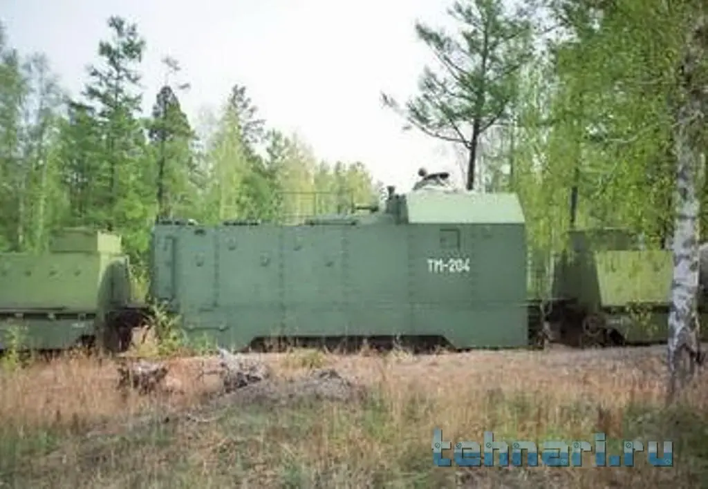

Действительно, тепловозы были другие. На БЖРК "Молодец" использовалось три локомотива М-62 и девять спецвагонов, закамуфлированных под гражданские.
Бронетепловозы для бронепоездов изготавливались на базе одной секции тепловоза ТГ-16, а для бронелетучек - на базе маневровых тепловозов ТГМ-1. Ну и впридачу к ним еще броневагоны с вооружением, платформы прикрытия и т.д. и т.п.
С таким количеством вагонов я связываться не хочу, не моя тема. Остановлюсь на космосе.

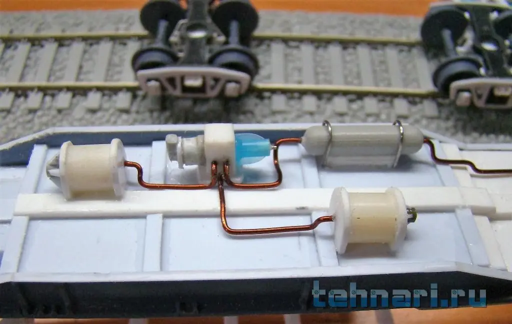

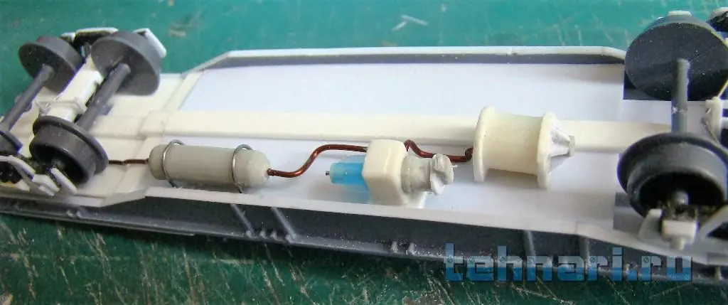

Понемногу стал делать элементы тормозной системы, расположенной под вагоном. Общего вида того, что там существовало в самом деле под платформой нигде не обнаружено, поэтому буду делать " по мотивам", устанавливая под платформой набор обязательных элементов тормозной системы грузового вагона, как-то- тормозной цилиндр, главный прибор с воздухораспределителями, запасной воздушный резервуар, рычаги, тяги, воздухопроводы.

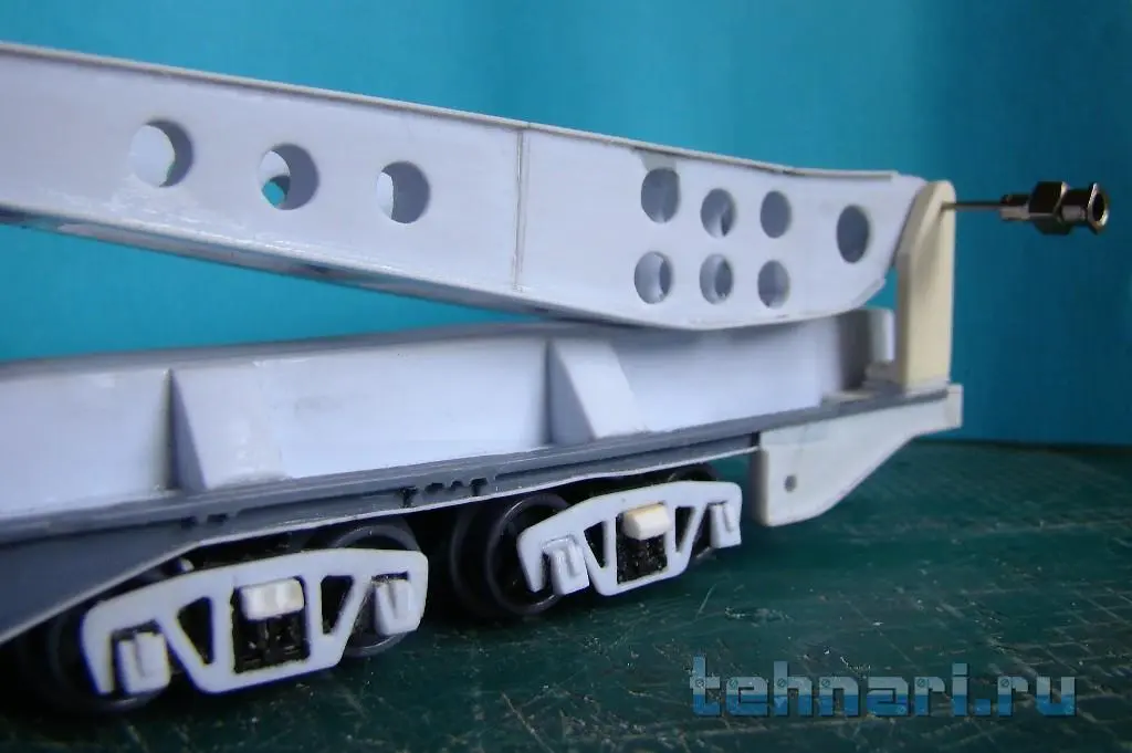

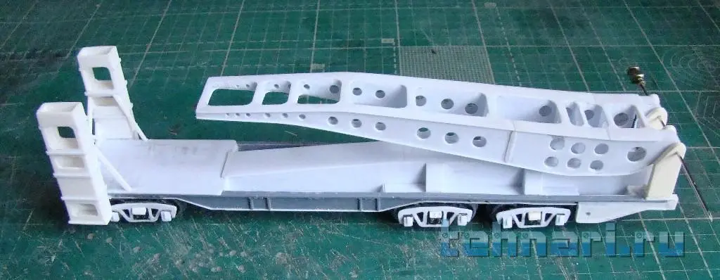

На платформе установил кронштейны крепления стрелы подъемника. На скинах усмотрел, что внутри стрелы проходят какие-то коммуникации и доработал стрелу, просверлив в перемычках отверстия, а также выполнил проемы под выход штоков системы гидроподъема стрелы.
Собрал элементы конструкции воедино.

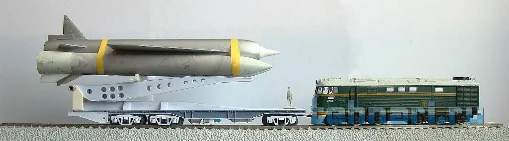

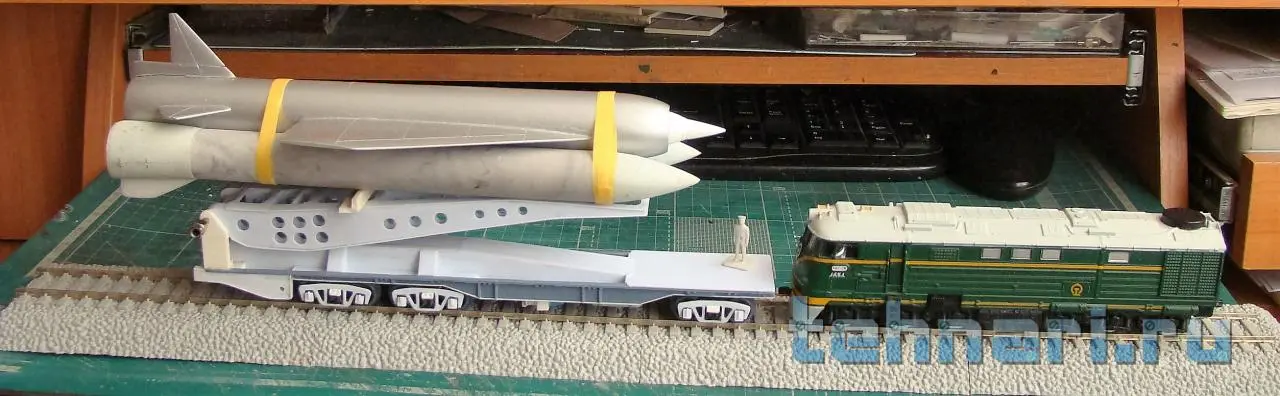

В сборе получилась вот такая картина. Пока с тепловозом, но его буду впоследствии менять на мотовоз.

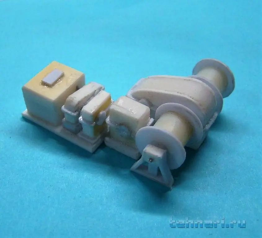

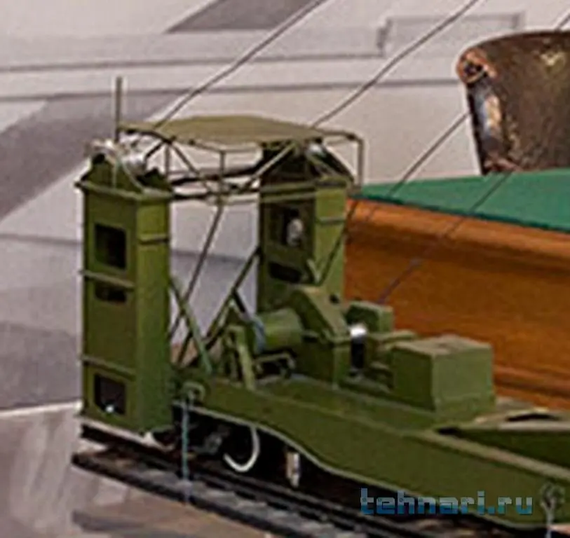

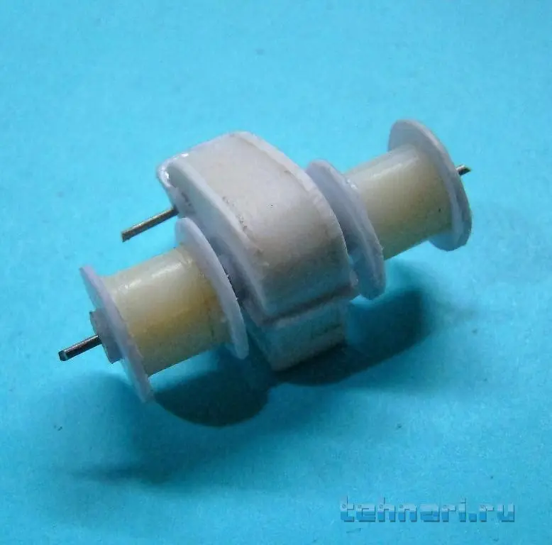

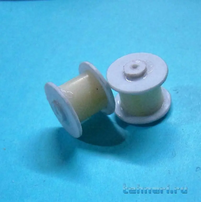

На фото транспортера видны большое количество редукторов, барабаны, привод системы предохранения падения стрелы на пусковой стол после преодоления стрелою во время ее подъема угла в 90 градусов к основанию.На макете из музея данные механизмы просматриваются несколько лучше. Вот ориентируясь на эти снимки я и стал изготавливать из обрезков листового пластика и проволоки механизм подъемной системы. На данном этапе работы были изготовлены кожух с электродвигателем и четыре редуктора.

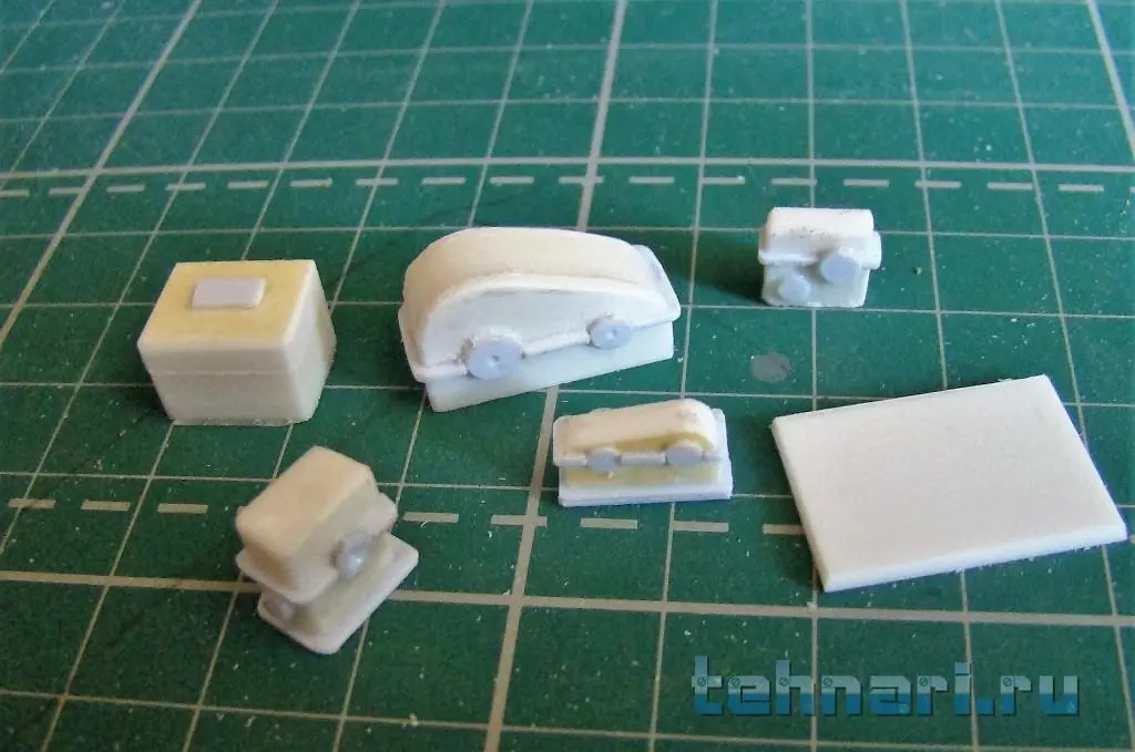

Из пластика нарезал заготовки, обработал их подручным инструментом(пробойник, минидрель, надфиль, нож) и склеил пару барабанов для намотки троса, которые затем насадил на ось редуктора и замкнул упорами с подшипниками.

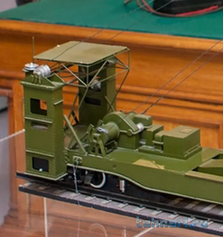

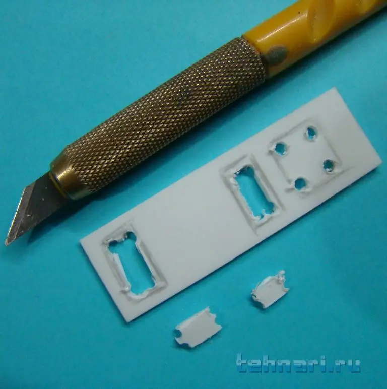

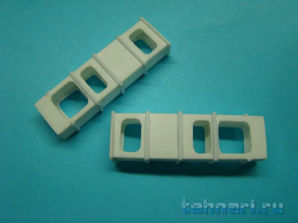

На фото в торце платформы видны две колонны, на которых и внутри которых установлены ролики какого-то механизма. По моим догадкам это должен быть механизм уравновешивающего полиспаста. Изготовлением данных колонн из листового пластика я и займусь.
На вырезанных заготовках стенок карандашом прорисовываются контуры окон, тонким сверлом сверлятся реперные отверстия, которые затем рассверливаются сверлом большего диаметра. Ножом прорезаются окна. Затем при помощи надфиля протачиваются углы квадрата и ножом снимается лишний материал, при этом остается минимальный припуск на окончательную обработку проема при помощи плоского надфиля. Обработанные заготовки склеиваются в короб колонны и доводятся до кондиции.

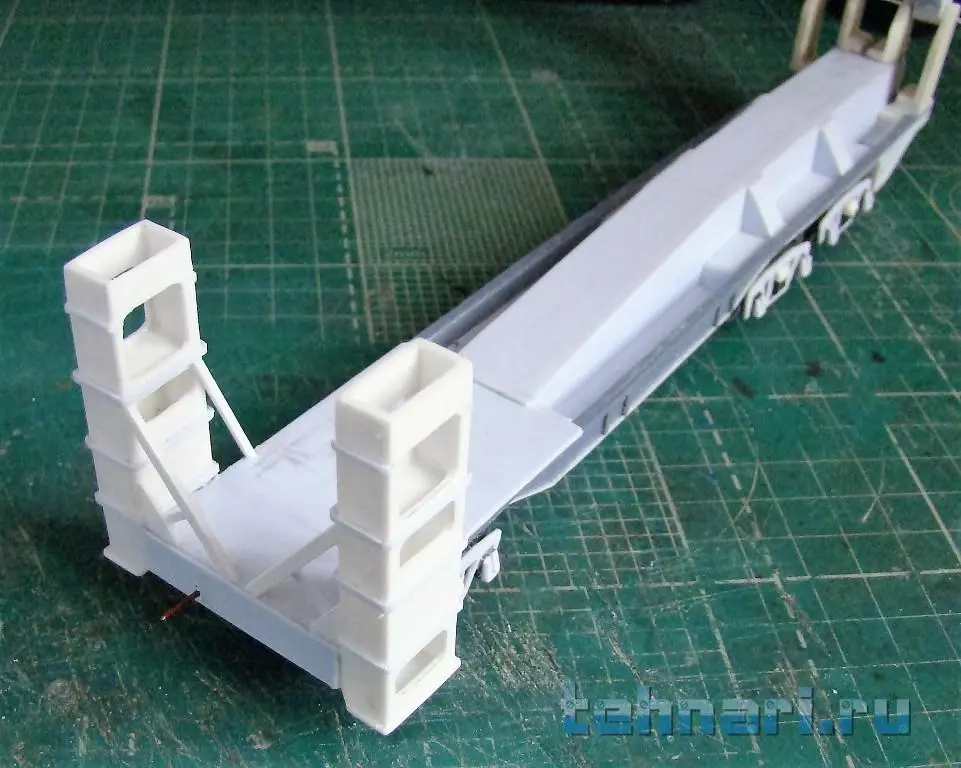

Колонны устанавливаются на платформу при помощи клея и дополнительно крепятся к ней раскосами, согласно снимкам макета из музея НПО им. Лавочкина и скинам из документального фильма о ракете "Буря".

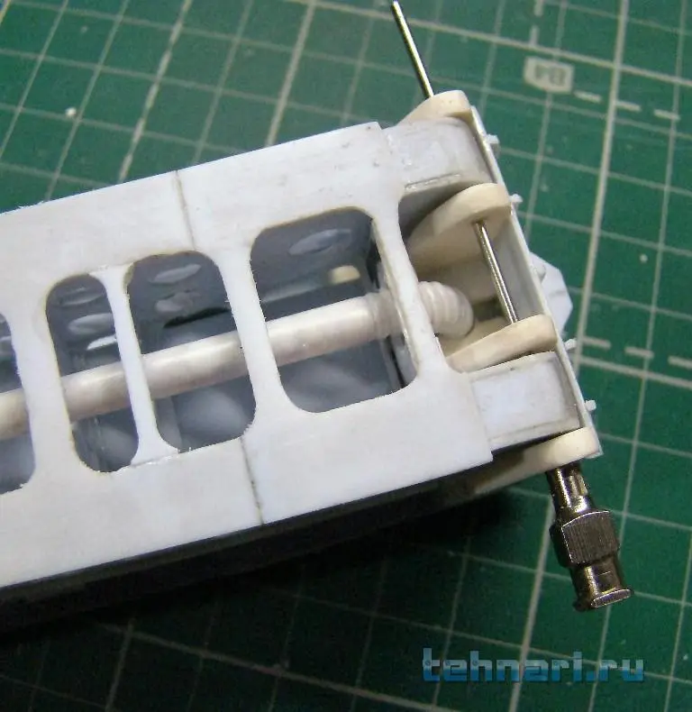

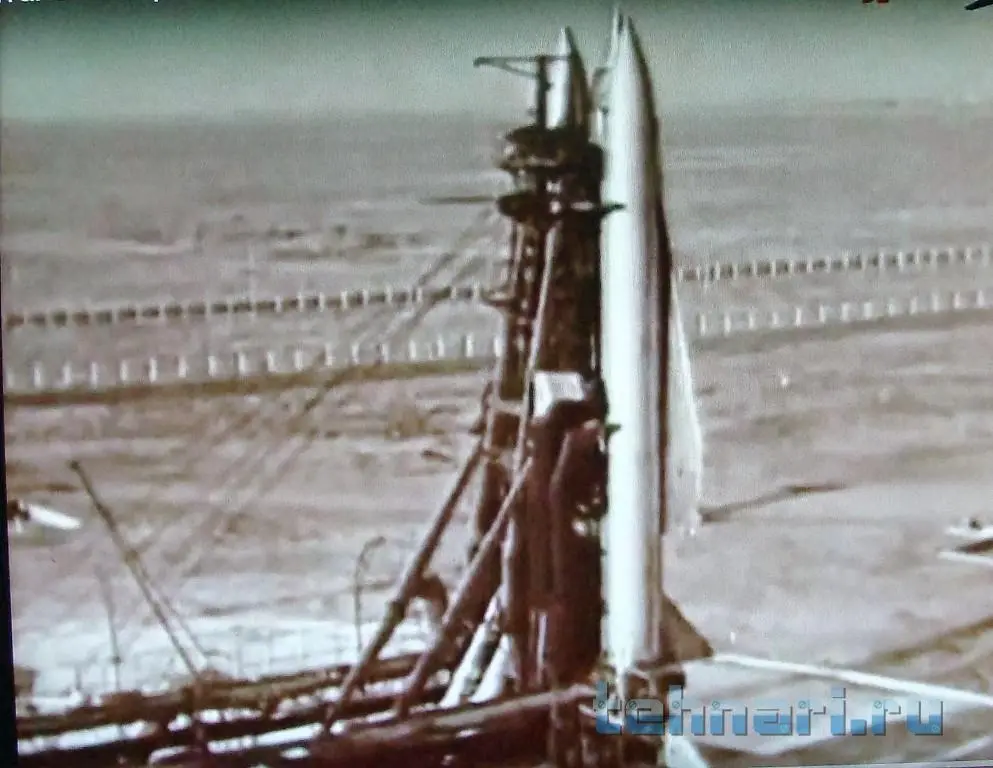

Просматривая фильмы об испытаниях ракеты, узнал, что во время подготовки ее к запуску и до самого момента старта по воздухопроводу на борт ракеты подавался горячий сжатый воздух, вырабатываемый компрессорной станцией, установленной невдалеке от стартовой позиции. Труба воздухопровода хорошо видна на скинах стартовой позиции, ее продолжение я обнаружил и внутри стрелы подъема. Сжатый воздух был необходим для раскрутки ротора турбины двигателя ракеты. В машине ЗиЛ-157 с кунгом, видной на снимке, находилась аппаратура контроля за работой двигателя на этапе предстартовой подготовки.
А посему из пластиковой трубки с сильфоном, прикрепляемой к коробочкам с фруктовым соком, изготовил подвижную часть трубопровода , который из тела платформы переходит в стрелу подъема.
Узел получился довольно функциональный, стрела свободно перемещается из горизонтального в вертикальное положение.
