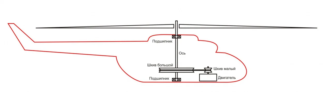

Я бы сделал передачу от двигателя на винт при помощи пассика. На валу винта установил бы шкив максимально возможного диаметра, а на валу двигателя шкив диаметром 5-6 миллиметров.
И ещё необходимо предусмотреть нижнюю опору крепления оси винта.

Блин, сомневаюсь я, что смогу там разместить и двигатель и пасик и шкивы ...

Приблизительная компоновка.
Совершенно в дырочку! Вверху и в низу надо обязательно ставить подшипники,
если модель действующая, например 2х7х2 и вал каленый 2 мм, т.е. не из гвоздя.
Я бы конечно поставил шестеренки сталь-бронза и движок перевернул в верх ... :)
Валерий, все конечно красиво, но есть одно но.... У меня там будет пассажирский салон, точная копия салона бизнес класса, поэтому я имею в запасе лишь подкапотное пространство.

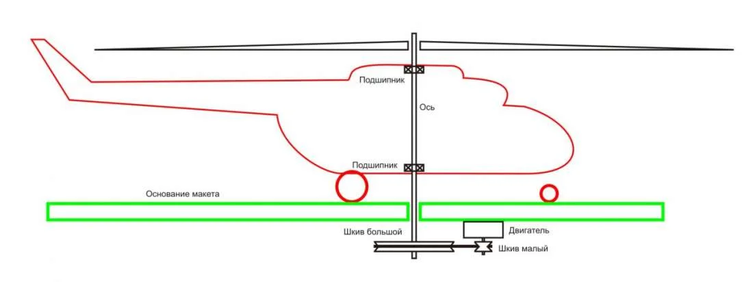

Если не планируется перемещать модель по макету, то можно ось сделать из тонкой спицы и вывести её нижнюю часть вниз, в поддон. А вот там уже развернуться по-полной!
К сожалению там нет поддона...
Значит надо сделать, тем более он может понадобиться для размещения там электроники и аккумуляторов.

Тогда выход один, ставить в верху под винтом буксу с двумя подшипниками или
бронзовую втулку (удлиненную), после нее сразу шестерню и движок от вибро.
Это будет все под потолком салона. Бронзовая шестерня не влазит в 9 мм, не страшно,
делаешь прорези под нее сбоку турбин, ну немного зубцы шестерни будут торчать,
я думаю, это не очень страшно, по другому я не знаю как ... :)
