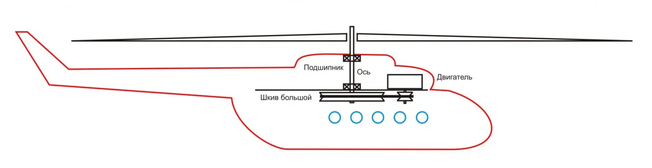

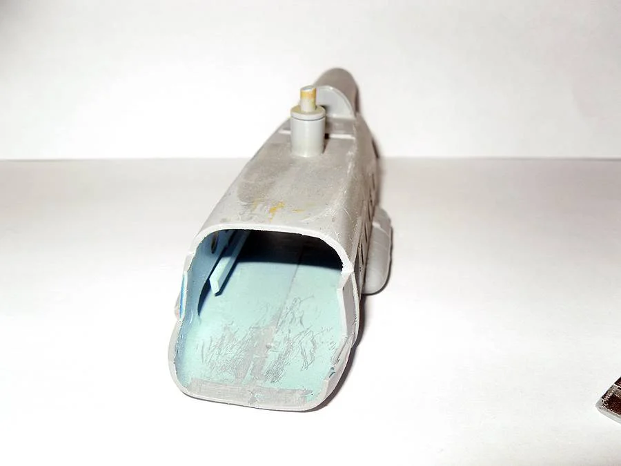

Ми-8МТ с электродвигателем и светодиодами
Для наглядности фото модели...
Вполне хватит места над иллюминаторами.

Не откладывая в долгий ящик вчера вытащил из 2х соток вибродвигатели и подключил : один к 1,5 в, один к 3 в. Отработали по 12 часов без видимого ущерба, потребляемый ток 22 и 45 ма соответственно. Так что реально.

Я то же в этом уверен, тем более я его буду в лучшем случае раз в месяц запускать, я еще думаю сделать отдельное включение двигателей и "свет" - захотел полюбовался только светом, захотел и винты запустил...
тогда желательно вертолётную площадку сделать можно спецыализированную с огнями можно просто небольшую площадь засадить травой там тропинку сделать или ещё что чтобы макет реалистично смотрелся тогда под площадкой можно спрятать электронику и переключатели . как идейка ?
оборотень, вы прямо читаете мои мысли, думаю сделать стоянку, как у нас на "Восточном"...
