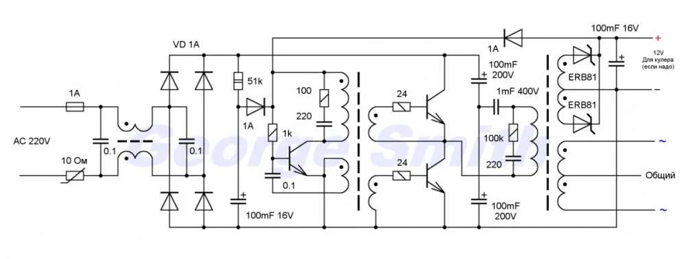

И еше ворос какой нужен радиатор для транзисторов?
Я в личку 2 дня назад скинул, двухполярник, не подходит?
Так то и подходит но у меня нет транзистора кт315б и мощных резисторов на 2вата это на 3,6Мом.
Изменть бы эту схему...
1. КТ315 это самый обычный транзистор общего применения.
Т.е. можно заменить любым маломощным.
2. Резистор можно составить последовательно из нескольких резисторов
3. Как писал, подобных схем полно в поиске, различие только в номиналах деталей.
Не буду же я выдирать из гугла каждую такую схему, и узнавать, подходит\не подходит?
Юрий хотелось бы увидеть вашу схему?
Вот схема универсального электронного трансформатора, который пойдет
для любого усилителя, надо только поставить нужные элементы и трансформатор.
Само собой разница в размере печаток, в твоем случае как раз должно
вместится на плату размером в два спичечных коробка >>>
Входной дроссель и транс генератора, кольцо 10-12 мм толщиной 5 мм, обмотки
провод в полихлорвиниловой изоляции 0.3 мм, я обычно использую телефонный.
Входной дроссель сразу в две жилы в один слой до заполнения. Трансформатор
генератора три обмотки по 5 витков и одна обратной связи 3 витка. Силовой
транс, кольцо 20-25 мм, первичка 0.35мм 36 витков, вторичка 3 жилы 0.35мм
2х 3 витка. Обмотка обратной связи 2х 3витка 0.3мм в полихлорвиниловой
изоляции, также как и на трансе генератора. Транзисторы: генератор КТ817,
КТ805(М), Выходные 13003-13007 (с барьером Шотки) ... :D
