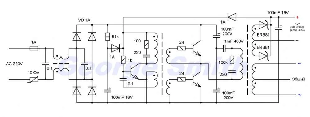

Мне нужен ИИП на 20-25 вольт выходного напряжения. Что нужно сделать что бы получить из схемы Юрия 20 вольт?

Скажите, пожалуйста, какую максимальную мощность можно снять с данного устройства и какие транзисторы при этом должны стоять?
Думаю Ватт 40-50, вообще электронные трансформаторы в магазине 12В (типа Тошибра) выдают до 200 Вт, зависит от правильного использования элементов. Вообще эта схема сырая разработка, были только пробы, показали нормальный результат ... :)

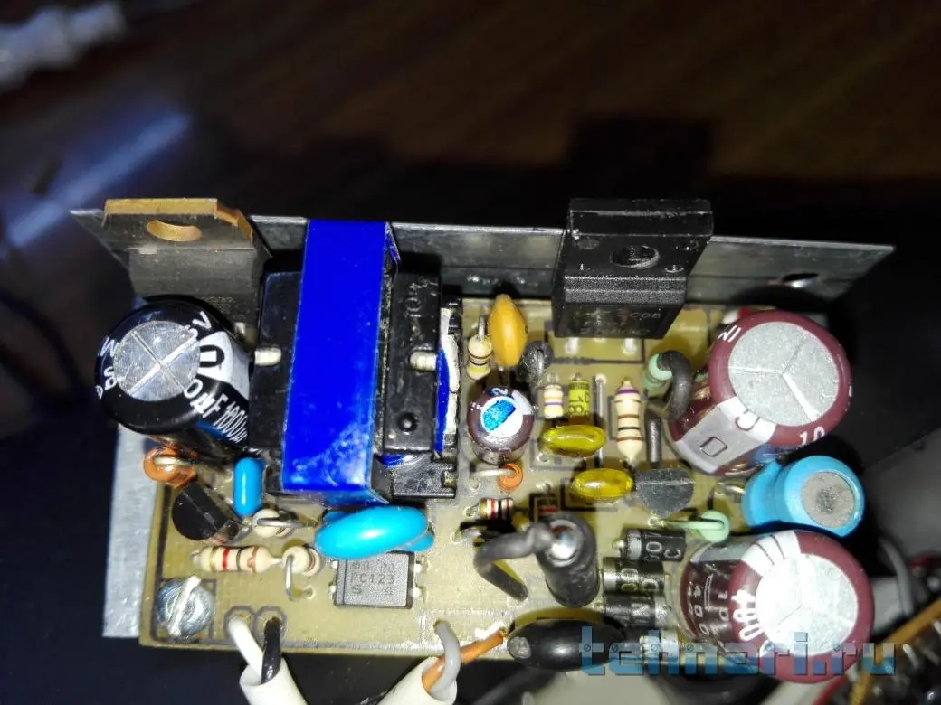

Собирал недавно для компьютерных колонок на тда2822 блок питания, взамен сгоревшего транса. Собрал обратноход на полевом, по схеме Старичка, на 12 вольт 1 ампер, транс ЕЕ19. Размер печати 5,5 на 3 см, высота по размеру транса, около 2,5 см. Почти укладывается в размеры двух спичечных коробков. Наверное и больше мощности можно снять с такого транса, точно не знаю. Кстати, вопреки расхожему мнению, даже при разомкнутом входе, в колонках абсолютная тишина)

Вообще при правильной настройке схемы, транзисторы греться не должны. В этом и главная фишка этой схемы. Если греются транзисторы - значит неверно намотаны трансформаторы, они должны работать в резонансе. И 150 кгц - многовато, обычно эти схемы работают на 70 кгц. И на прикид витков силового трансформатора маловато, на первичке должно быть примерно витков 80. Это я вам из личного опыта.
Что будет работать и так - это бесспорно, но придется ставить радиаторы большие, будет очередной "гробик" и при этом кпд будет порядка 60% всего. А если немного повозиться и настроить что все влезет пачку от сигарет по размерам.
Вся настройка сводится к правильному расчету силового трансформатора и подбору витков трансформатора генератора.
Резистор 51 к можно взять и побольше, у меня схема работала до 160 к, только запускался медленнее. При 160 к запускался в течении 1-2 секунд, зато резистор почти не грелся, в отличии 51 к.
Сорри, забыл сказать - это я про эту схему

Я сапсем, аднако, неграмотейный?
При такой фазировке 2 и 4 обмоток у меня вроде как силовые транзисторы должны открыться одновременно.
Ну точка на 4й обмотке должна быть внизу. Лично для меня ошибки и опечатки на схемах в инете - это практически норма, всегда нужно думать прежде чем собирать.

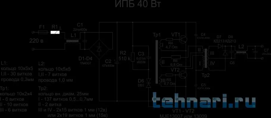

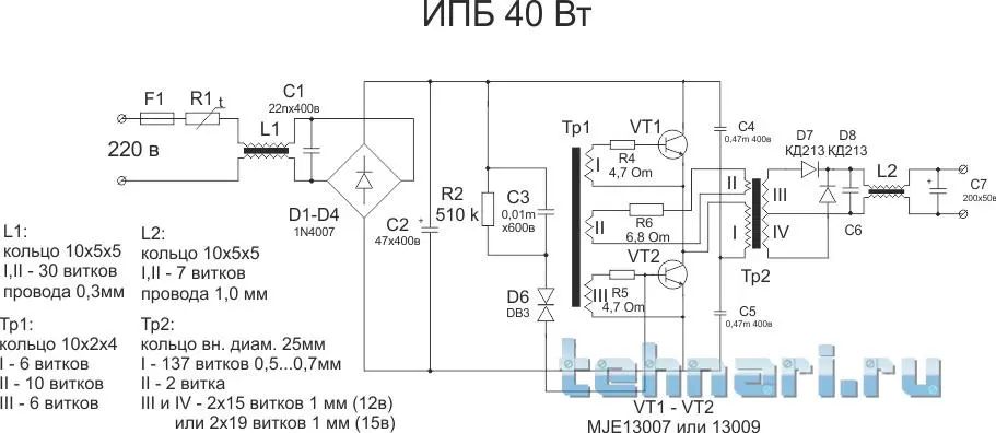

Вот ещё пара рабочих схем
    10.9 KB · Просмотры: 686

Что-то первая картинка черная получилась после загрузки.
Повторяю первую схему
    28 KB · Просмотры: 329
Обнаружил пару опечаток (или ошибок) в схеме на 40вт:
Дроссель L1 - мотается проводом 0,5-0,7 мм, а первичка 0,3 мм и сопротивление R8 - должно быть 2вт минимум.

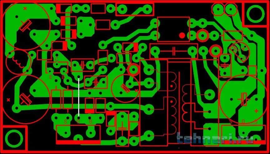

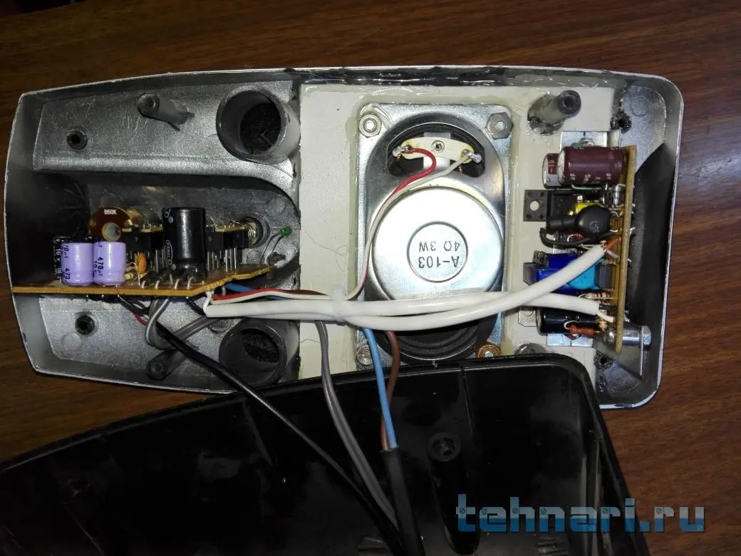

Вот схема и печать того блока питания, о котором говорил на прошлой странице. И фото готового и размещенного в колонке
    61.5 KB · Просмотры: 276
    70.2 KB · Просмотры: 263
    46.4 KB · Просмотры: 292
