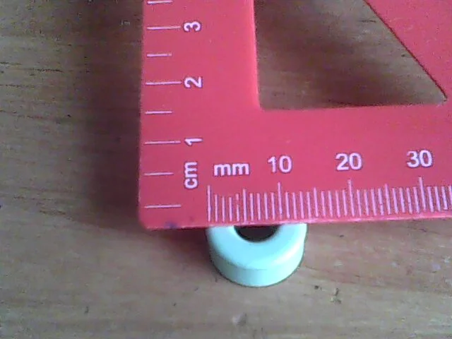

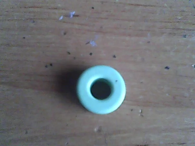

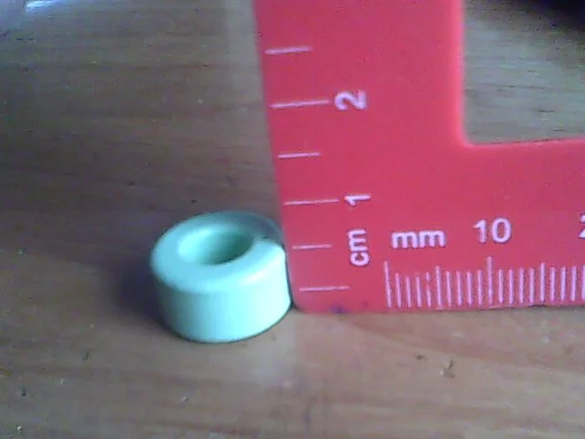

такой Ферит подойдет? (взял его из входного дросселя комповского бп)

Да, для генератора пойдет, мотай одножильным проводом в ПХВ изоляции,
типа от телефонного кабеля, диаметр не имеет большого значения ... :D

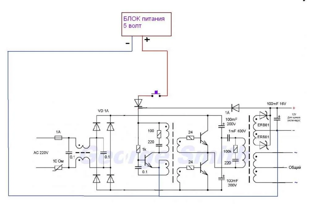

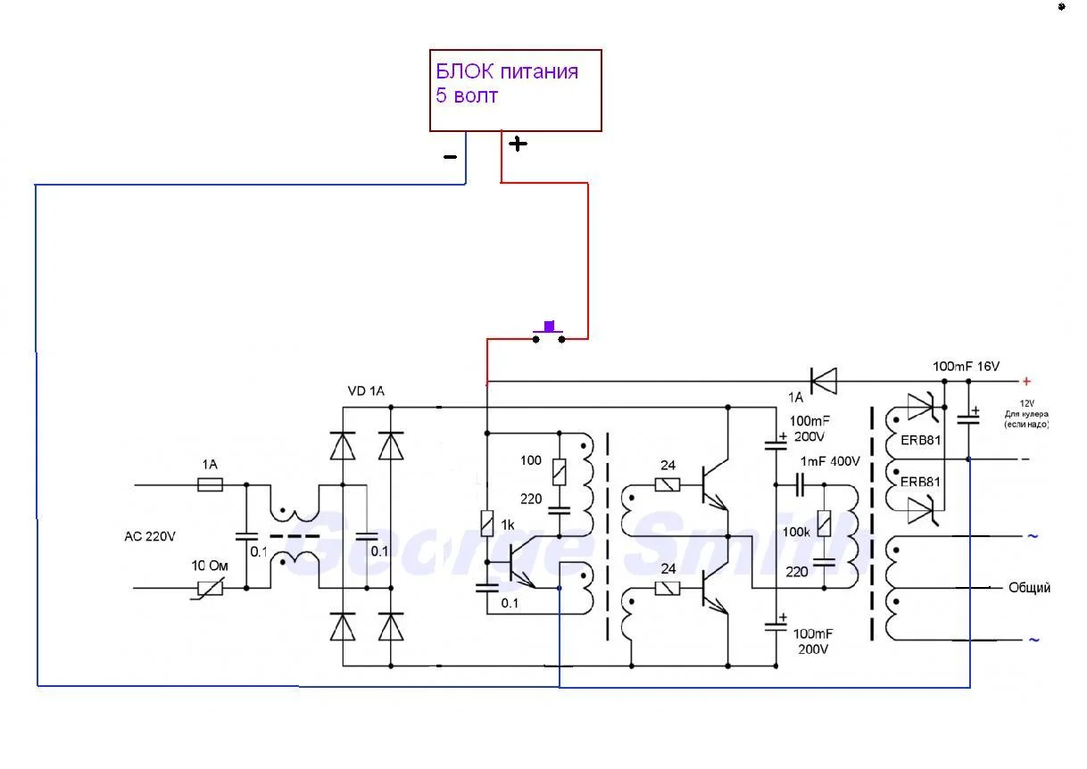

если собрать вот так ИИП запустится?
просто я так и не нашел резистора на 51ком
Зато нашел аккумулятор 12В, этого нет смысла делать. Поставь 47 кОм 2 Вт
или два параллельно 100 кОм 1 Вт и наконец четыре 200 кОм 0.5 Вт ... :D
просто так и не нашел ни на 47 кОм 2 Вт ни два параллельно 100 кОм 1 Вт даже 200 кОм 0.5 Вт просто их нет, почему сразу нашел аккумулятор? получится ли запускать от телефонной зарядки?
В обще может и получится, только надо диод обратно поставить и включать через него ... :)
спасибо!!!
диод нужно поставить вот так?
Совершенно в дырочку! Только вместо кнопки надо выключатель, эти диоды работают
как выключатель, когда появляется 12В с обмотки обратной связи, диод который на
батарее запирается и потребление тока с аккумулятора прекращается ... :D
спасибо еще раз (сейчас попробую собрать тестовый образец)
