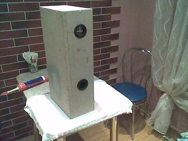

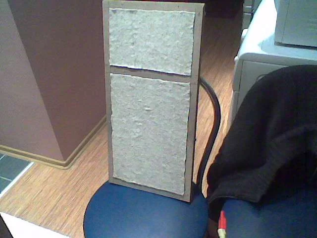

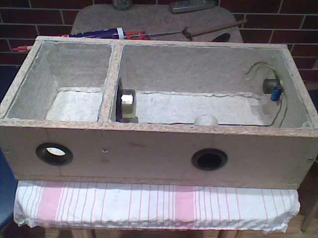

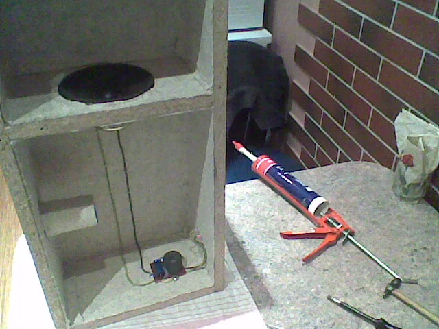

Вот что у меня получилось. Да простят меня модераторы т.к. в итоги мой динамик 15гд-11б не зазвучал я временно врезал сони.И вот это первый мой бп-6 порядка впечетлил.Свечка на тыловой камере гаснет с 30см на фронтальной только с 7см.Поэтому одна стенка не посажена на клей.Буду искать 20гдн и ставить его.Фазики естественно буду регулировать по новому они у нас меньше евро стоят можно играть.Звука хотелось бы еще больше но дин 10ватт.

Хорошая работа, но музыку на БП не очень слушать. Зато для фильмов - он не заменим.
Желательно ставить динамик тот, на который рассчитан этот корпус. Сам корпус представляет собой двухкамерный резонатор Гельмгольца, каждая камера работает на своей частоте, отсюда и разница в воздушных потоках.
Это точно, я когда на 30гд-2 собирал, попробовал другую головку 30гд-1, на столько большой разницы я не ожидал.
Может у меня испорчен слух но муз каналы отъигрывает на ура. А с динамиком пока идут поиски.
Вы правы для меня саб как дополнение единственное что не нравиться в акустике-похрипывания и посторонние звуки.
Динамик найден звук изменился в лучшую сторону.Делаю вывод нельзя пока хоронить советскую акустику.Всем большое спасибо.
