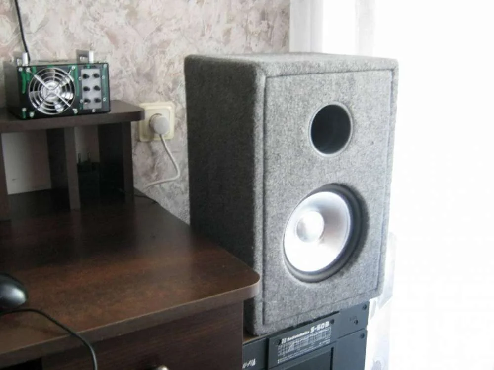

Вот что вышло я ожидал похуже, бас приятный, мягкий.Простят меня админы слегка не по теме колоночки та не радиотехника.Корпус оставил родной 10АС-401.Фазик настроил по свечке.

Вычитал в сети ребята в 80-х настраивали с помощью мультивибратора и свечи.Мультивибратор нам не кчему есть генератор звукового сигнала.Ставиться свечь подаещь сигнал,пламе колышеться начинаещь изменять длину фазика,в момент когда пламе сильно задергалось,а дин стал меньше вибрировать-стом цель достигнута.Ну вот где-то так может не казисто.Но это работает.:tehnari_ru_078:
Надо как-то попробовать, а то в основном на слух.
Не знаю не могу ничего утверждать,но мне понравилось.И качественно и просто.
исходя из динов 55-60Гц, если ниже , думаю бубнеть бы начали.
хм, судя по видосу то нормально.а на скока ватт?
Ватт 25 максимум,но читал что и 30 выдерживают.Повторюсь это для компа.Так что вполне.
