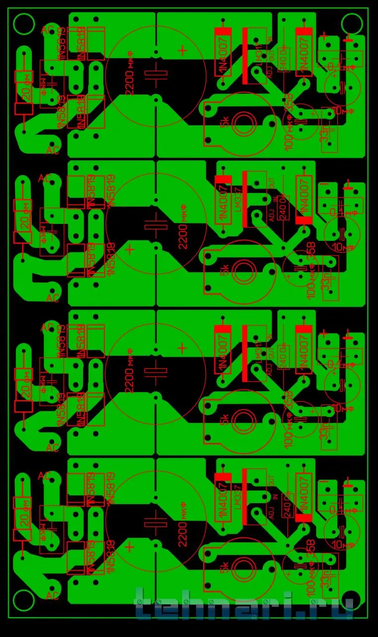

С учётом сказанного выше, такой вариант годится?
    85.2 KB · Просмотры: 235
Да, вполне.
На нижнем сегменте платы исправьте, чтобы болт в крепёжном отверстии не замыкал дорожку с шасси.
Да-да, обязательно! Я вообще немного увеличу размеры платы чтобы крепёж от дорожек убрать.
Огромное спасибо за советы!!!
Если будете увеличивать размеры платы, посмотрите на возможность перенести защитный диод расположенный слева от ЛМки вверх и горизонтально над ней, упростится трассировка.
Подстроечник я бы заменил на два параллельно включенных постоянных резистора, для точного подбора значения выходного напряжения.
Кстати, если у Вас все вторичные обмотки выполнены раздельными, для удобства выполните и стабилизаторы все однотипными, только на 317.

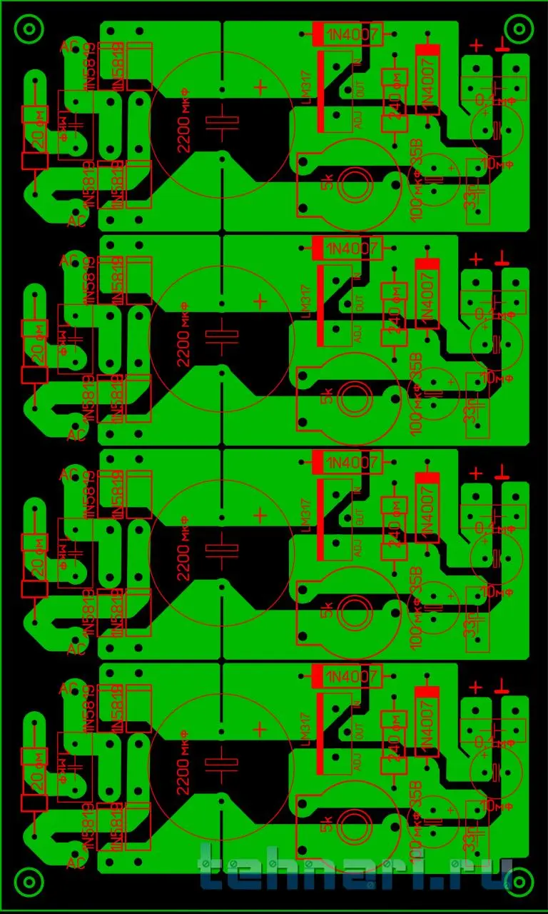

Короче говоря, предположу что это будет выглядеть так?
Или ещё что-то?
    83.3 KB · Просмотры: 229
Поменял местами подстроечный резистор и конденсаторы в регулировании. А-то вроде как конденсаторы в сторонке стояли аппендиксами.
Вот как-то так.
    83.5 KB · Просмотры: 298

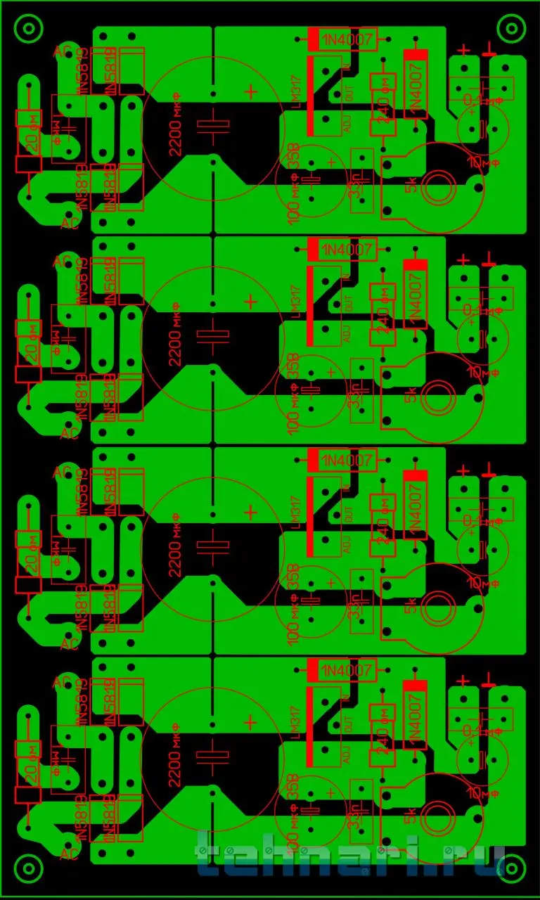

Увеличьте промежутки по горизонтали между полигонами каждой из секций, хотя бы примерно до одного мм.
Ну ещё одно предположение - микросхемы будут греть конденсаторы. Тоже не очень хорошо
Да-да, спасибо, уже увеличил.
Не уверен что микросхемы стабилизаторов вообще греться будут! Приблизительный ток через МС около 40 мА при разности напряжений 7 вольт максимум. Расстояние от конденсатора 2200 мкф до микросхем более 3 мм, высота конденсатора 100 мкф в регулировании 8 мм и тоже не попадает в зону нагрева.
И, на всякий подлый случай, передвинул LM-ку от фильтрующего конденсатора на 7 миллиметров.

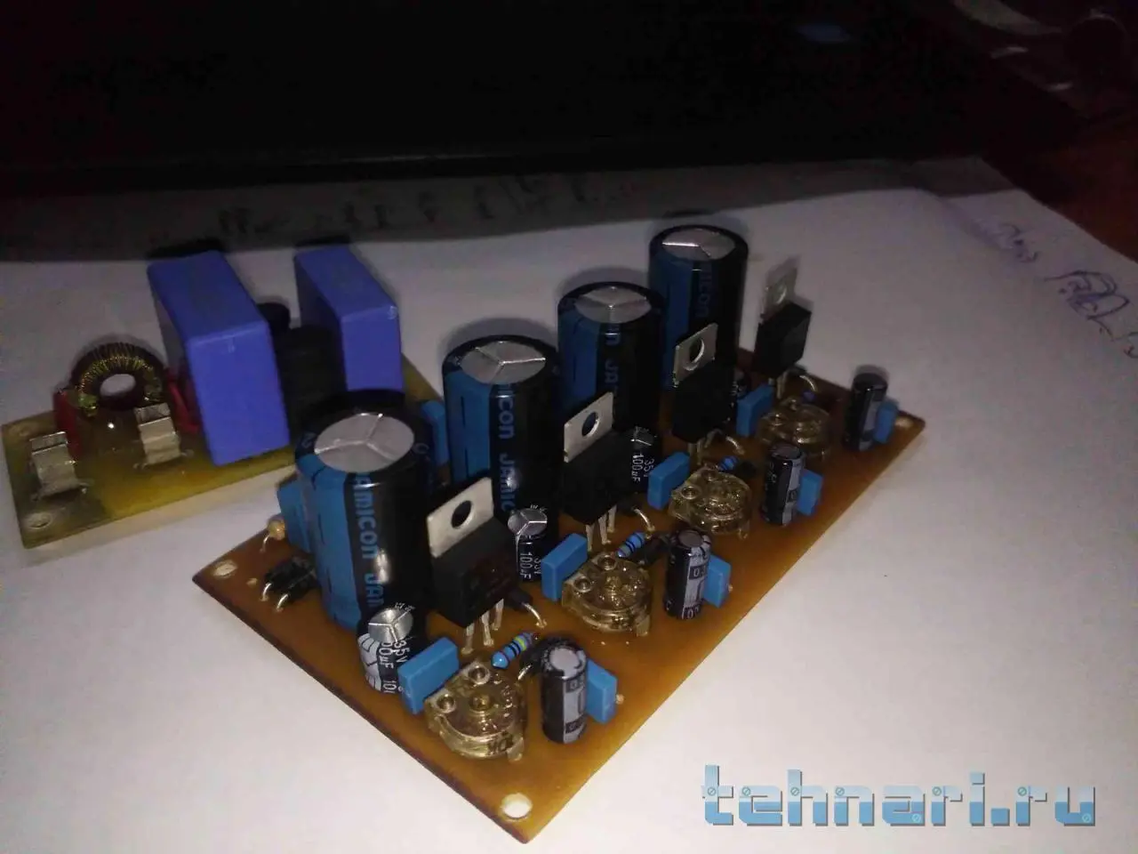

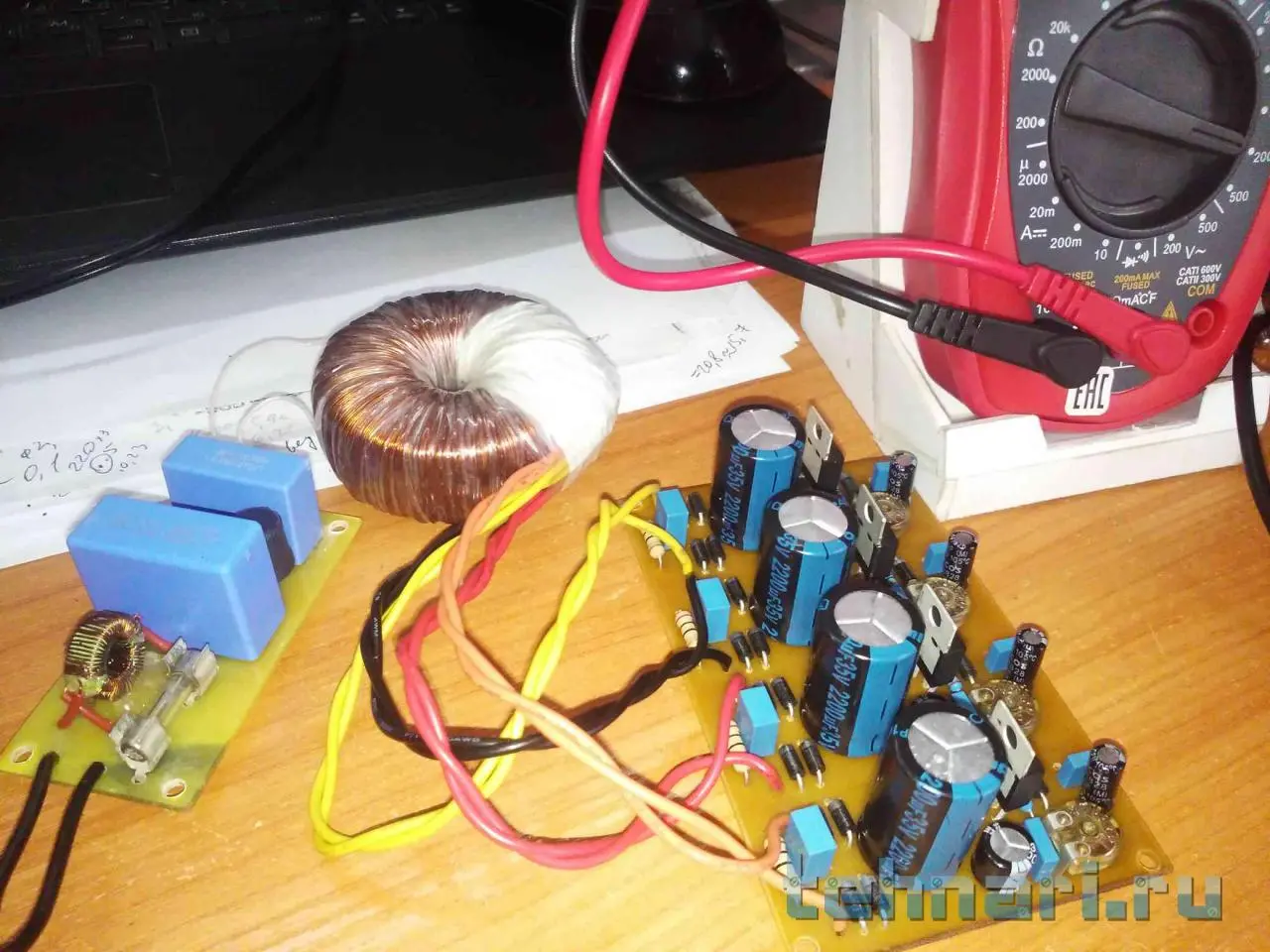

Отчёт по "ходовым испытаниям".
На вторичных обмотках 15,7 В переменного напряжения, после выпрямителей 20,8 В. Выходное напряжение регулируется плавно от 1,26 В до 20,7 В. При 15 В на выходах и нагрузке 0,5 А напряжение на вторичных обмотках проседает на 0,2 вольта. Выходное напряжение стабильно вплоть до 0,9 ампера в нагрузке. Корпуса стабилизаторов сохраняют комнатную температуру до нагрузки 0,6 ампера, дальше начинают подогреваться.
Предположу что этих показателей для двух плат фильтров будет с большим запасом.

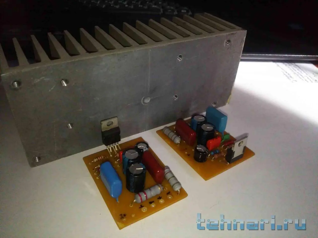

Ну и вот, пока "суд да дело" с корпусом для фильтров, замахорил два MF-3 на TDA 2050 для ВЧ каналов.
    36.8 KB · Просмотры: 248
вч каналы надо делать с однополярным питанием,особенно если пищалки хорошего качества. И принять меры к защите от клипа.
Простите за сирость!
1. А в чём преимущество однополярного питания? Очень не хотелось-бы включать электролиты в звуковой тракт.
2. А как в данной схемотехнике организовать защиту от клиппинга?
Планируется 20-ти ваттный усилитель гонять максимум на 6-8 ваттах, клиппинг возможен только на самых пиковых.
Простите за невежество!
Предположу что однополярное питание - класс А с линейностью и очередная "грелка" в комнате?
