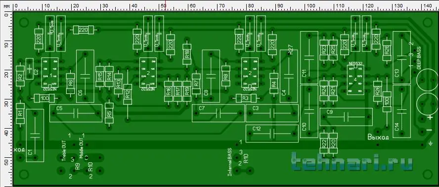

Вот, доработал.
Ёмкости 0,1 мф - плёнки по питанию.
На схеме у автора есть несколько неточностей: так резистор регулировки DEEP BASS обозначен как R2, я его обозначил как R27, и резистор с выхода 7 микросхемы U4B обозначен как снова R26,я его обозначил как R28.
Конденсатор С12 на 0,12 мф не нашёл, сделал составной из трёх.
КСТАТИ!!!
С номиналом резистора регулировки DEEP BASS тоже НЕ ВСЁ ОК! А смоделировать ситуацию и получить необходимый номинал чЁйто не получается. Если у кого есть по этому поводу информация - поделитесь пожалуйста!
подвигал немного, не сильно изменяя исходник.
В обвязке U4A, чтобы не мудрить с номиналами, привести их к более распространенным. R20, R21 - 8,2k; R22, 23 - 22k; R24, 25 - 56k; C9 - 1u; C10, 11 - 0,1u; C12 - 0,15u.

С этим каскадом особых проблем не возникло.
Но вот по U4B?????
Настоятельно прошу проверить - делалось урывками, могут быть ошибки!
Это эскиз, можете подвигать под свои детали, из Ваших габаритных размеров платы вроде не выпрыгнул. Обращаю внимание на то, что нет соединений с регуляторами. Добавлены развязки по питанию и на выходе нескольких ОУ резисторы.

Прошу прощения что долго молчал. До Нового года мотался по командировкам, а потом прихватил инфаркт, впиндюрили два стента. потом беготня по врачам. В общем было совсем как-то не до того. Ну вот теперь хочешь-не хочешь, а время немного появилось. Поначалу, для разминки обновил свой парк источников питания (замахорил два новых блока: линейный двухполярник на LM-ках от +- 1,2 до 35В до пяти ампер и однополярный из старого компьютерного БП +3,5,9 и 12 вольт). Пришло время заняться и мечтой-идеей! Начал осваивать Tina9, промоделировал в ней каскады триампа. Немного доделал печатку от Mr.Fix, (за что ему от меня Низкий Поклон!): разобрался с регуляторами, доработал дорожки, в связи с заменой конденсаторов в цепях питания микросхем на малогабаритные плёнки передвинул земляную шину сверху.
Огромная просьба: у кого есть время-желание, пожалуйста гляньте на предмет косяков и земляных петель!!!
С огромным уважением и признательностью, Александр!
Всё таки не нужно сигнальные проводники выполнять полигонами - увеличиваете паразитные связи.
С шинами земли вполне нормально, единственное, что хотел заметить, предусмотрите на плате разделение силовой и сигнальной, может понадобиться в дальнейшем.

Уважаемый Mr.Fix! Очень признателен Вам за, как всегда, очень ценные замечания! Обязательно учту и доработаю плату и с сигнальными проводниками и с сигнальной землёй!
Вопрос: имеет ли смысл на плату воткнуть сразу и стабилизаторы по питанию, чтоб и 4 обмотки трансформатора, и 4 выпрямителя? Чтоб было совсем независимое питание? Видел у буржуев иногда такое встречается.

Ширину сигнальной земли оставляйте как есть, желателен минимальный импеданс.
Стабилизаторы можете разместить на плате, а выпрямители и конденсаторы фильтров ближе к трансформатору, там же и снабберы. Если обмотки трансформатора выполнены раздельными, желательно для каждой применить свой выпрямитель.

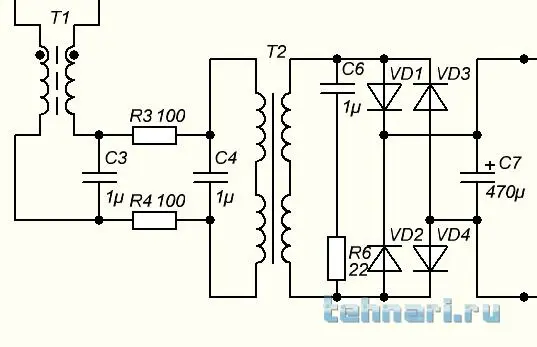

Вопрос: что имеется в виду под снабберами в конкретно этой схеме питания???
Ёмкости в фильтре питания избыточны, вместо 78хх, 79хх лучше применить LM317, 337 с ёмкостью в регулировочной ноге. Выпрямительные диоды желательно применить Шоттки.
Снаббер - это цепь предназначенная гасить паразитный колебательный процесс в контуре вторичной обмотки в момент запирания диодов.
Примерная схема приведена на рисунке, цепь C6, R6 - снаббер.
