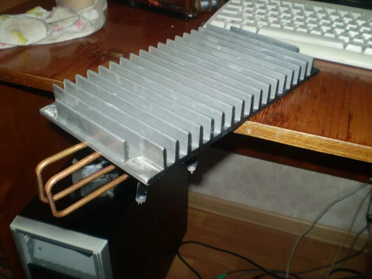

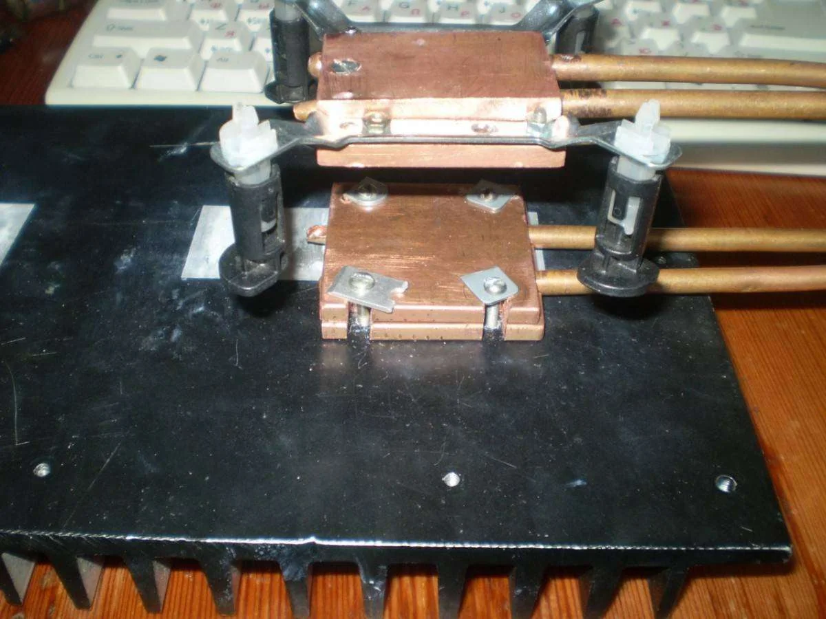

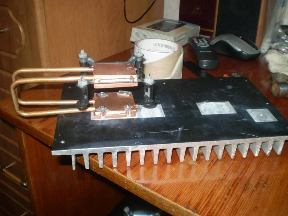

сегодня весь день потратил на постройку этого девайса. р.с. этот девайс не относится к проекту "видак". просто проба сил. работа над ним ещё не закончена.

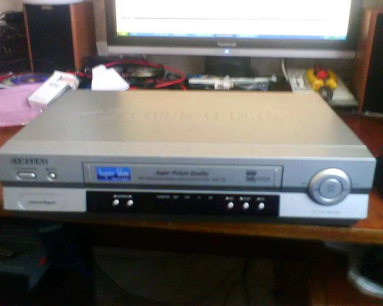

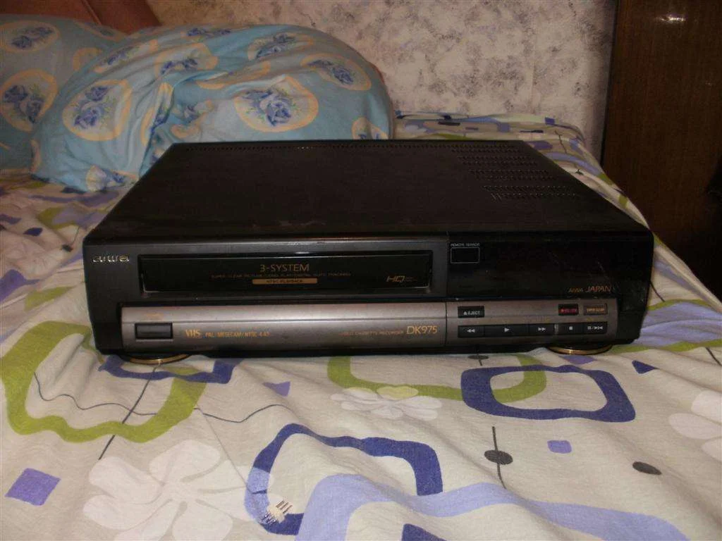

Наконец надыбал вот такой видак, наконец то тоже могу заняться медиацентром:D

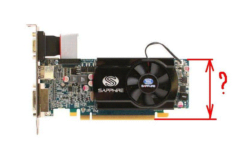

привет всем! сегодня наконец то преобрёл видеокарту sapphire ati hd 5570 1гиг ддр3 и всего за 2тыс. руб.. карта оказалась очень даже ничего для крохатной низкопрофильной малютки. тихая, холодная. грел фурмарком 30 минут на разрешении 1680х1050 и сглаживанием х8 температура составила 65 град. в простое 41 градус. вобщем всё бы ничего но карта выше моего корпуса на 3мм. завтра буду решать что делать. либо стойки подпиливать либо вообще убирать.
Даже если ты её и поставишь то куда провода денешь, они не позволят её поставить:D Можно купить переходник(типа удлиннитель:D) и положить её горизонтально, вот только его помоему трудно достать и стоит он дорого, хотя можно попробовать сделать самому:D

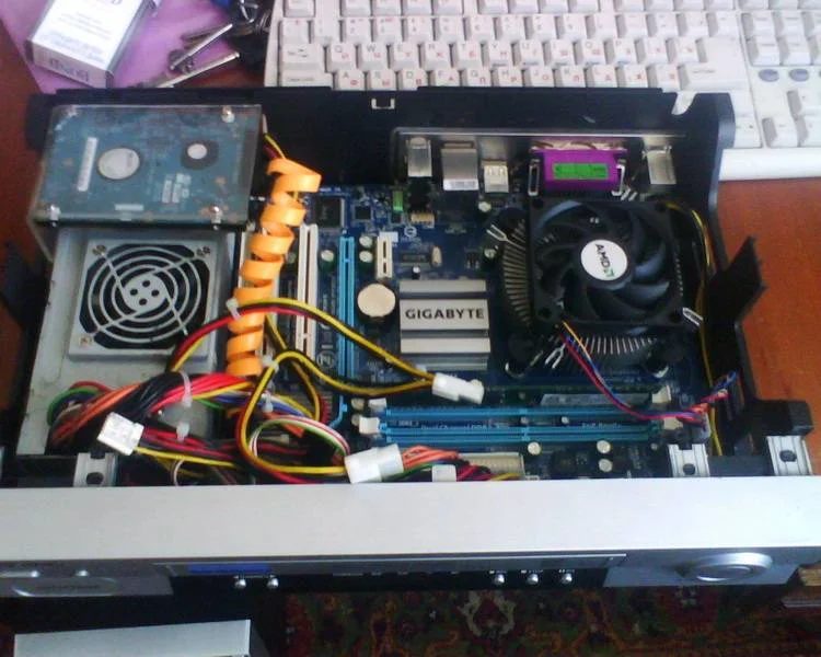

Я тоже занялся, сделал крепления для материнки, в корпусе было много всяких рёбер и стоек для крепления механизма и пришлось их все спилить и делать низ почти заново, хорошо что снизу прикручивается металлическая решётка:D Купил у друга БП от лежачего системника НР, но он оказался слишком длинным, придётся АТХ пополам пилить:D

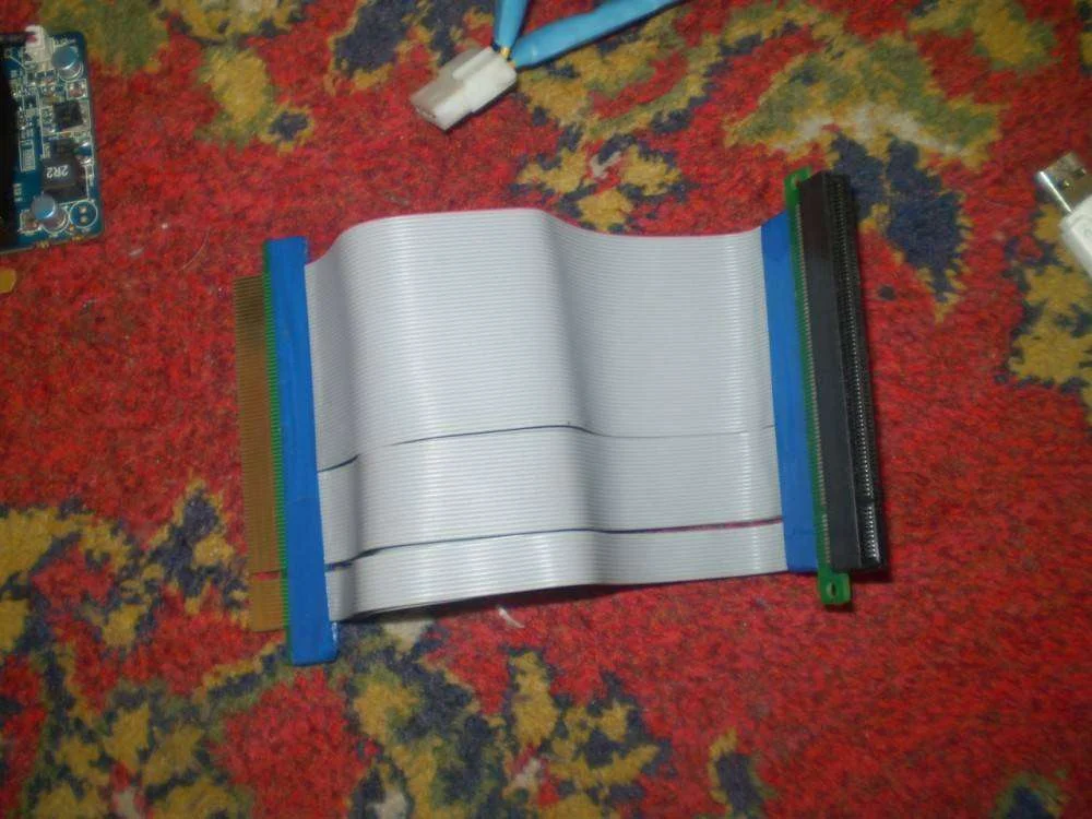

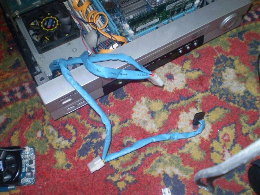

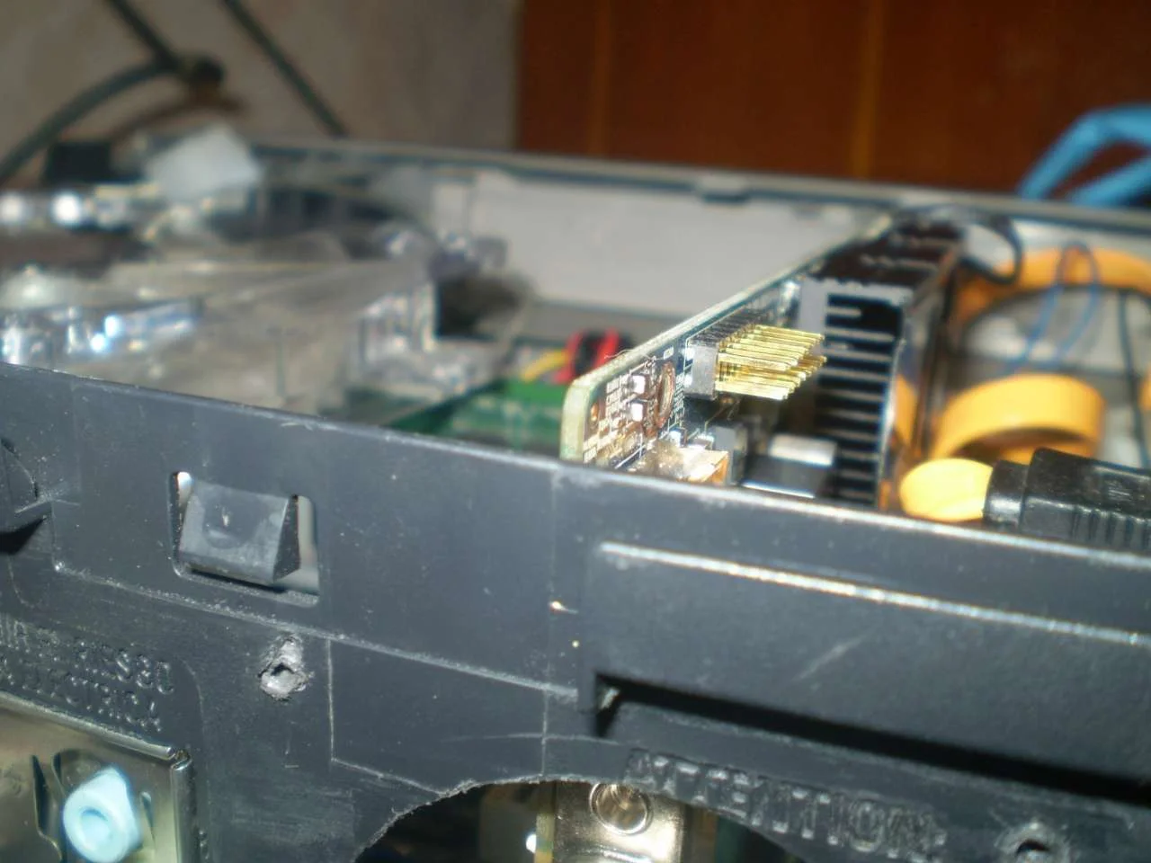

с проводами всё нормально они не мешают. когда начал корпус переделывать тоже спилил тучю перегородок и стоек. я недавно приобрёл на ebay, reiser pci-e x16 цена с доставкой 480руб. срок доставки с гонконга 25-35 дней. оплата через карту виза. так что положить не проблема. корпус изначально задумывался под мать zotac 9300 mini-itx и бп на 300 ватт. как на зло данная мать подохла через 2 дня после покупки, пришлось ставит мАТХ мать и миниатюрный бп на 180ватт.
на перврм фото. зараундил провода от бп, и в место одного молекса поставил разъём питания sata. на втором удлиннитель riser pci-e x16. на третьем показанно на сколько выступает видюшка.

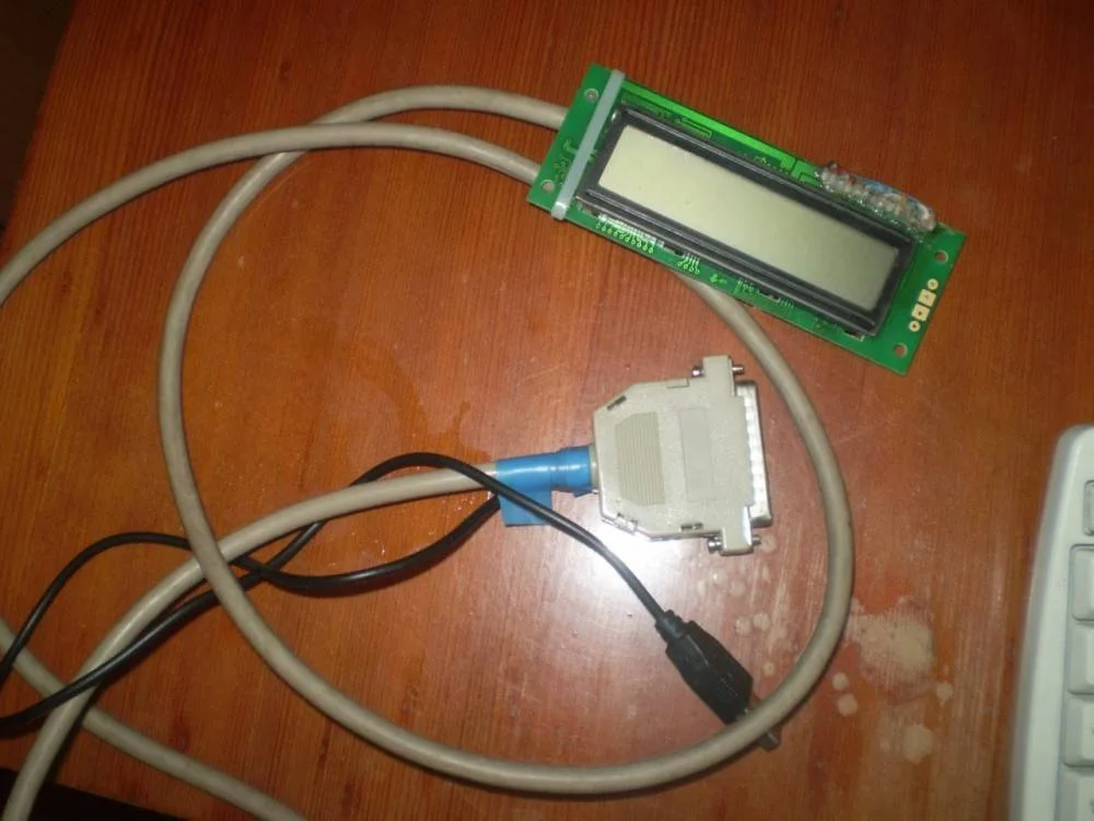

А вот ещё вопрос, в моём видаке предусмотрен экран на котором всякие гадости показывались, но там вакуумно-люминисцентный экран, я хочу его заменить на семисегментные индикаторы, но вот вопрос чего бы на нём показывать? Пока в голову приходит только термометр:D
даже незнаю что подсказать с сигментарным индикатором, а вот если есть внутренний разъём лпт на мат. плате то можно подключить графический дисплей. на нём что угодно можно показать, любой параметр. я тоже хотел нечто такое сотварить, но увы на моей мат. плате нет лпт. вот давно делал так и никуда не пригодилось

здесь статья по подключению графического lcd дисплея к lpt порту
Ссылки на конкурирующие сайты запрещены правилами
а здесь статья по подключению знакосентезируемого lcd дисплея к lpt порту LCD дисплей в трёхдюймовом кармане. (Моддинг корпусов)
