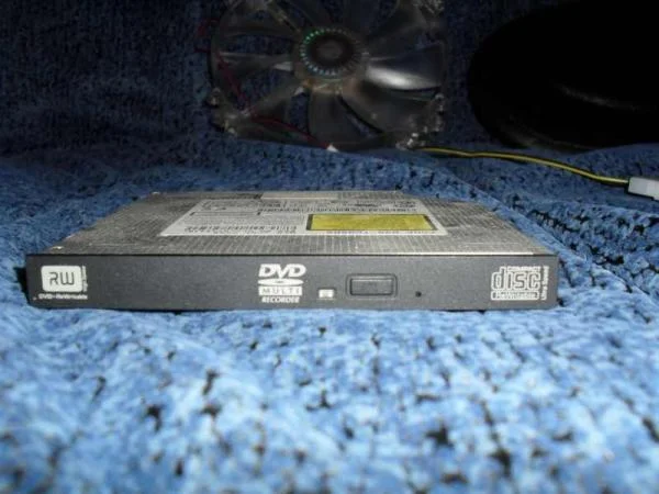

примерял привод от ноута. снял со своего древнего ровера не входит.

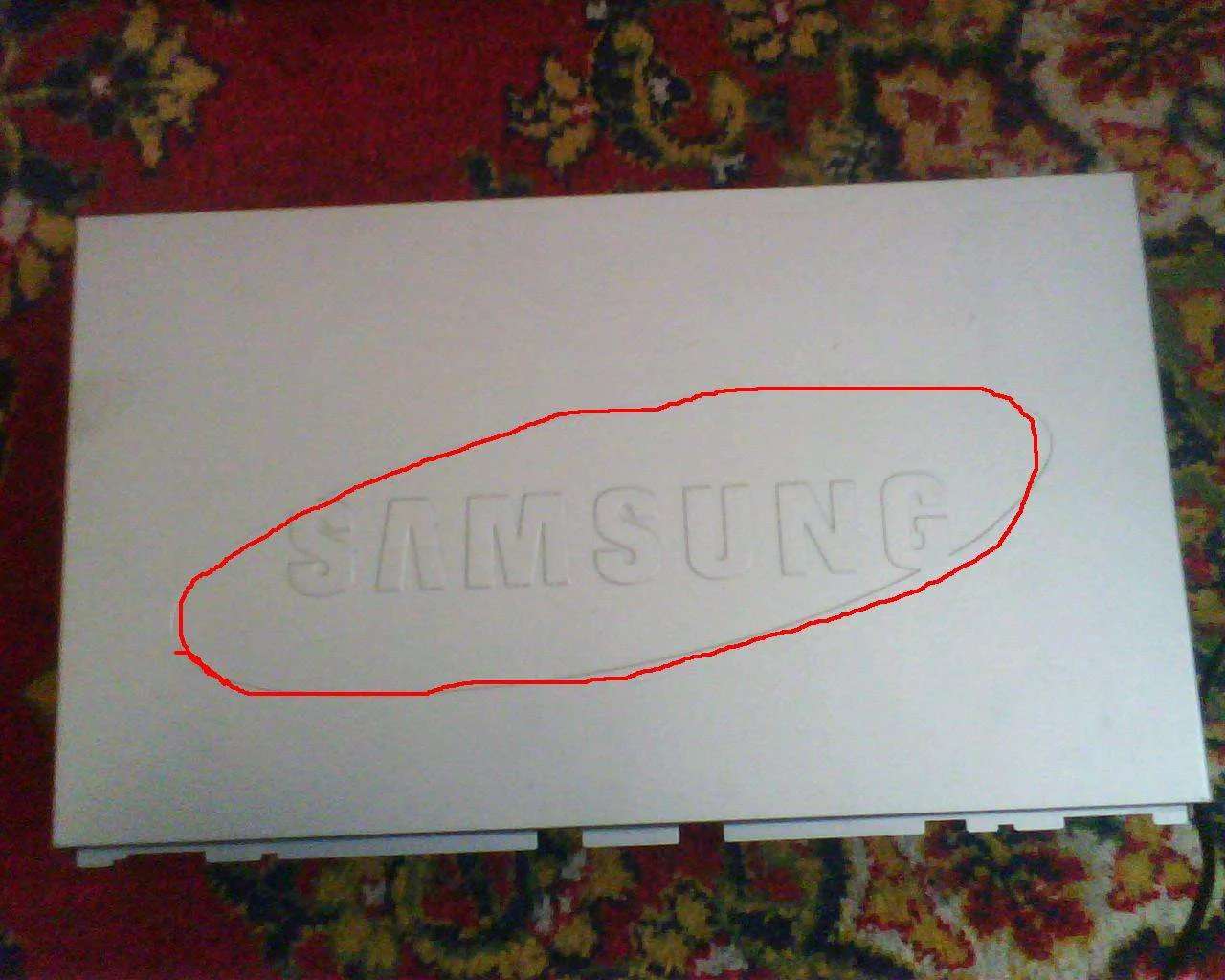

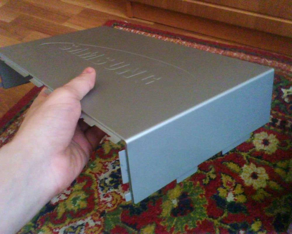

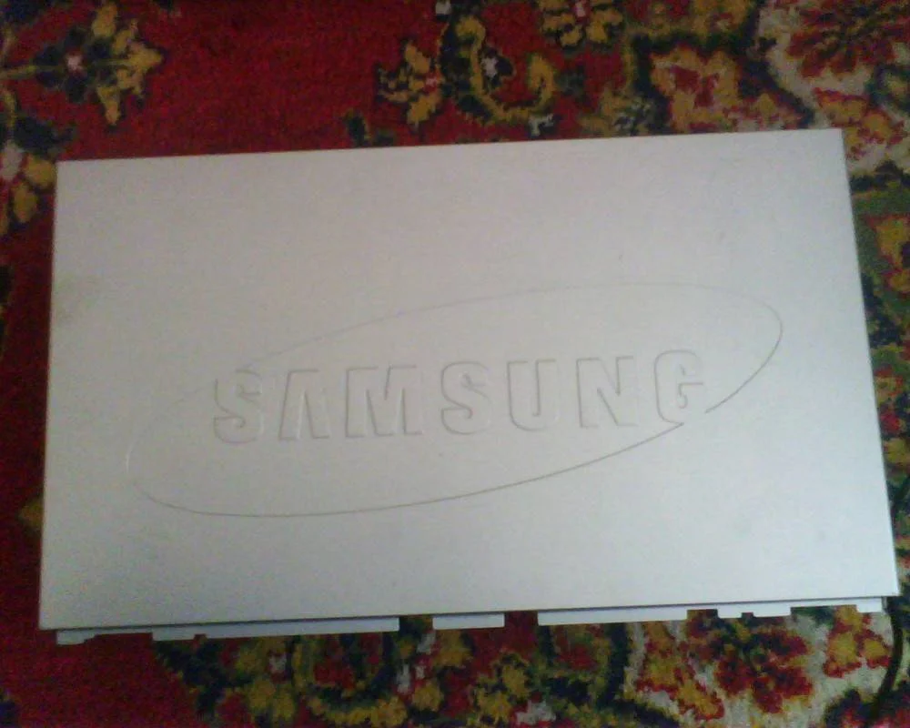

вот столкнулся с проблемкой. хочу в крышке вырезать вместо логотипа отверстие для вентиляции, но подозреваю что из-за этого потеряется жёсткость крышки и её будет корёжить. чтоб такое придумать? может просто отверстий насверлить? подскажите что нибудь.

Отверстия тоже уменьшат жёсткость. Но это всё равно будет лучше, чем прорезать пазы. Вот только проблемно сверлить такой тонкий металл. Для этого нужно сверло со специальной заточкой и при сверлении положить на деревянную опору.

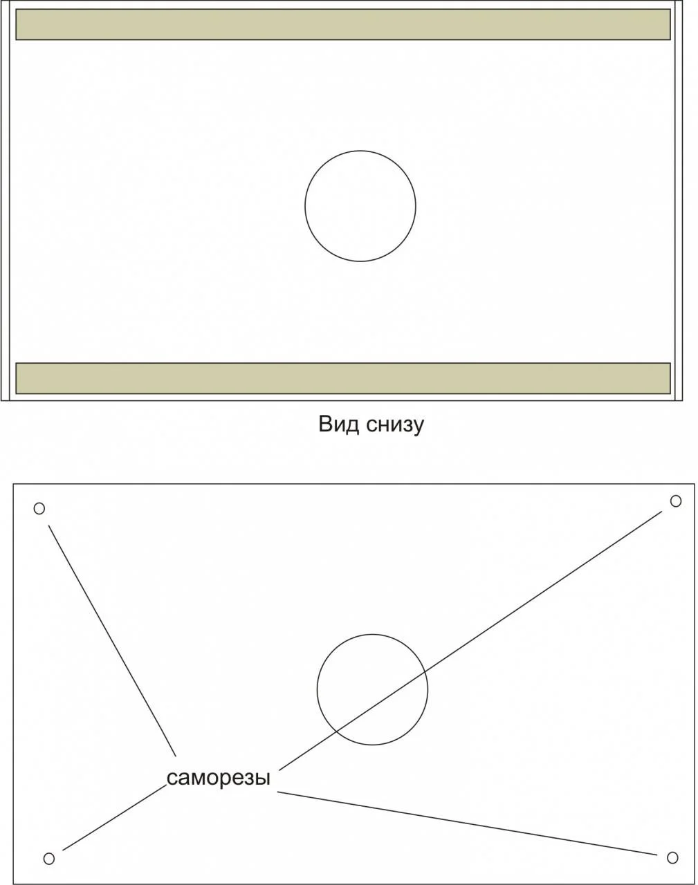

Можно сделать рёбра жёсткости, для этого по краям верхней части крыши приделать(приварить/припаять/прикрутить), либо металлические уголки, либо стальные прутья или даже деревянные рейки - кстати этот вариант мне больше нравится:D легко крепится и прочность хорошая. Например так:

а если выререзать логотип? типа вот так. и сеткой закрыть отверстие?
    129.7 KB · Просмотры: 90
Можно хоть всю крышку изрезать:D Дело то твоё, и тебе решать как лучше будет:D Логотип можно и вырезать, мне кажется лучше будет нежели с круглой дыркой, а вот сетка наверно не пойдет там, может типа овальное окно из плекса, а посередине кулер?

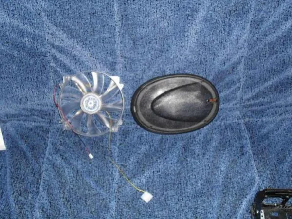

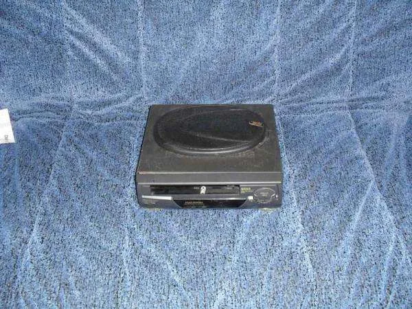

делал, похожую штуку, но забросил на пол-пути, т.к. нашел возможность изготовить полность свой корпус из алюминия). А в видик я ставил малогабаритный б/п на 350вт, снял с него крышку, а все внутренности обдувал один вентилятоор 200мм прикрытый решеткой от динамика.
Кстати, если правильно поиграть с высотой радиаторов, то привод от ноута легко войдет. А отверстие я резал просто ножницами по металу а потом шлифовал дрелью, дремелем и руками) а закрепленный вентилятор и решетка от динамика позволили крышке сохранить жесткость.
Могу выложить фото корпуса без железа, внутри легко помещалась matx мамка gygabyte, бп, привод, жд ноутбучный, ну и этот здоровенный вентилятор. Изначально тоже вставил туда низкопрофильную видяху, но позже отказался от этой идеи, лишняя печка, а производительность почти такая же.

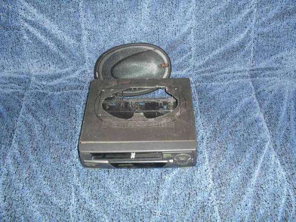

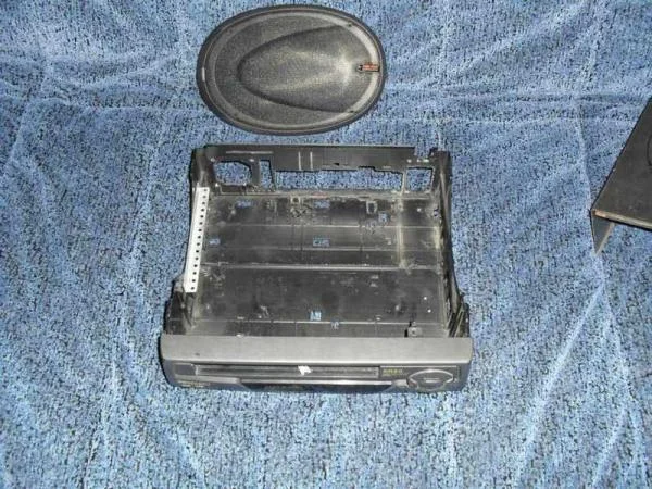

Примерно так он выглядел в сборе, сейчас немного перекошено, т.к. бе креплений.
вот без решетки от динамика, отверстие неровное, т.к. сначала ставил две 120е вертушки, потом нашел на барахолке 200 и заменил, отверстие пришлось расширять, но при этом не заходя за размер решетки)
вот он без крышки и тот самый вентиль)

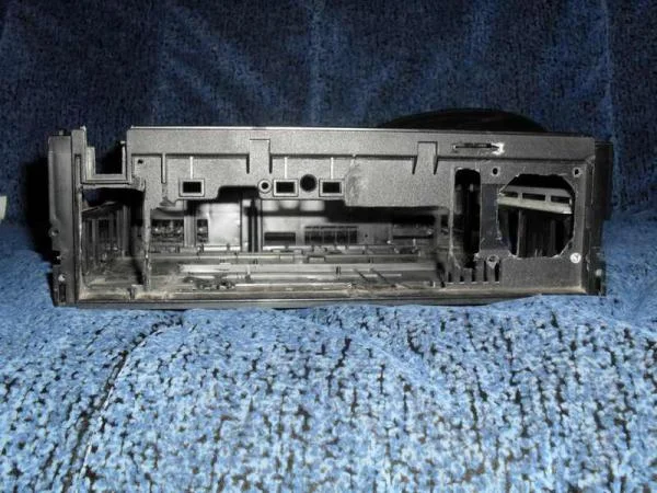

вид спереди, в отсек для касет вставлялся привод, до заглушки руки у меня не дошли, но по плану она должна была содержать еще и usb входы, кнопки должны быть использованы по назначению, хотел вырвать мультимедиа блок из usb клавы, и сделать индикацию, подобную оригинальной.
вид сзади, видны долгие мучения), отвестие для дискретной видеокары) и маленького вентилятора, от которого(как и от остальных вентилей) я отказался из-за шума, одна 200 справляется гораздо лучше и тише, слева распологался блок питания.

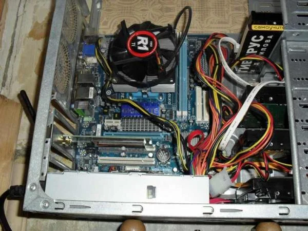

а вот и железо которое в нем распологалось, бп был разобран, был снят вентилятор и верхняя крышка, сейчас железо трудится в качестве сервака, поэтому фото с не очень удачных ракурсов)
кстати, спасибо за то, что заставили еще раз взглянуть на этот корпус, когда я с ним маялся, меня так огорчило отсутсвие оригинальных идей, что я его забросил, теперь, взглянув на него еще раз, у меня родилась одна интересная мысль, которую я просто обязан осуществить)
