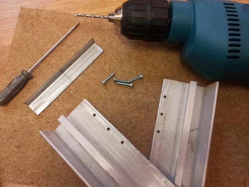

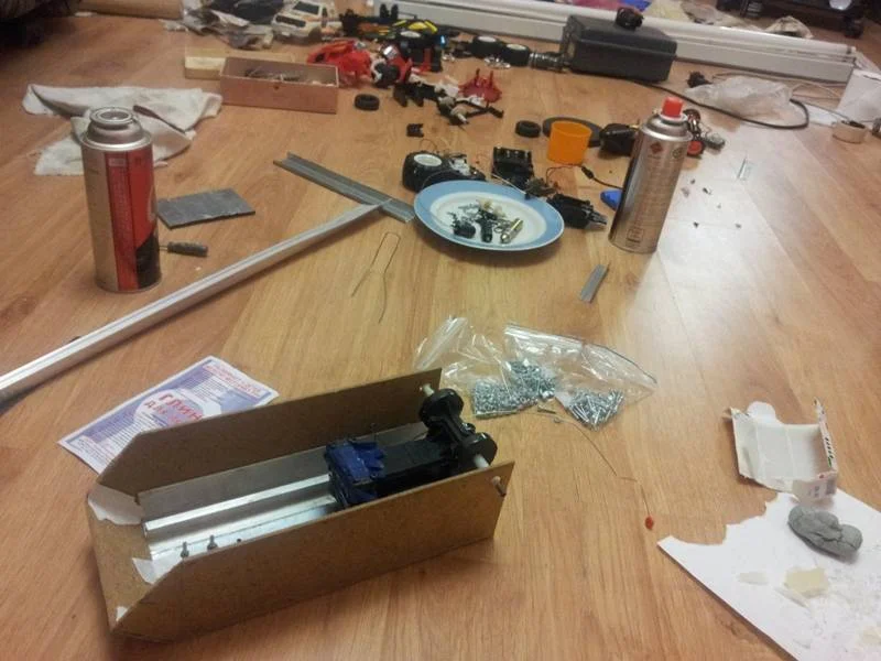

А начиналось всё вполне бодро. Разобрав старые машинки, пылившиеся в закромах, начал творить дела. Рис.1

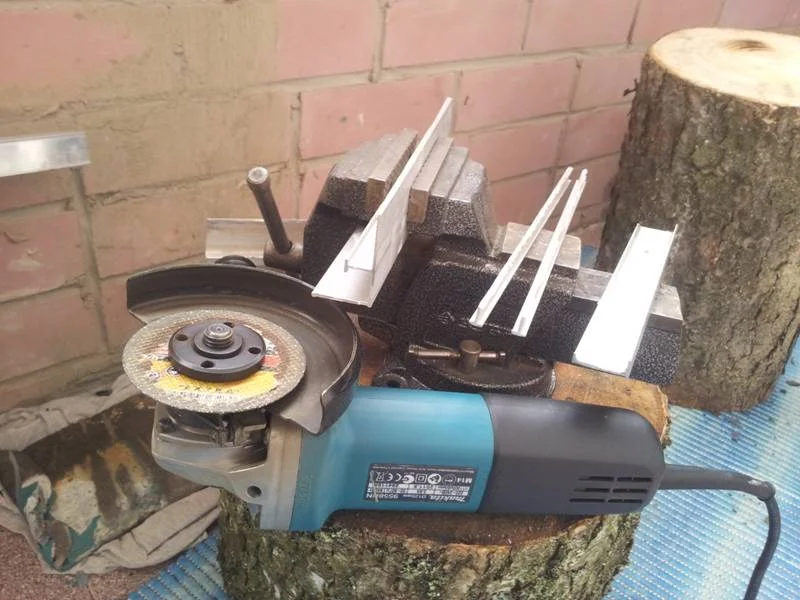

Выпилил основу для корпуса (из куска алюминиевой конструкции неизвестного назначения) Рис.2
Насверлил дыр Рис.3

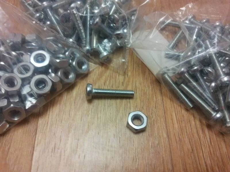

Вставил болтики, а гайки внезапно не подходят 0_0 Рис.4
Продавец насыпал их из одной коробки стуча пяткой в грудь – что это всё двушки, я сдуру не проверил… А гайки оказались трёшкой.

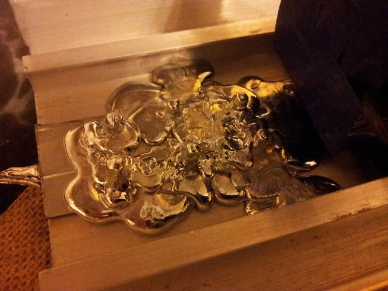

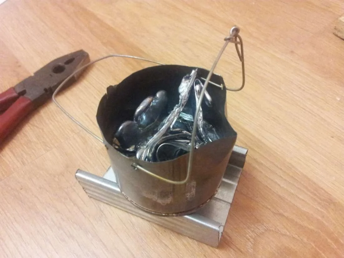

Была попытка залить их свинцом, итог суров Рис.5
Можно было извратиться отлить гайки из свинца – но это пахнет патологией мозга.
Свинец – это очень заманчивый материал, ибо плавится.
Паяльник его брать отказался – в ход пошел старый баллон от краски и газовая плита. Рис.6

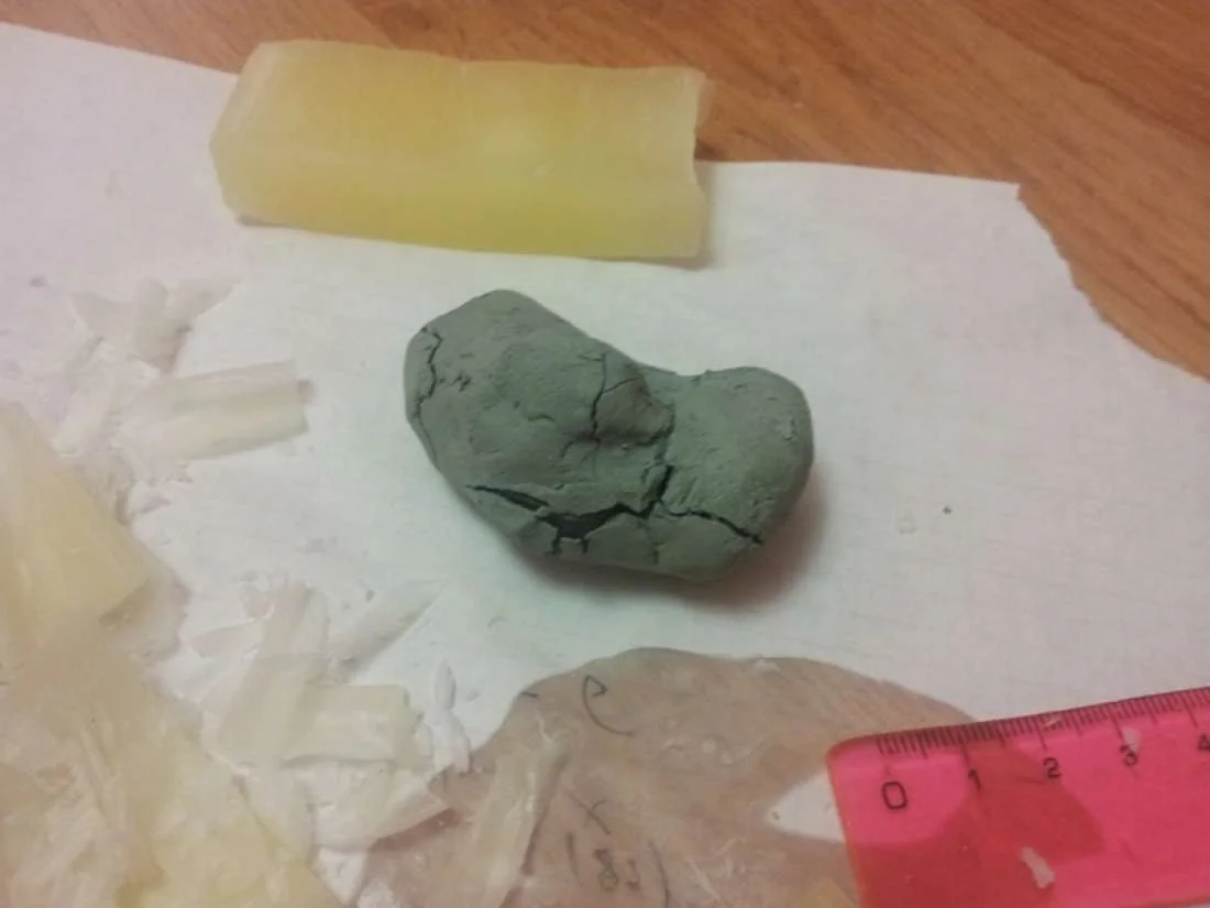

Хотел отлить гусеницы – отлил из парафина заготовку, вырезал что-то похожее на трак, обернул глиной и получил Рис.7
Долго сохло, потрескалось и при попытке распилить рассыпалось.

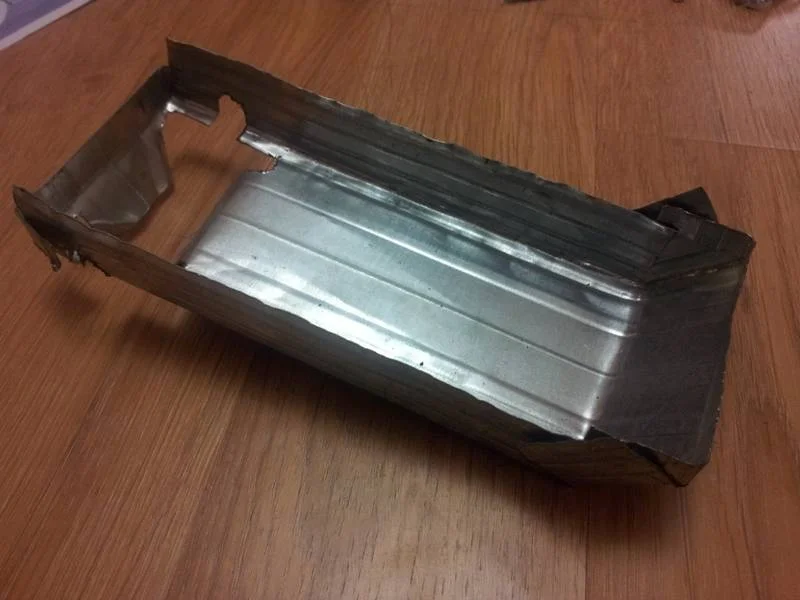

В итоге вместо гусениц светила резиновая лента. Вместо металла ДСП и пластик. От амортизаторов и независимой подвески для каждого колеса в итоге тоже пришлось отказаться ибо трудоёмко.
Моторчики имеют заводские редукторы (на изготовление своих решил не замахиваться), машинка донор управляется как танк – разворот за счет вращения колёс левого и правого бортов в противоположных направлениях. Рис.8 (корпус на фоне творческого хаоса).
Рис.9 – потенциальное днище.

Корпус можно спаять из лужёной жести.
Ни свинец, ни припой не держались, даже на канифоль.
Лужёная - это азотной кислотой?
Нет, это баночная жесть, она паяется обычным припоем с канифолью.
Это интересно! Возьму на вооружение
погуглил про лужение - там тонкий слой олова сверху - вот припой и липнет

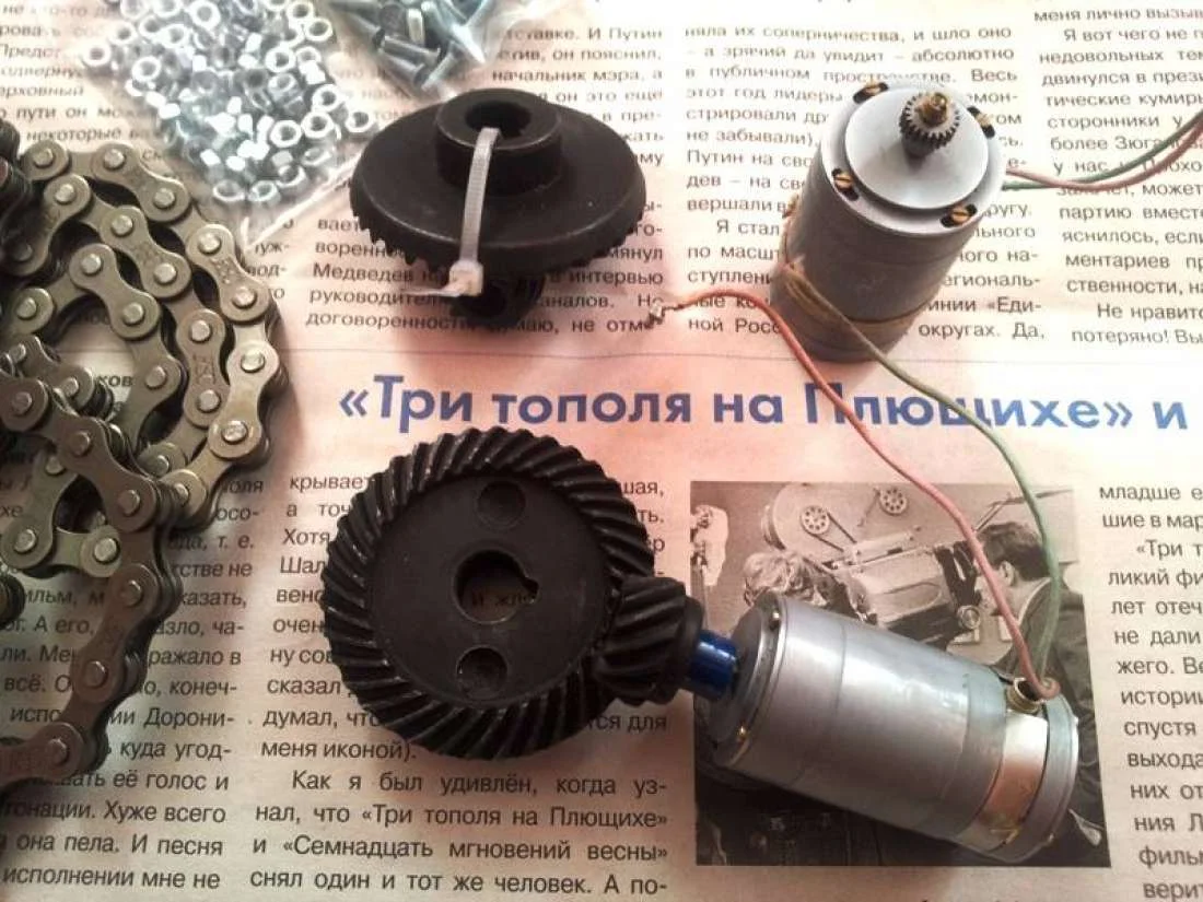

После долгих поисков - удалось отыскать у одного электронщика с барахолки 2 электродвижка (маркировка на корпусе ДПМ-25-Н1-07Т).
Пока искали у его коллеги аккумулятор чтоб проверить агрегаты на работоспособность, случайно насмотрел интересные шестерёнки от неизвестного мне прибора (вероятно они имеют какое-то специальное название, но мне оно не известно =))
Тут же родилась идея использовать их в качестве редуктора - осталось найти подходящие подшипники.
Для основы гусениц взял велосипедные цепи - нужно будет вырезать звёздочки или что-то выполняющее их функцию.
И нужно что-то решать с подвеской… тут пока глухо – ибо имеющиеся идею труднореализуемы.
Взял прут припоя - варить лужёную жесть - дело за малым просидеть неделю на консервах))

Движки хорошие, со встроенными стабилизаторами частоты вращения.
Боюсь, что с такими шестерёнками мотор не потянет модель.
точно, нужно будет ещё добавить редуктор до этих шестерёнок, чтобы повысить крутящий момент.
И этим электромоторам 24 вольта нужно для питания, но могу ошибаться.

Пробовал без нагрузки - шустро крутит. На ось большой шестерёнки - поставить маленькую звёздочку и накинуть гусеницу.
Попробую собрать тест-стенд и проверить возможности движка с данным редуктором.

Вращающий момент у них не сказать чтобы большой, они оборотистостью берут, 4500 оборотов в минуту. 35-38 зубьев на большой шестеренке и 12-14 однозначно не то, что нужно для модели весом в несколько килограммов.
что же предпочтительней?
Добавить шестеренок, как оборотень советовал выше.
хм... попробую
Пробуйте. Прикрутите к валу редуктора шкив с диаметром равным диаметру гусеничных катков, а на него шнурок с грузом. Смотрите, какой груз и с какой скоростью будет поднимать редуктор с определенным передаточным отношением. Если груз равный предполагаемой массе модели не трогается с места, нужно передаточное отношение редуктора повышать.
Протестил с имеющимися деталями. Вращается очень быстро, но останавливается легким нажимом на большую шестерёнку.
Думаю сразу можно раза в 3 увеличить отношение.
