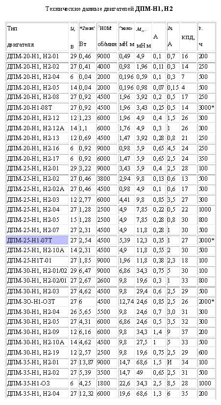

Пробуйте. Прикрутите к валу редуктора шкив с диаметром равным диаметру гусеничных катков, а на него шнурок с грузом. Смотрите, какой груз и с какой скоростью будет поднимать редуктор с определенным передаточным отношением. Если груз равный предполагаемой массе модели не трогается с места, нужно передаточное отношение редуктора повышать.
Совершенно в дырочку, даже можно не пытаться, мало того, что они на 27В, авиа-бортовая сеть, они кстати явно оттуда. Мощность этих движков всего 2.5 Вт. Редукцию конечно можно сделать, чтобы потянул такую цепь с траками, но тогда скорость танка будет 1 см в минуту ... :)
P.S. Кстати, это практически те же самые движки от детских игрушек, среднего размера ... :)
имевшиеся ещё меньше, раза в 2 примерно.
Вам нужны редукторы вот от этих двигателей, редуктор отсоединяется и вместо двигателя 110-220В ставится крупный от игрушки с валом 2-3 мм. стенка редуктора заклеивается на редуктор и в редуктор запускается масло, через боковые винты, это я делал не раз. Двигатель нужен трехполюсной от игрушек, у него большие обороты. Но двигатель покрупнее размером. Редукторы у РД-09 бывают разной редукции, надо выбирать. Кстати у крупных двигателей от игрушек мощность до 10Вт. Низковолтное питание до 12В, это упрощает схему коммутации и использование стандартного аккумулятора, Вот ... Яндекс ... :)

Иван, это с двумя магнитами, но смысл тот же. Вот как раз этот движок развивает до 10 Вт мощности на валу. Хорошо бы сделать свой используя только полюса якоря, новый коллектор и щетки, магниты можно поменять, будет еще мощней, это как форсаж ... :)

Я кстати хотел предложить этот вариант. Они где то ватт 20-25, но редуктор все ровно делать, еще кстати у движков РД-09 идеальные шестерни для редуктора ... :)
На всякий случай про РД-09 поспрашиваю, но стеклоочиститель это идея.
К тому же 25 ватт это в 10 раз круче чем мои 2.5))
Да и само название "мотор-редуктор дворников" уже говорит что частично редукция произведена.
На днях зайду на авто рынок - в гугле эти моторы по 1000 стоят - что дороговато для "позаморачиваться вечером", может подешевле найду.
У дворников редукция большая, для твоего случая, а во движки самый раз. Бери сами движки ... :)
