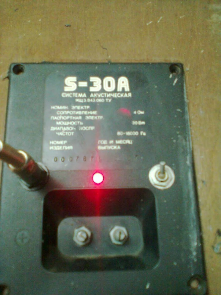

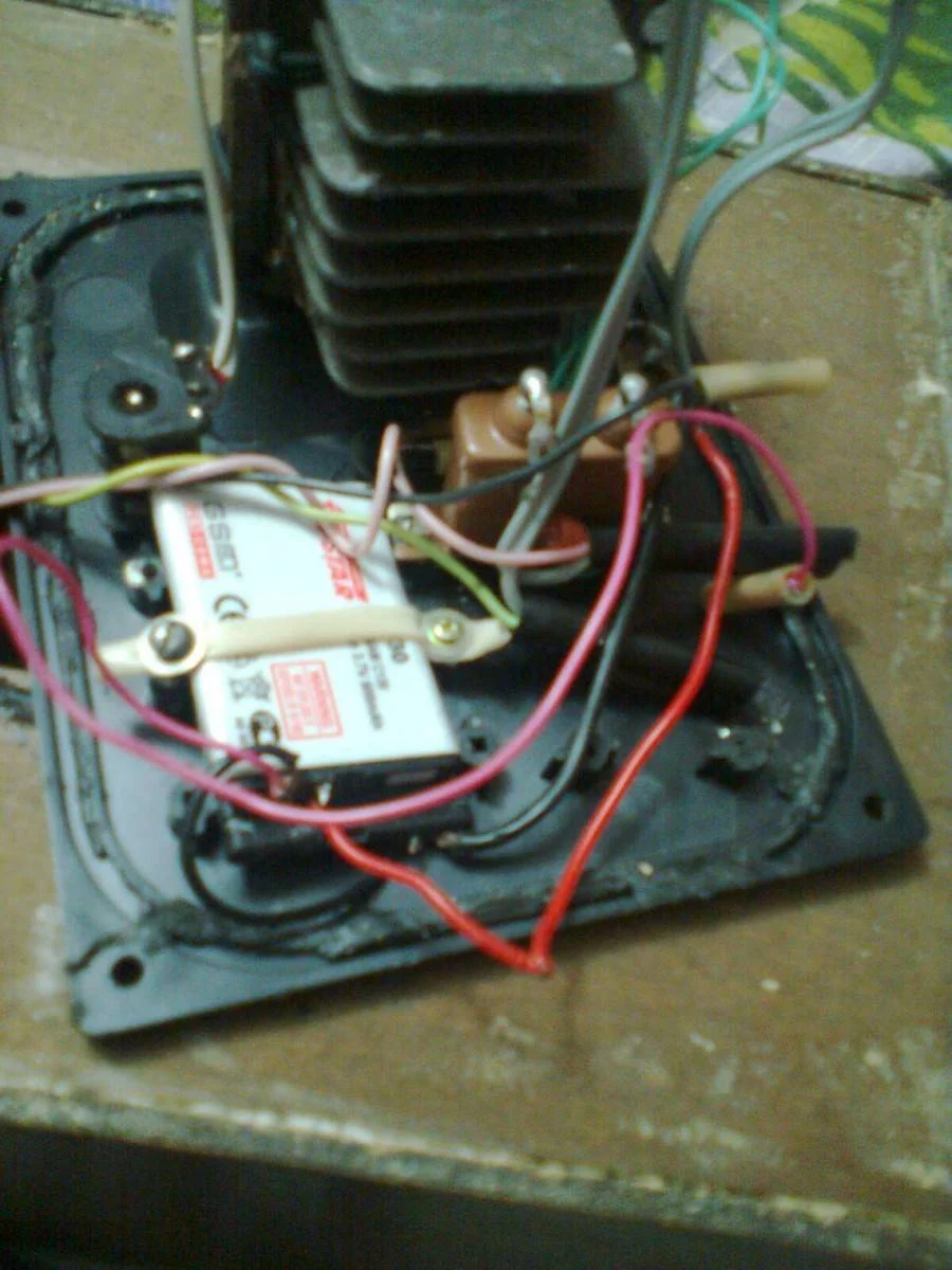

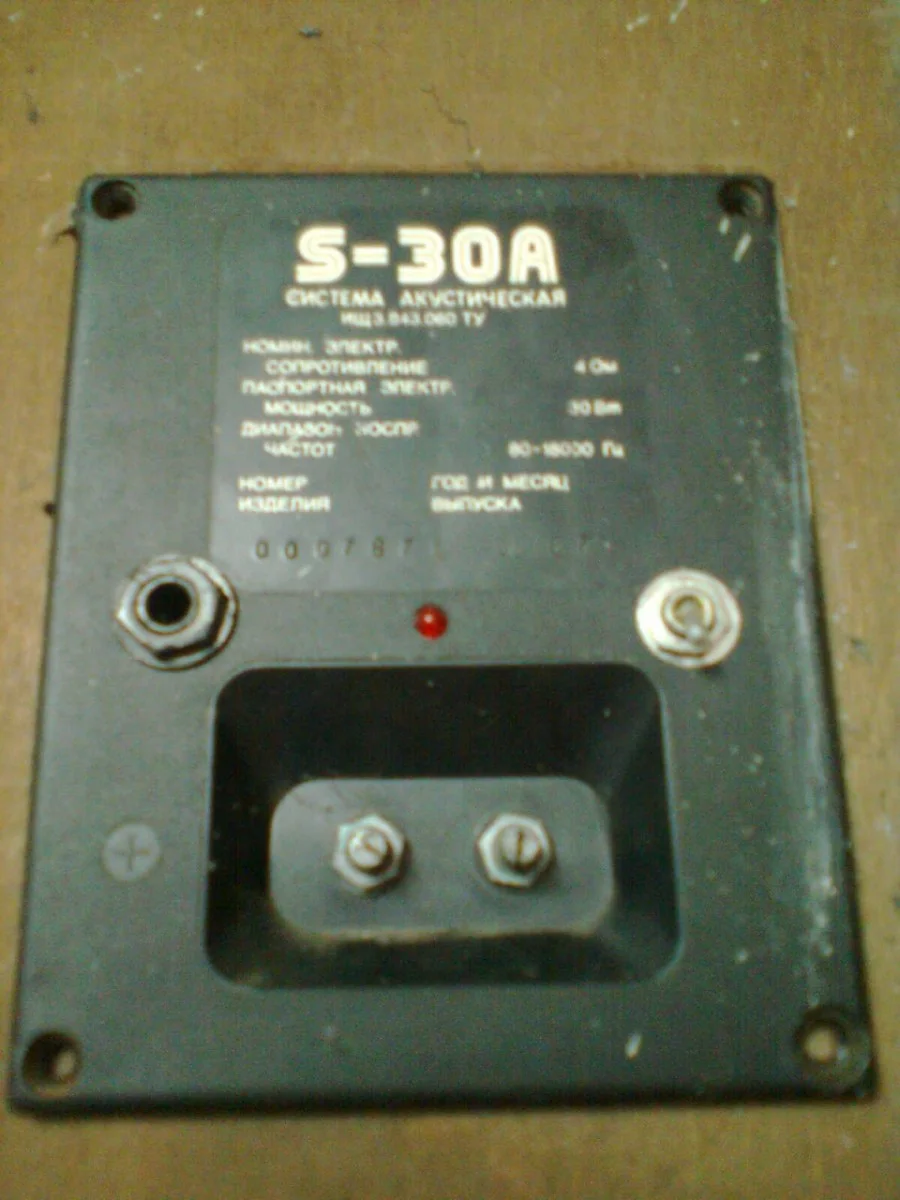

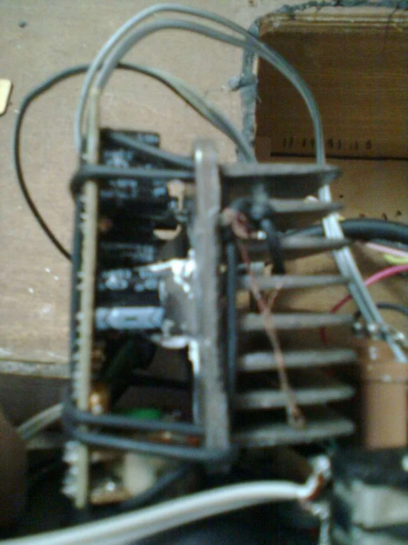

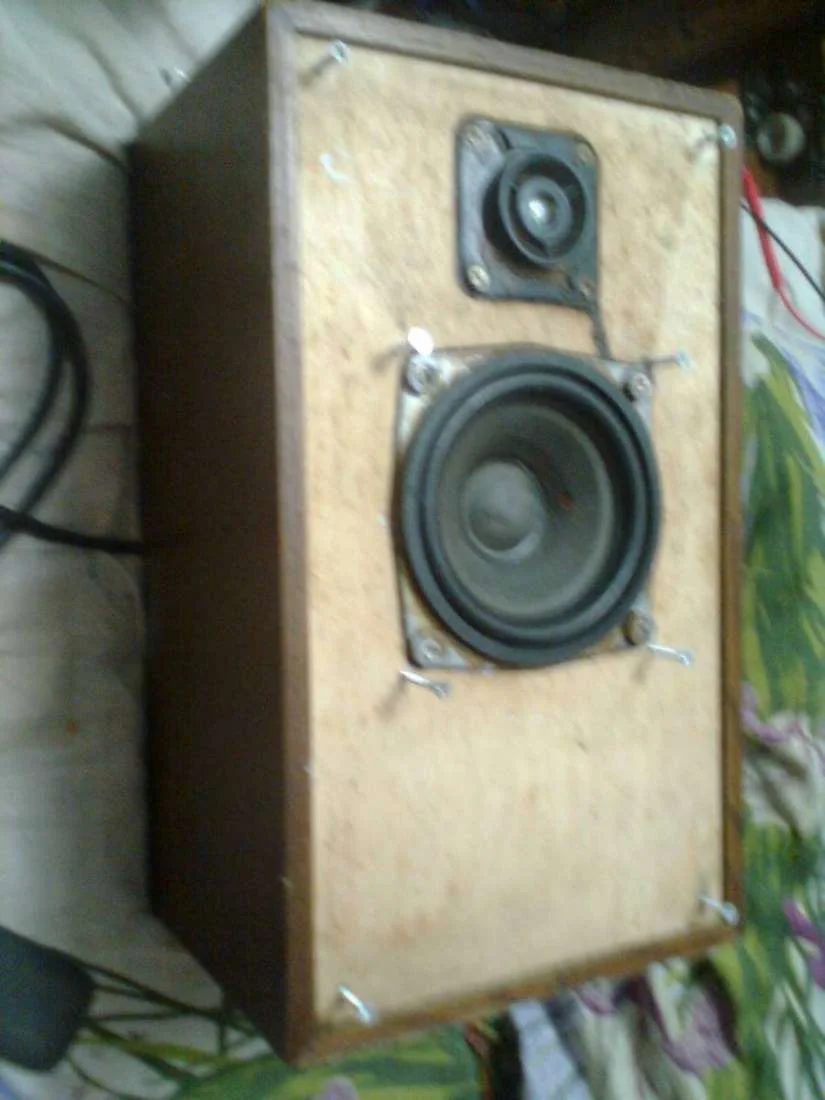

кто то выбросил колоночку S-30 A а я нашёл и так как она одна решил сделать её портативной . усилитель решил использовать на тда 2025 включённой в мост . это примерно 5 ватт выходной мощности , маловато но пока хватит. питается он от двух аккумуляторов 3.7 в 1100 ма соединённых последовательно . так как на высокой громкости микросхема грелась увеличил родной радиатор . всё это дело я закрепил на задней крышке колонки чтобы удобнее было добраться до усилителя и батарей если что . гнездо входа использовал 5мм . установил выключатель и индикатор работы . регуляторы баса и громкости вывел вместо родных зажимов под кабель . пробный пуск прошёл успешно звук громкий мощный приятный китайские колонки отдыхают . пока ещё не всё до делано нет разъёма зарядки аккумуляторов и других мелочей .
высказывайте свои мнения советы что добавить что сменить или что неправильно

мне бы так колонки находить!грили сделай!!!где то я видел хорошие грили и легкие в изготовлении там теме от DTS:)
а то что китайские отдыхаю с этим я абсолютно согласен!
а для чего такой радиатор?
микросхема жутко грелась от 4 омной нагрузки аж 70 градусов и в вех ползло . пришлось увеличить да и находиться он будет в закрытом корпусе.
Таких не бывает!! Есть только 6.3 Джек. А за рботу +5.
Могу посоветовать хорошие сетки. Делаешь каркас из реек и обтягиваешь его (далее не смейтесь :)) ) чёрными чулками. колготками)) Получается очень красиво. Сетку невозможно отличить от заводской
Именно так и делал DTS
вот блин ошибся с размером думал он 5 мм )
а на счёт грилей идея хорошая . но эта колонка будет использоваться в жёстких условиях не дома . как обычно все будут лапать не совсем чистыми руками и тд , скорее всего оставлю родную морду из толстого пластика и динамики защитит и вид более эстэтичный придаст .
фото с интернета. у меня одна колонка. но мора у неё такая же. и ещё хочу решётку на вч динамик поставить . а то он был вмятый пришлось разбирать править и эпоксидкой смазывать для жёсткости
Тогда сделай как показывал валерий в первом посте http://www.tehnari.ru/f187/t51408/
На большой динамик можно тоже так сделать.
И ещё если хочешь, чтобы смотрелась колонка красивше, зашпонируй её и покрась прозрачным лаком(например ПФ-170)

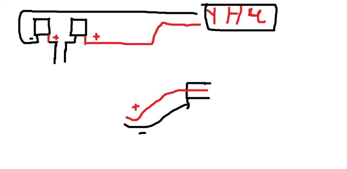

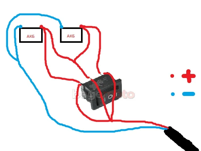

блин уже мозг кипит над этой зарядкой. какие тут переключатели нужно поставить ,чтобы каждая батарейка заряжалась отдельно но с одного разъёма .и потом чтобы после зарядки батарейки были включены последовательно .

Достаточно одного тумблера на 3 положения. Типо таких как на фонариках карманных
Центральное положение-два аккума, крайнее левое-один аккум, крайное правое-второй аккум
Можно использовать кнопку на 3 положения. Хотя и на два покатит

извини но по в твоей схеме ошибка . присмотрись и убери мысленно кнопку получается что все плюсовые провода сходятся месте независимо от положения выключателя так что не подходит .

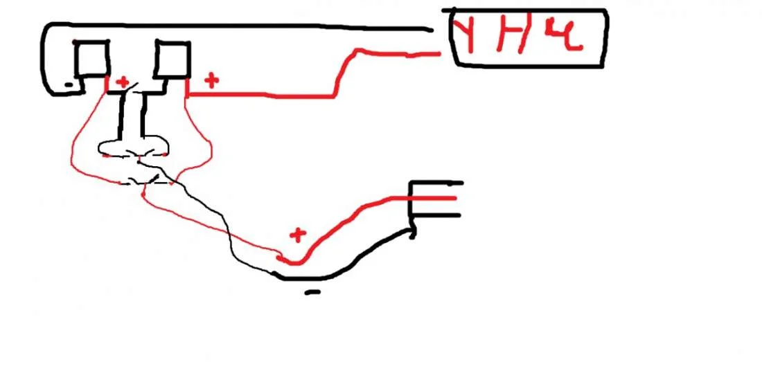

вот утром проснулся набросал будет работать ? нужно чтобы каждая из батарей заряжалась от одного разъёма независимо от другой и после зарядки соединялись последовательно . получается что нежна одна сдвоеная кнопка в 3 положения и простая в два положения.
проще сдвоеным переключателем одним щелчком батарейки паралелить и заряжать, заряд обоих батарей будет более сбалансирован, во времени зарядки ни чего не потеряете, не пойму чем вас не устраивает зарядка в таком подключении как ща? зарядчика нет?
Схема правильная. Только там можно использовать один сдвоенный выключатель на два положения

я по другому сделал взял совецкий разъём 6ти штырьковый и вывел на него раздельно плюсы и минусы батарей . а в 6ти штырьковом джеке запоралелил плюсы и минусы . получается при подключении джека батареи паролелятся и заряжаются .потом джек отключается батареи каждая отдельно . включением кнопки батареи соединяются последовательно и включается усилитель ) и не надо дополнительных выключателей
собственно я так и предложил сделать
Схема правильная.
ваша схема бред, внимательно посмотрите
