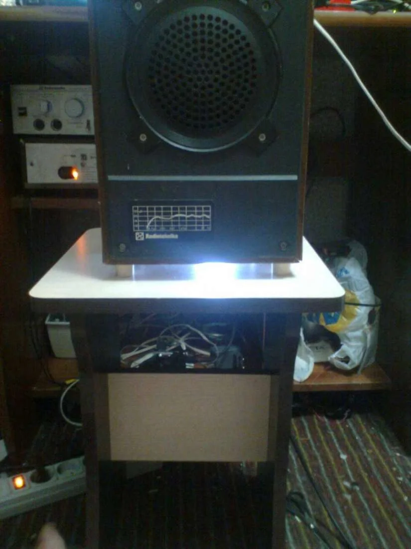

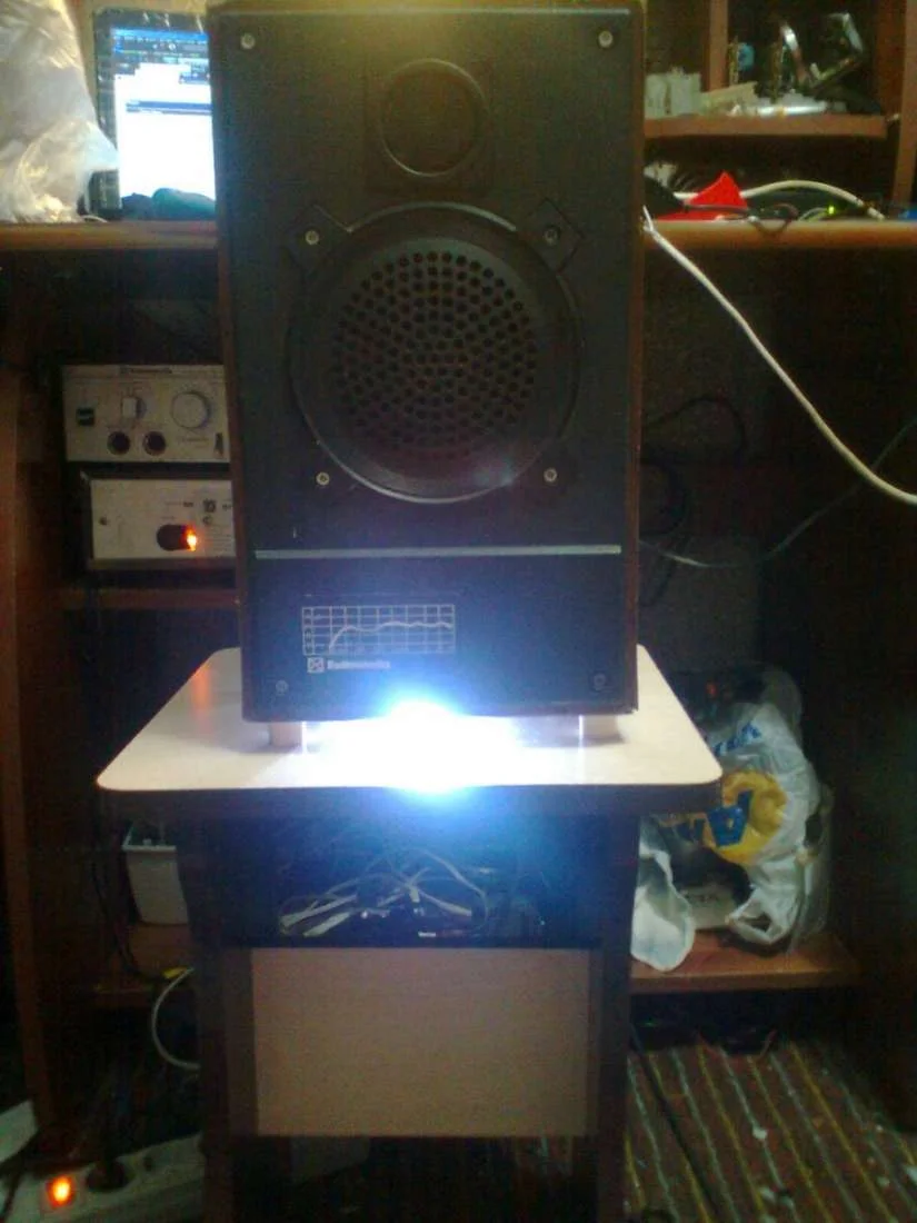

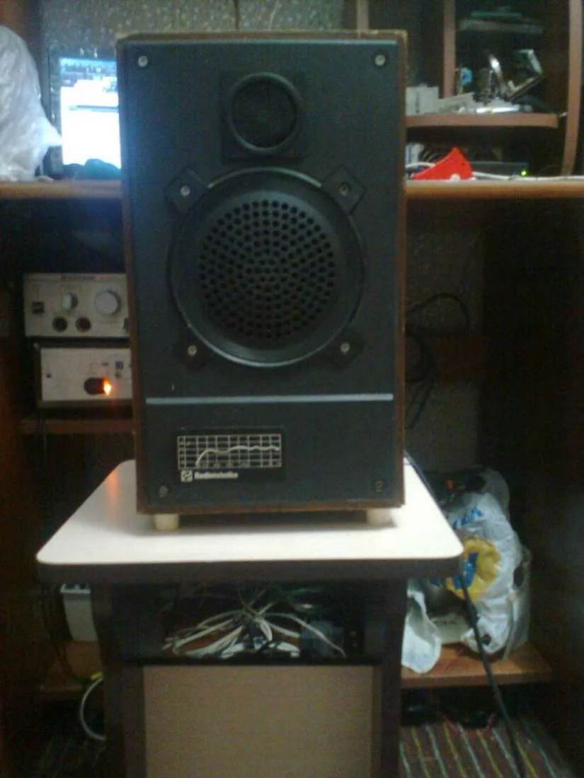

вот идейка появилась так как колонка у меня портативная буду её таскать и когда то придётся её ставить на неровные грязные и тд поверхности
и я решил поставить ёё на четыре лапы (пока не прикручивал ) ну и для смех съёмную подсветку ) ну вот как это примерно будет смотреться
вроде нормально оставить лапы или что ни будь другое ?

Сделай ножки светящимися. Т.е из плекса вырежи ножки и в него вставь светодиоды в каждую ножку
гдеб его взять то у нас в такой дыре посмотрю чтонибудь прозрачное .

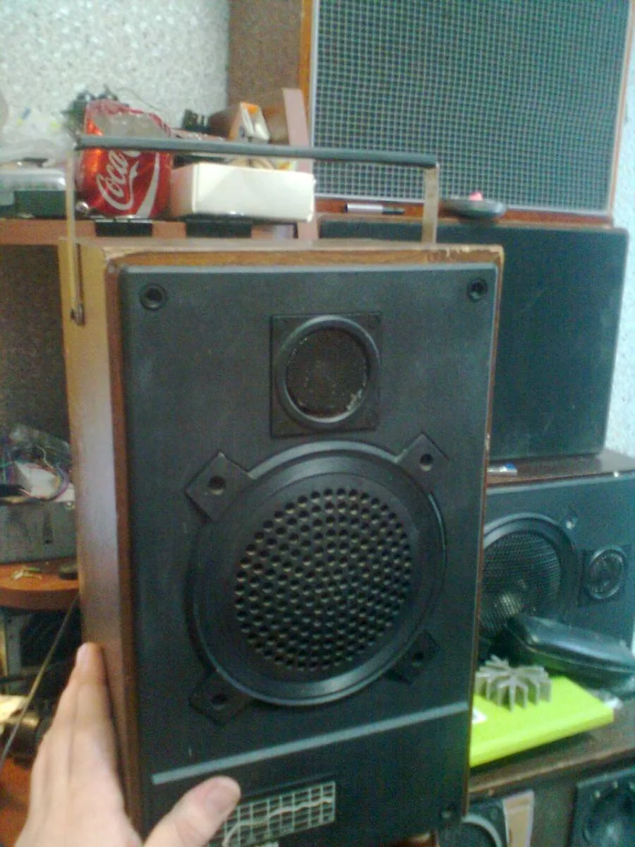

тебе еще ручку не помешает сделать что бы удобнее таскать было:)
вот ручки это идея, ножки впрочем тоже к месту, а вот подсветку и всякие рюшечки которые требуют питания я бы не вешал, ибо "колонка на батарейках"
я больше для смеху подсветил . ручку ищу уже . я вот посмотрел и подумал если мощные светики поставить в ножки 4шт и получится чтото типо фонарика ) вдруг пригодится

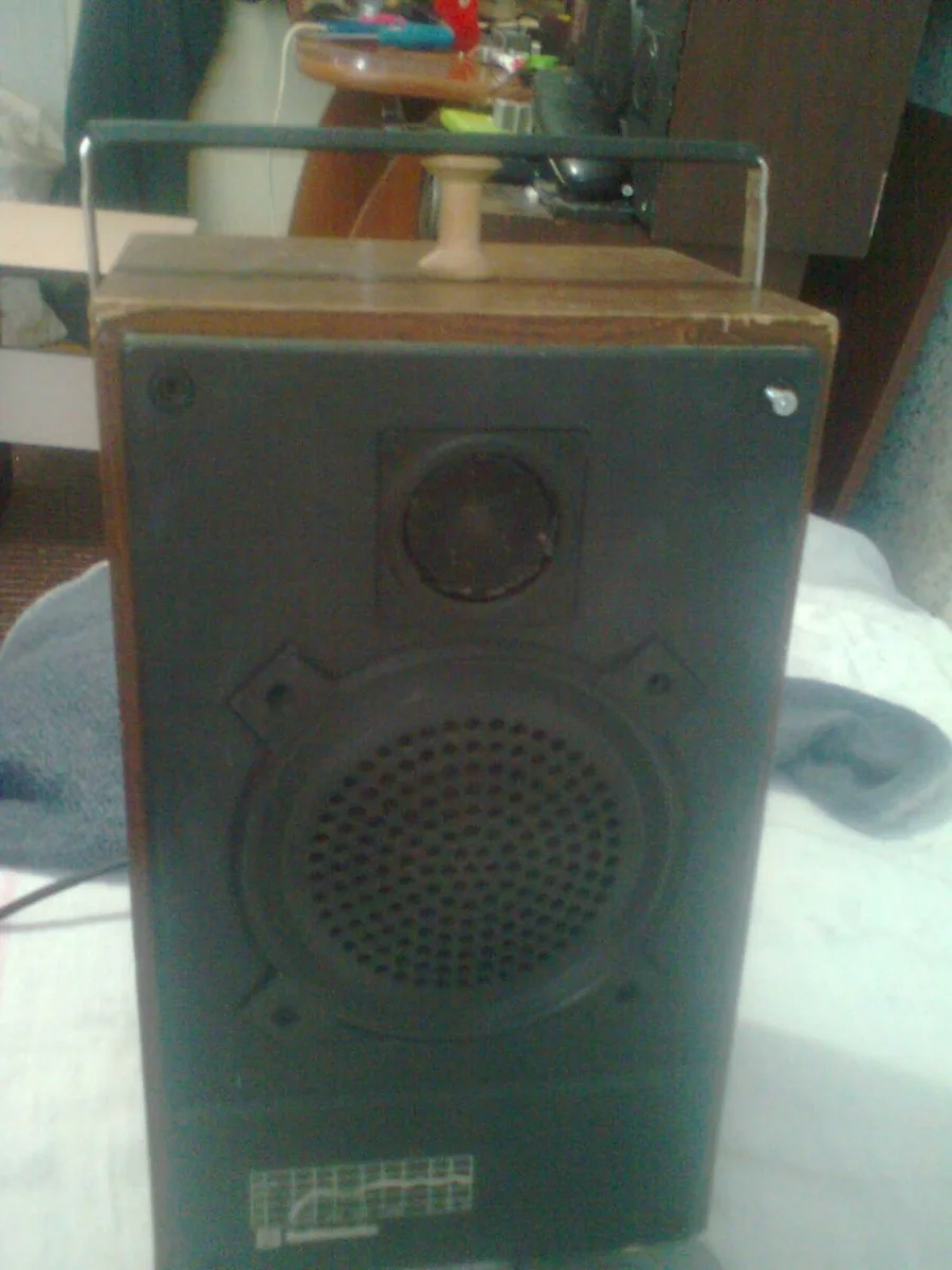

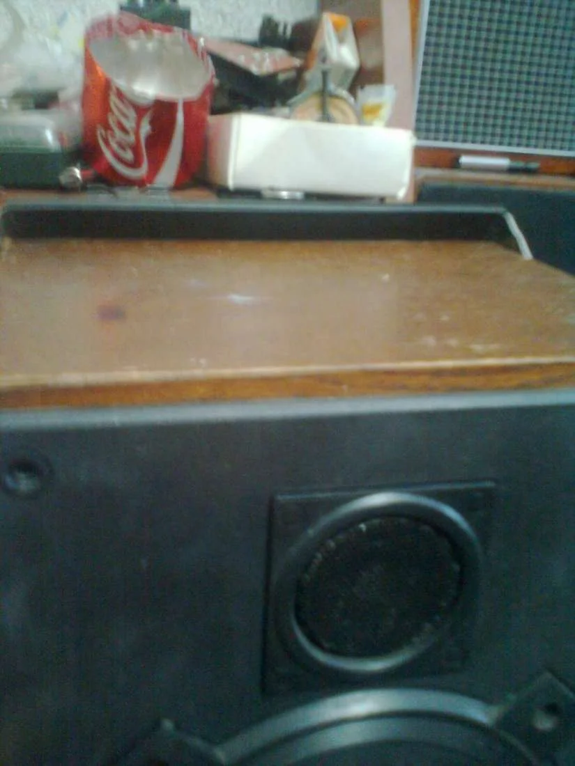

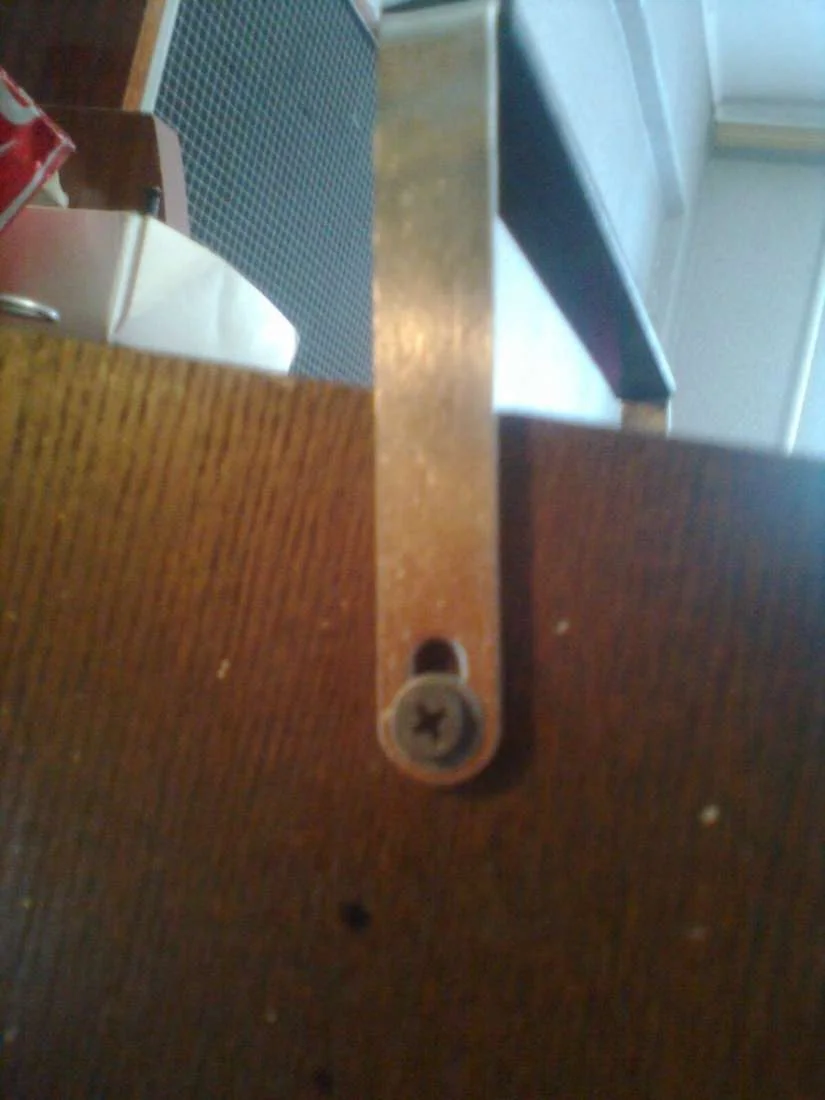

лапы прикрутил . осталась ручка чем прикручивать саморезами ? выдержат и подходит ли ручка ? колонка весит кило 5
    70.1 KB · Просмотры: 599
    48.7 KB · Просмотры: 329

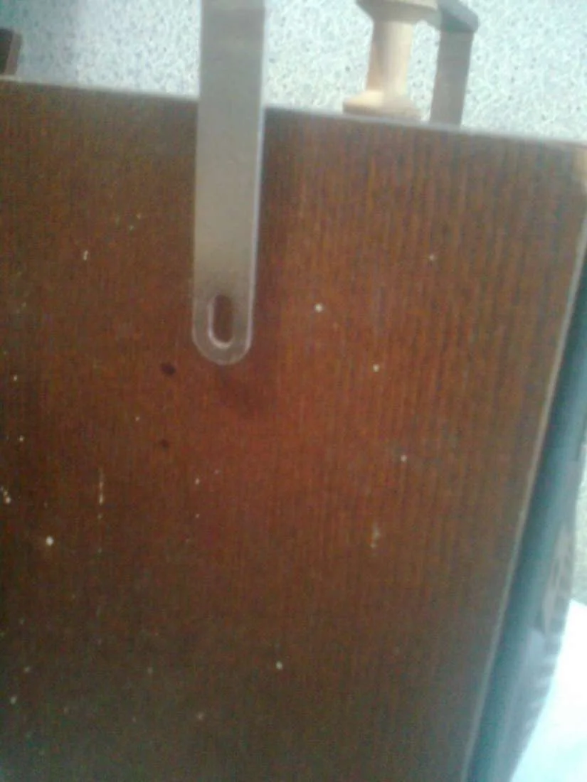

чем ручку прикрутить чтоб не оторвалась потом простых саморезов по 1р хватит?
всё прикрутил держится отлично не прогибается .крепил через шайбы чтобы ручка не царапала поверхность ) осталось только увеличить ёмкость акб ,обклеить корпус промазать герметиком щели и готово ) блин уже самарезами прикрутил ну ничего держится уверенно

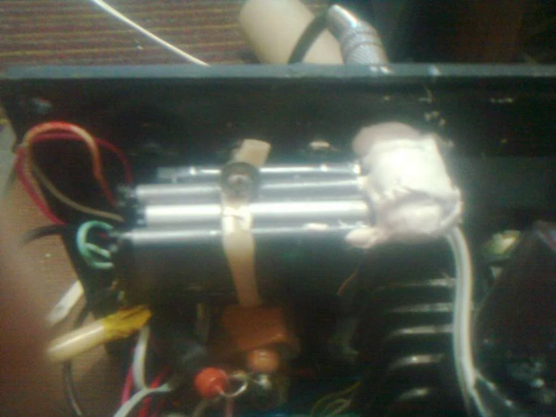

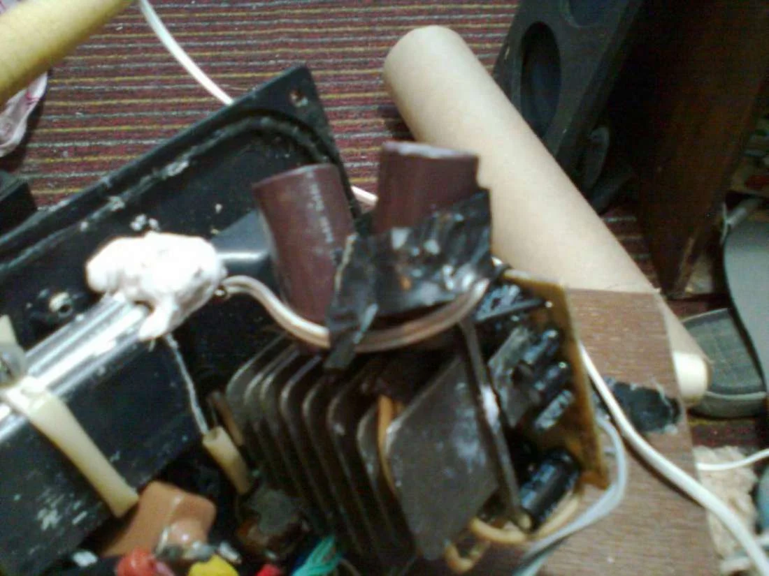

вот наконец то дошли руки поставил дополнительные аккумуляторы и конденсаторы ещё за герметизировал гнездо ля подключения джека сигнала. ёмкость теперь 1300 мкф с напряжение 7.3в

аккумуляторов хватает на 2ч на полной громкости до искажений . заряжается 8часов )
врезал разъём для зарядки ,установил ручки на переменные резисторы . слегка модифицировал зарядку от нокиа . и заменил нч динамик на 8 ом , как этого просила микросхема с динамиком на 4ом она сильно грелась .

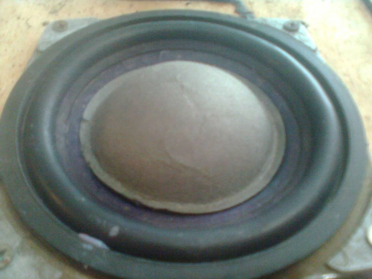

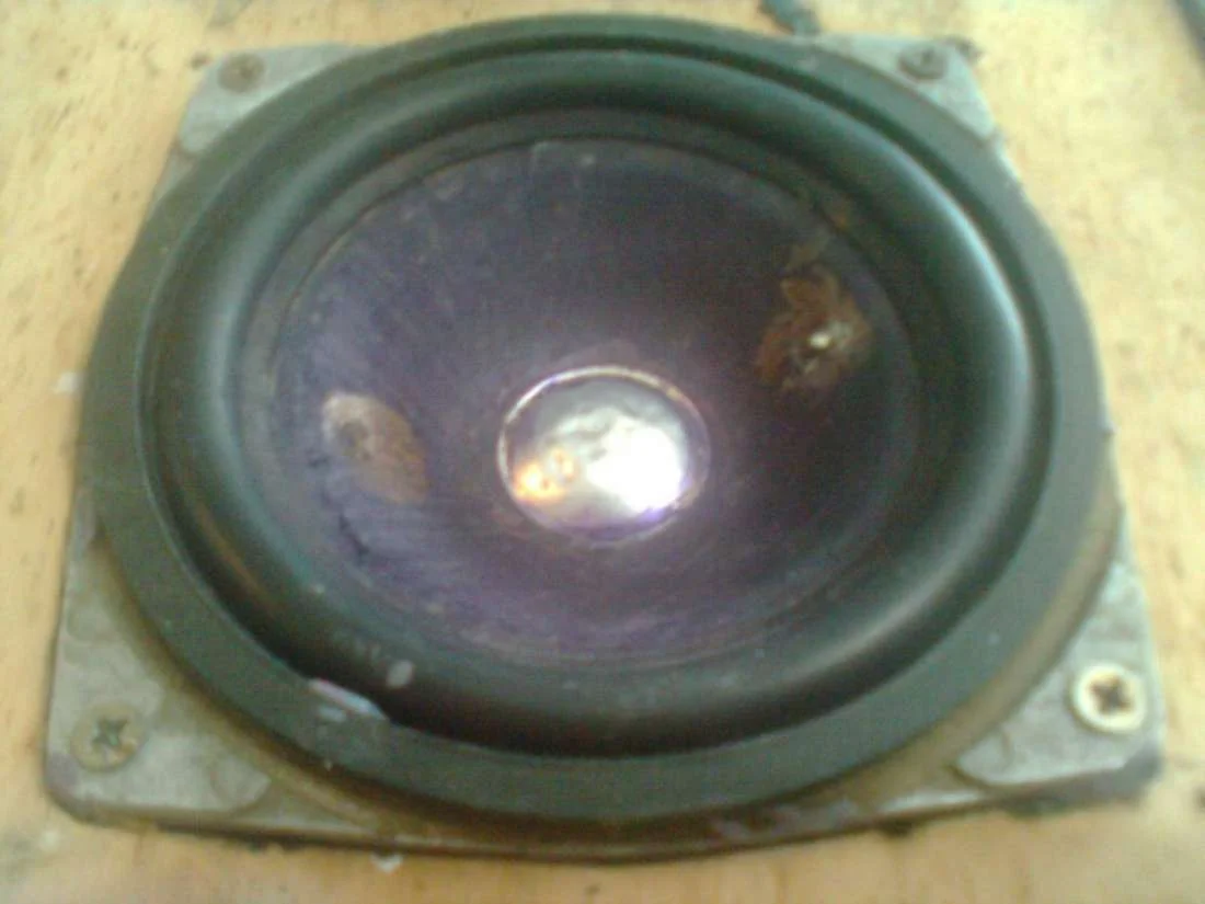

стоит ли менять колпачок на динамике ? родной колпак алюминиевый и на некоторых частотах когда играет бас гитара или электронка колпак начинает звенеть можно заменить на этот ? он из бумажной массы жёсткий был вдавлен слегка но я его выпрямил если нужно я его эпоксидкой изнутри намажу.
    51 KB · Просмотры: 261
    73.4 KB · Просмотры: 491
стоит клеить этот колпак ? или другой поискать ?
клей басы улучшатся но пропадет СЧ
если ничего больше не найду до завтра то этот приклею .
