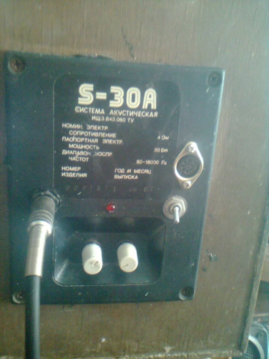

Модернизация колонки S-30A

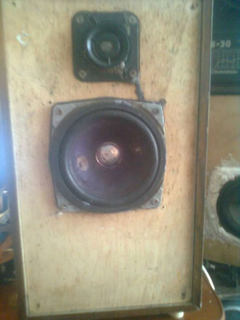

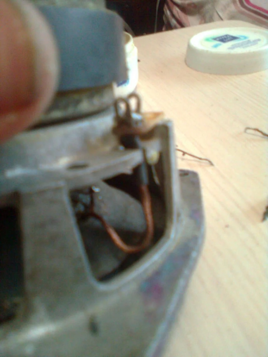

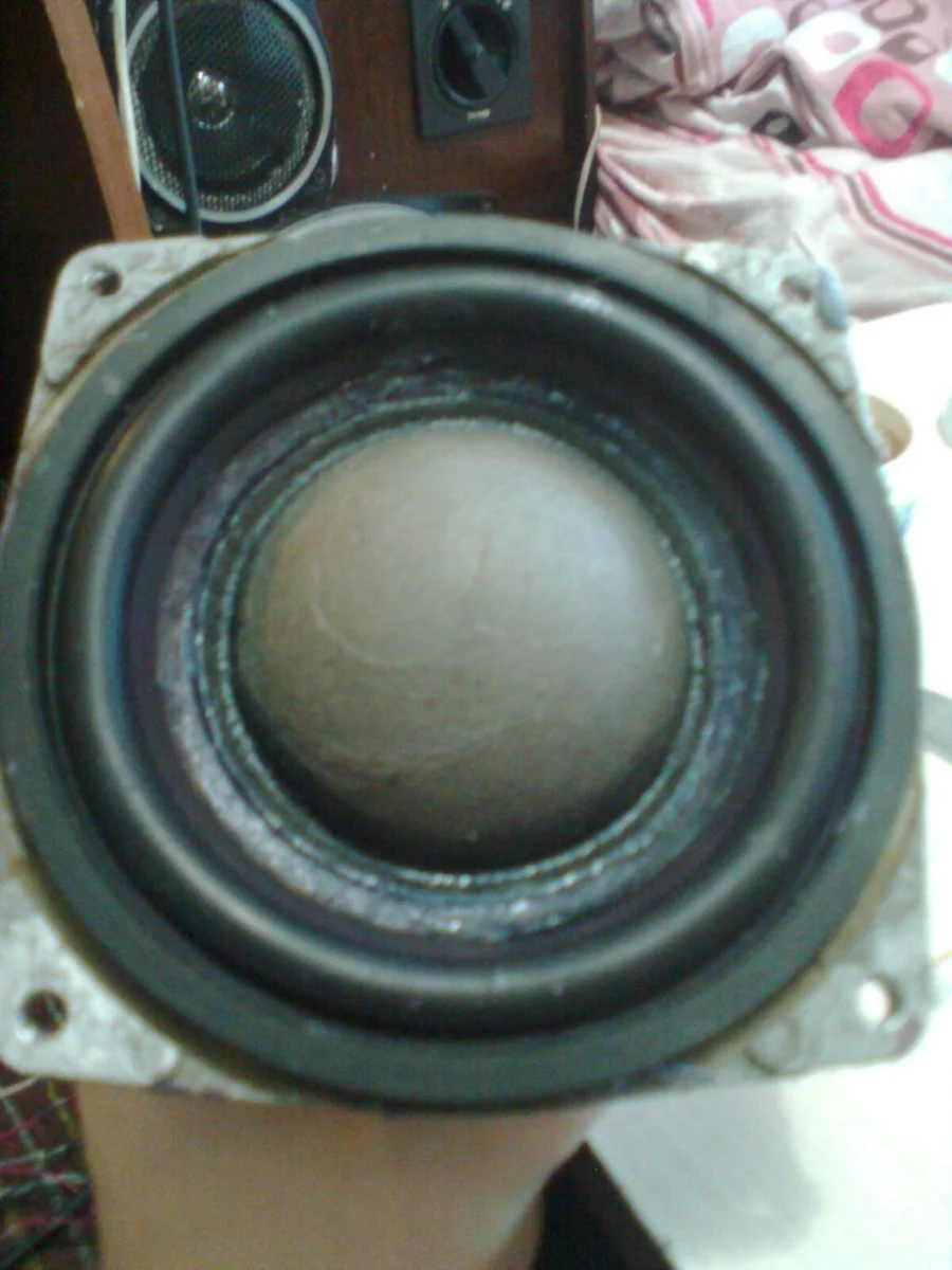

Промаж колпачек клеем ПВА.
это вы про большой новый ? я го уже промазал пва

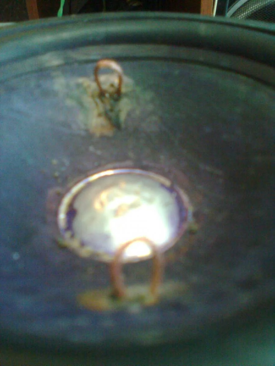

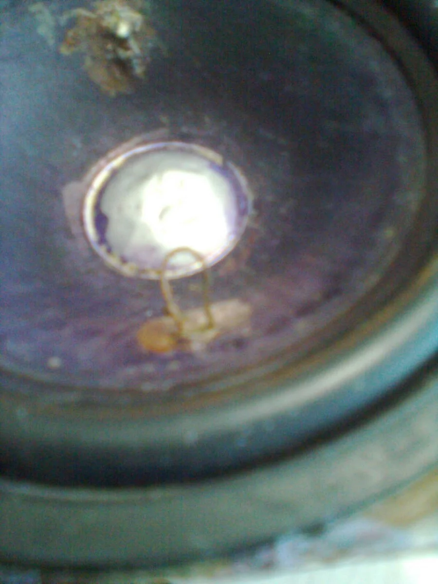

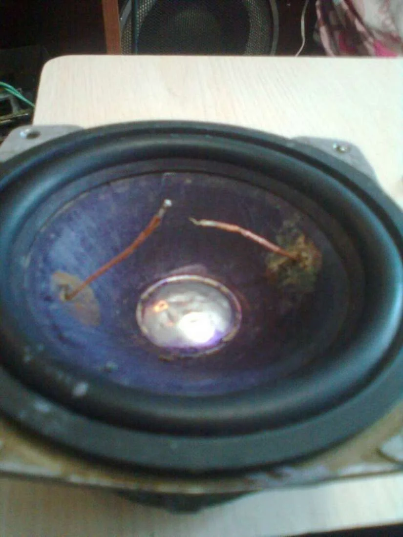

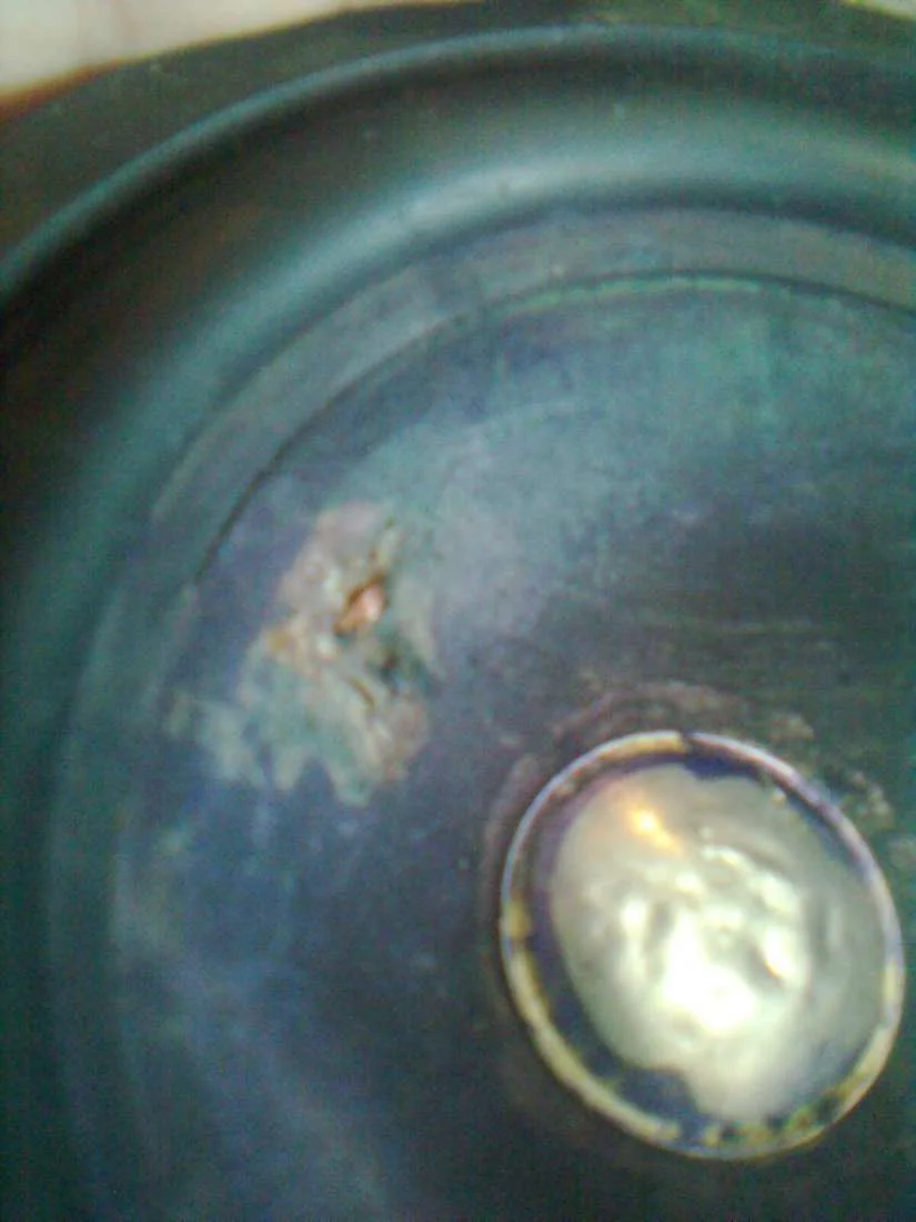

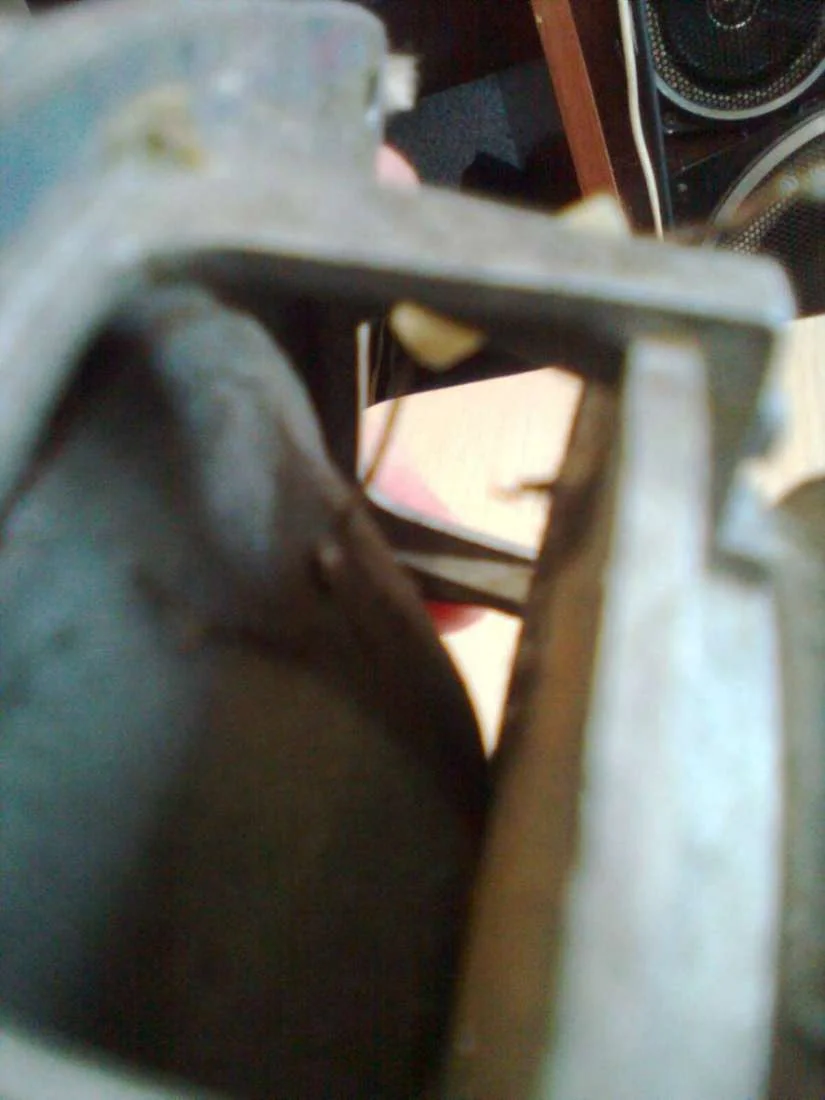

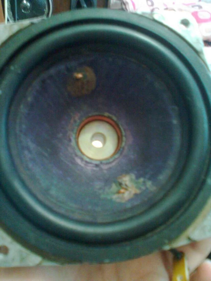

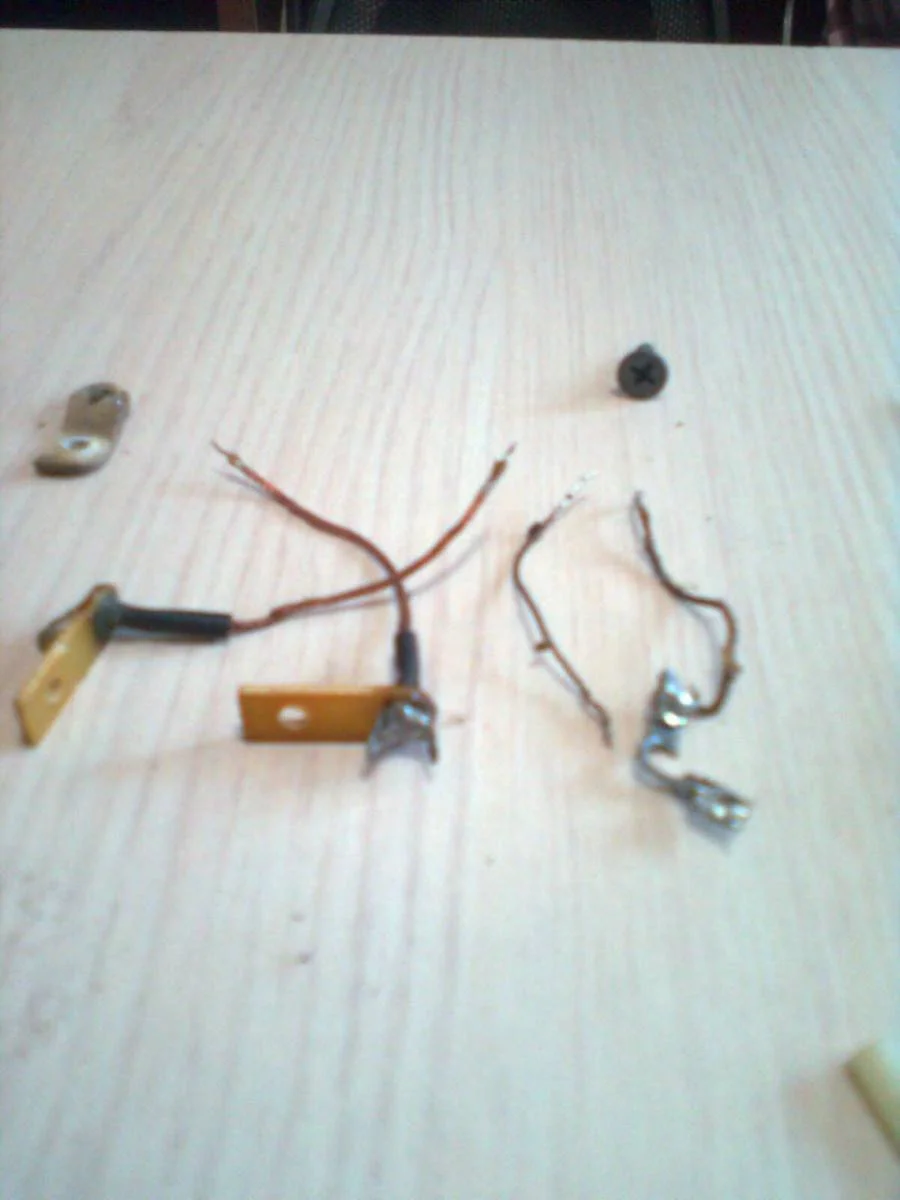

сейчас разобрался с динамиком. заменил подводы и колпак .всё же не могу понять что это за динамик такой . когда отклеивал старый колпак видно было что он раньше не переклеивался . а отверстие для охлаждения не высверлено а отлито .
вот фото как я менял подводы и колпак. подводы взял бу , из старого сч динамик .колпак отклеил от помятой подвижной системы какого-то динамика.

клей пдсох. проверил, играет отлично , пропал противный металлический звон :tehnari_ru_288: собрал колонку назад . и пролил всё зазоры герметиком.

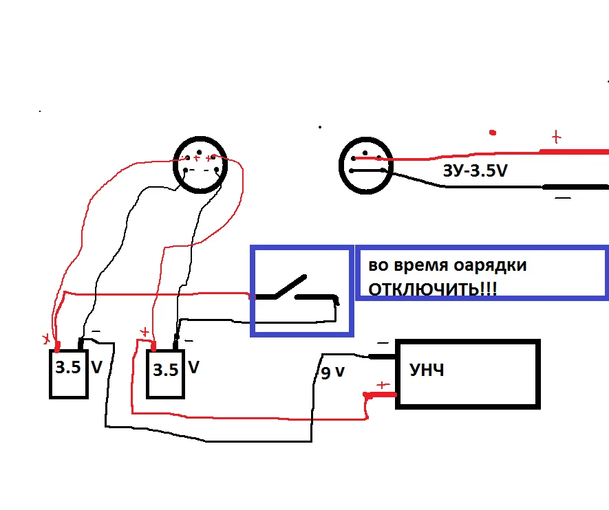

многие хотят собрать портативную колонку, и во время сборки сталкиваются с проблемой источника питания для усилителя.
обычно для нормальной работы усилителя требуется 5-9в но как их получить?. взять крону, нет крона слишком слаба чтобы вытянуть усилитель, да и садится быстро.
может лучше взять аккумулятор от мобильного телефона? усилитель работает, но слабо. а если соединить два последовательно. вот так гораздо лучше звук громкий и не хрипит. но вот тут появляется загвоздка неудобно заряжать два аккумулятора по отдельности.
как зарядить два аккумулятора включенных последовательно через один разъём одним зарядным устройством.

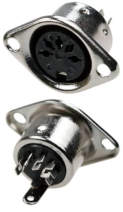

вот я нарисовал вам как это можно реализовать с помощью вот таких отечественных разъёмов.

многие хотят собрать портативную колонку, и во время сборки сталкиваются с проблемой источника питания для усилителя. обычно для нормальной работы усилителя требуется 5-9в но как их получить?. взять крону, нет крона слишком слаба чтобы вытянуть усилитель, да и садится быстро. может лучше взять аккумулятор от мобильного телефона? усилитель работает, но слабо. а если соединить два последовательно.
Лучше взять аккумуляторы от фонариков или источников бесперебойного питания.

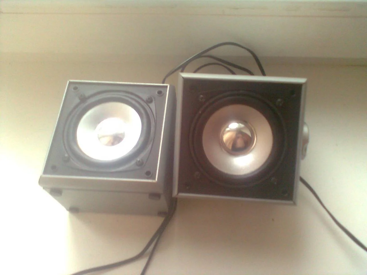

а вот например последняя колонка которую я передела в портативную. усилитель на теа2050. ( требует 9 в для нормальной работы.)
состоит из двух отдельных блоков (активный и пассивный) и при таких размерах другой источник питания найти проблематично.

Вариант с размещением усилителя в одном блоке, а аккумуляторов в другом, не рассматривали?
можно и в другой колонке разместить аккумулятор, но тогда колонки нераздельные будут. хотя кому как нравится.
