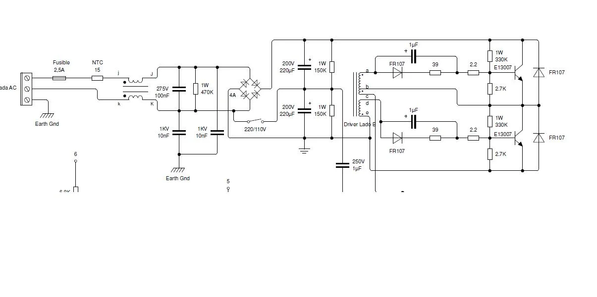

Stvol как насчет этого варианта?
Схема хорошая, продуманная, один момент надо проверить, там ведь

Конденсатор первички хошь в 3 раза увеличь или частоту в 2 раза - ничего не криминализируется в схеме. И объяснять нечего нету там дросселя последовательно с первичкой и переключение фетов происходят на полном ходу при амплитудном токе первички, что требует шустрого драйвера, чтоб избежать динамических потерь ключа.

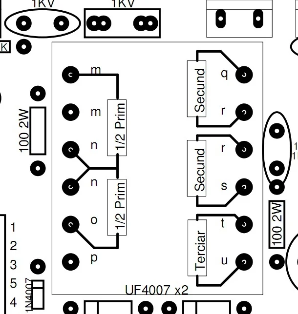

Вопрос к предлагающему эту схему.- ETD39 не маловато будет для флая на 200Вт?
Вот что сказано про намоточные данные:
Намоточные данные TR1: Первичная обмотка (Pri) – 10+11 витков, тремя проводами ПЭТВ-2 диаметром 0,5 мм; вторичные обмотки 36 В (Sec) – тремя проводами ПЭТВ-2 диаметром 0,5 мм по 7 витков каждая, для симметрирования обмоток желательно распределить жилки обмоток через одну в косичку в 6 проводов. Обмотка подпитки обратной связи (Sup) – три витка двумя проводами 0,5 мм ПЭТВ-2. Изоляция – фторопластовая лента. Порядок намотки – первичная обмотка 10 витков, изоляция, вторичные обмотки 36 В вместе, изоляция, обмотка подпитки ОС, изоляция, первичная обмотка 11 витков, изоляция. Поверх сердечника можно намотать один виток из медной фольги (mag shield) и соединить его с общим проводом вторичных обмоток – это уменьшит помехи, излучаемые зазором трансформатора. Фазировка обмоток согласно принципиальной схеме БП (рис. 3).
Тут зазор в сердечнике еще в 5мм сказано делать. Что скажешь, или другую там поискать схемку?

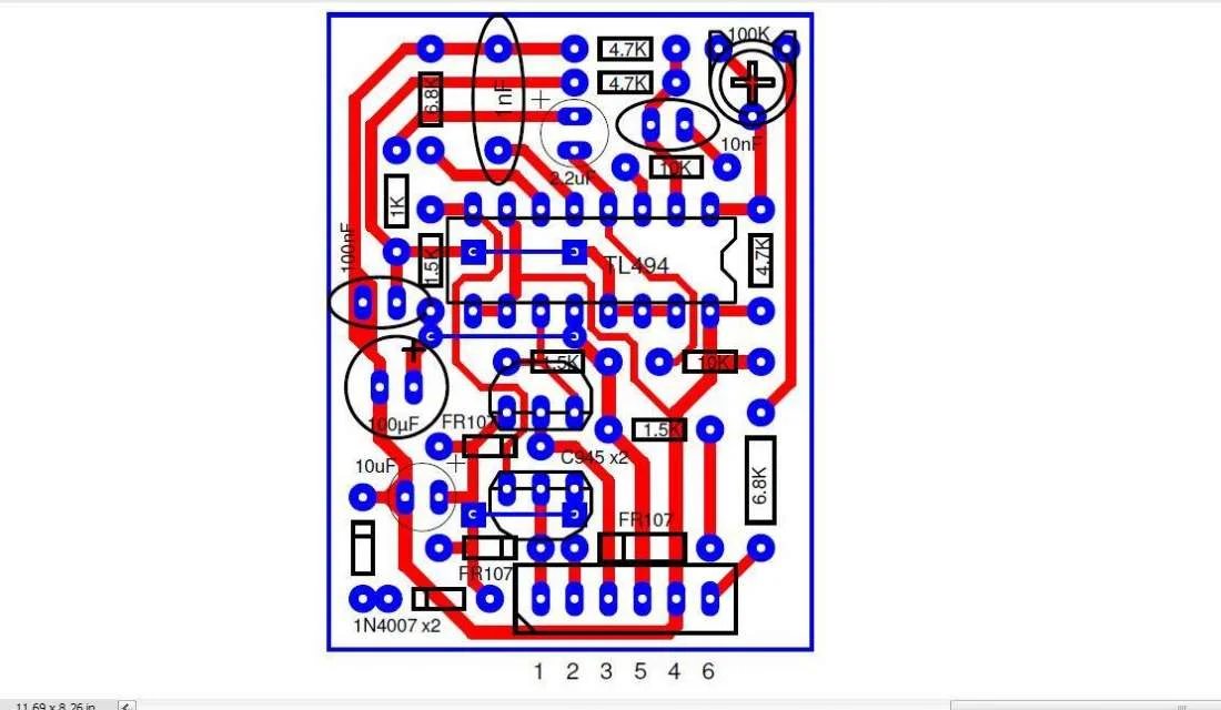

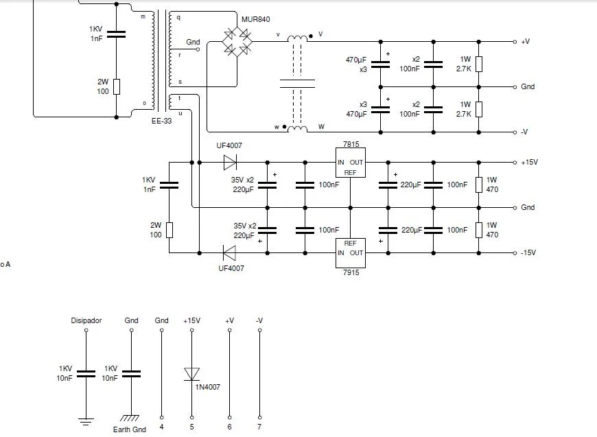

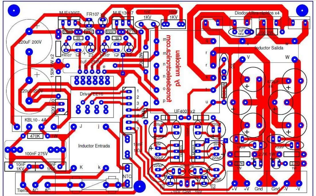

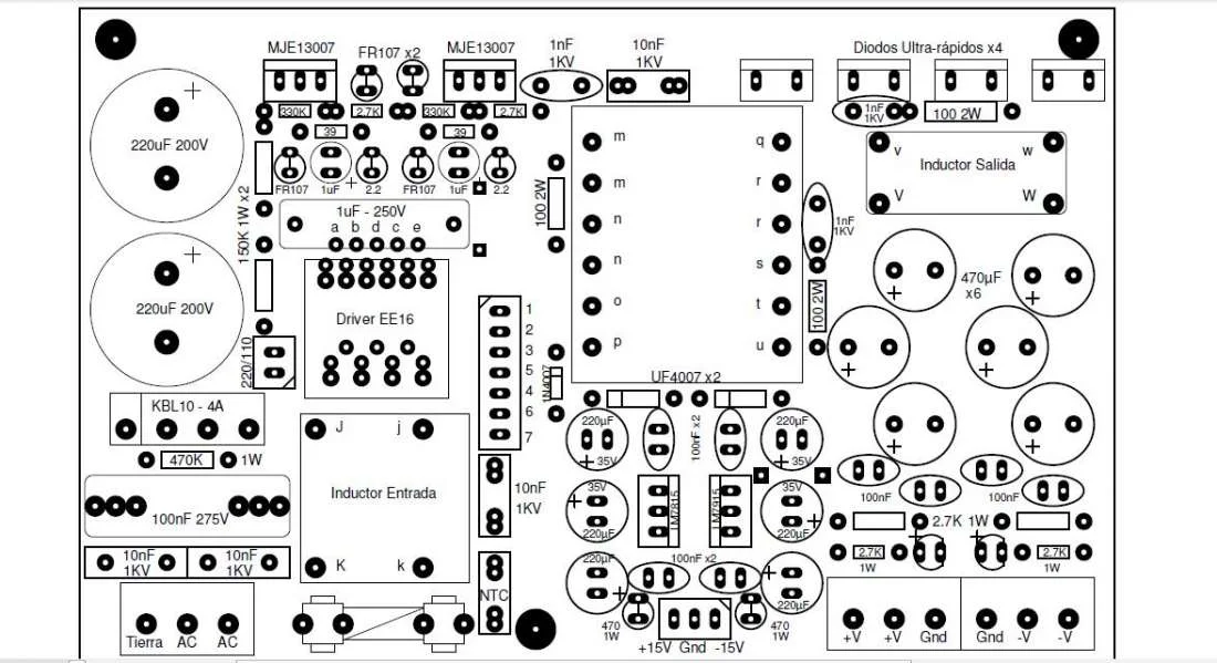

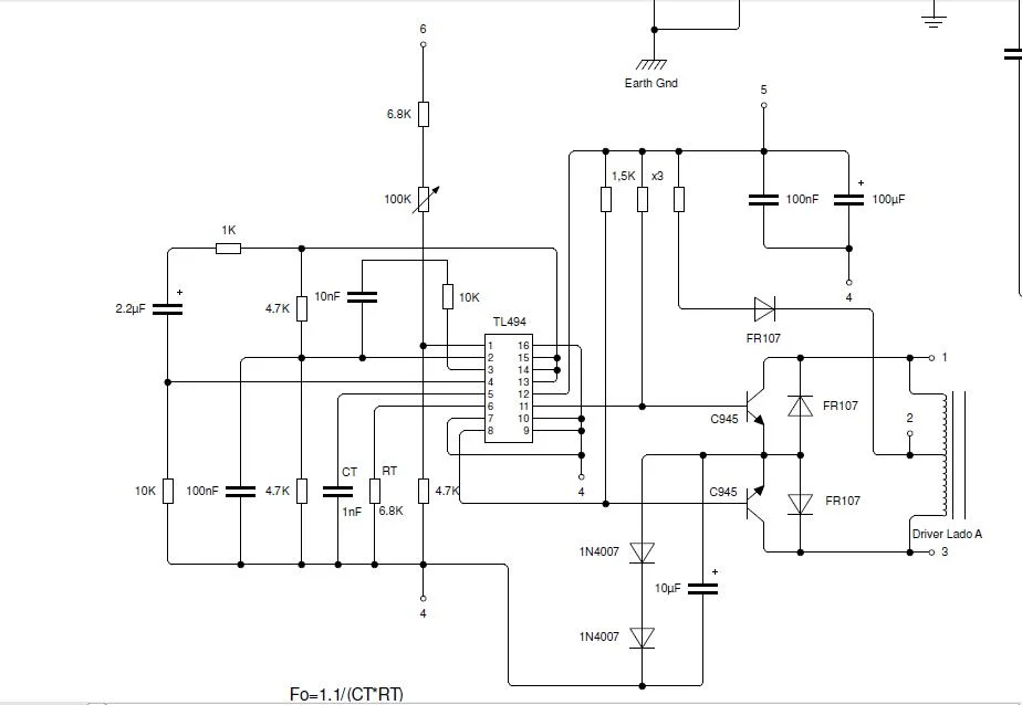

Что скажете насчет этой схемки :) Только мне как то нужно убрать всю обвязку для выхода +-15вольт, они мне просто не нужны.
Да кстати не говорил наверное ещё. Питание нужно для двух TDA2050 с напряжением +-24вольта 2А для каждой. Номинальная мощность 20вт и пиковая 50вт. Наверное и ИИП мне нужно всего на 100-120вт :)
Базовая схема БП АТ компа. Работа проверена десятилетиями. Ватт на 200. Обрезанная, без защит. Всё что связано с +-15V можно смело удалять с обмоткой, не наматывая её.

Сотня Ватт БП за глаза. Которую можно снять без затруднений с уже собранной на 2153. Попробуй добавить туда ТГР(трансформатор гальванической развязки или по другому трансформатор управления), как раньше советовал. По крайне мере будет более предсказуемо, раз по бутстрепной схеме не получается.
