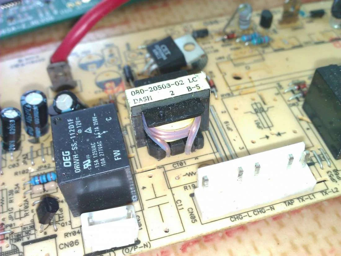

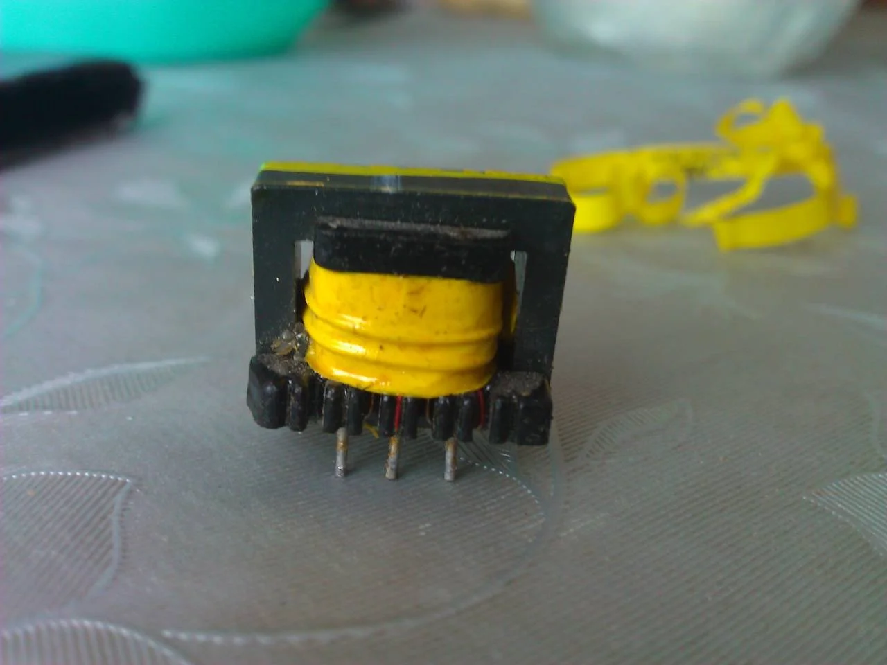

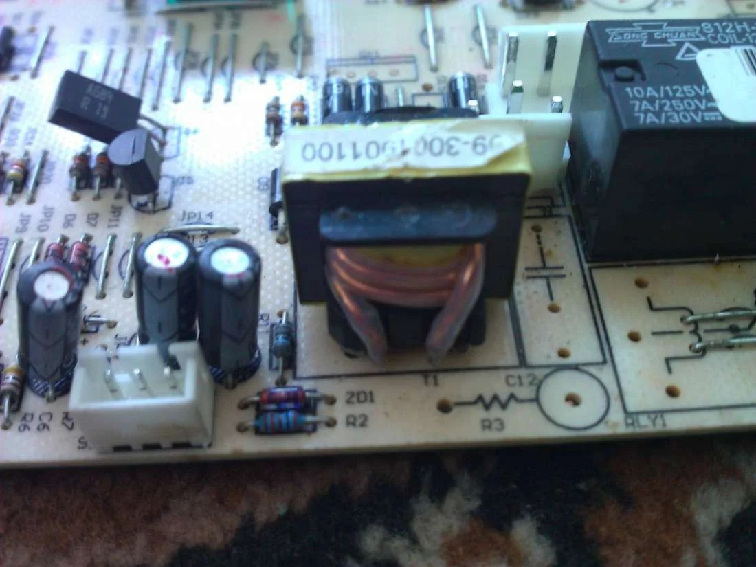

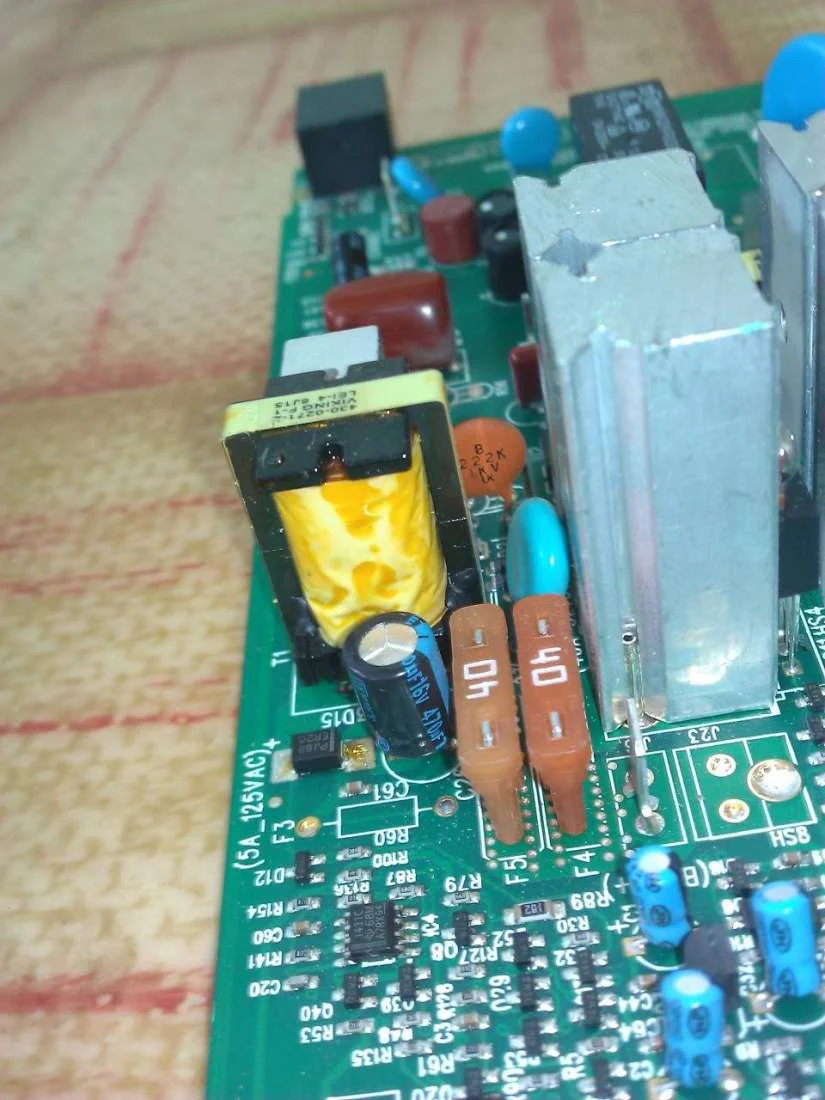

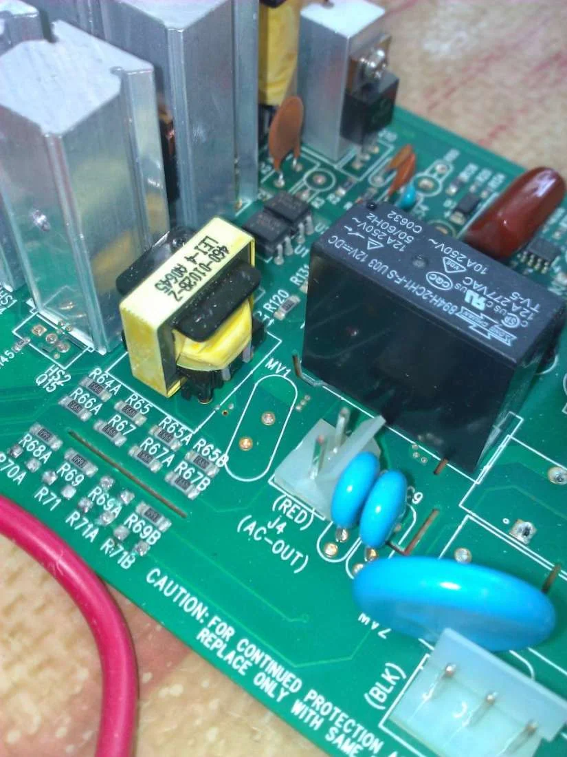

Stvol, насчет Ш-образных, эти не сгодятся?

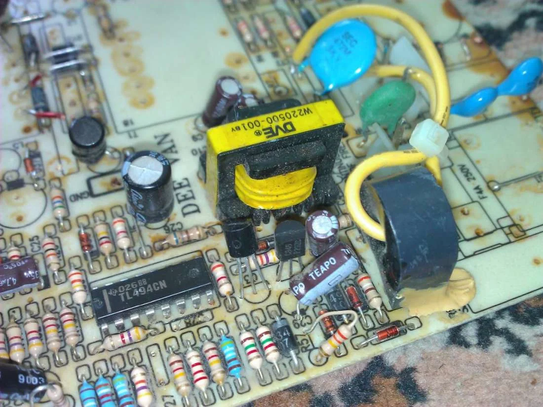

Провода 8 м хватит . Ш-образный, что поменьше сгодится, если на центральном керне зазора нет. Кольцевой, что с просунутым в него жёлтым проводом - готовый транс тока. Пригодится в последующем для защиты по току.
Да их 4 штуки маленьких, разберу посмотрю какие без зазора
А я думаю зачем провод продет в эту штуку :D

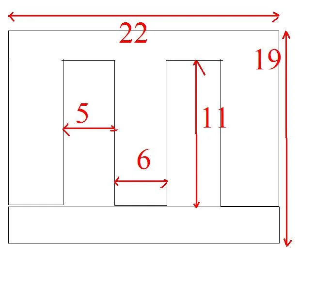

Транс правильно рассчитан? Параметры магнитопровода известны?
Не знаю, брал какие DDREDD указал в статье. Размеры есть, вот

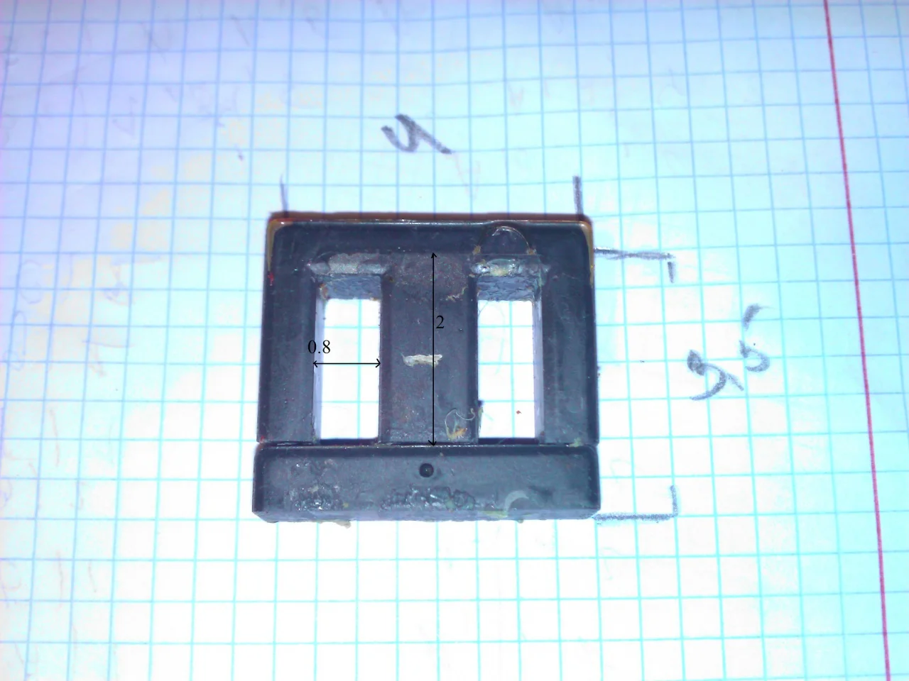

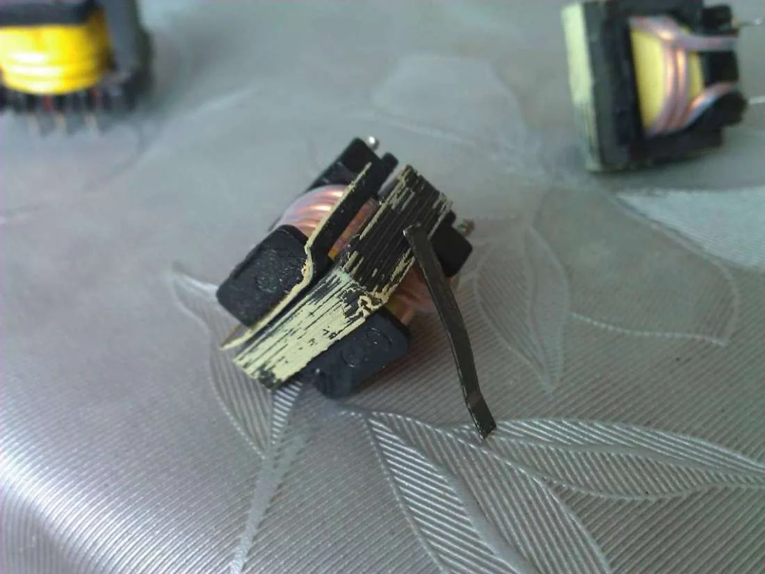

Stvol вот размотал маленькие. Оказалось что два из них из железных пластин
WP_000683.webp,
один только из феррита (без зазора)
WP_000688.webp.
Вот размеры:
