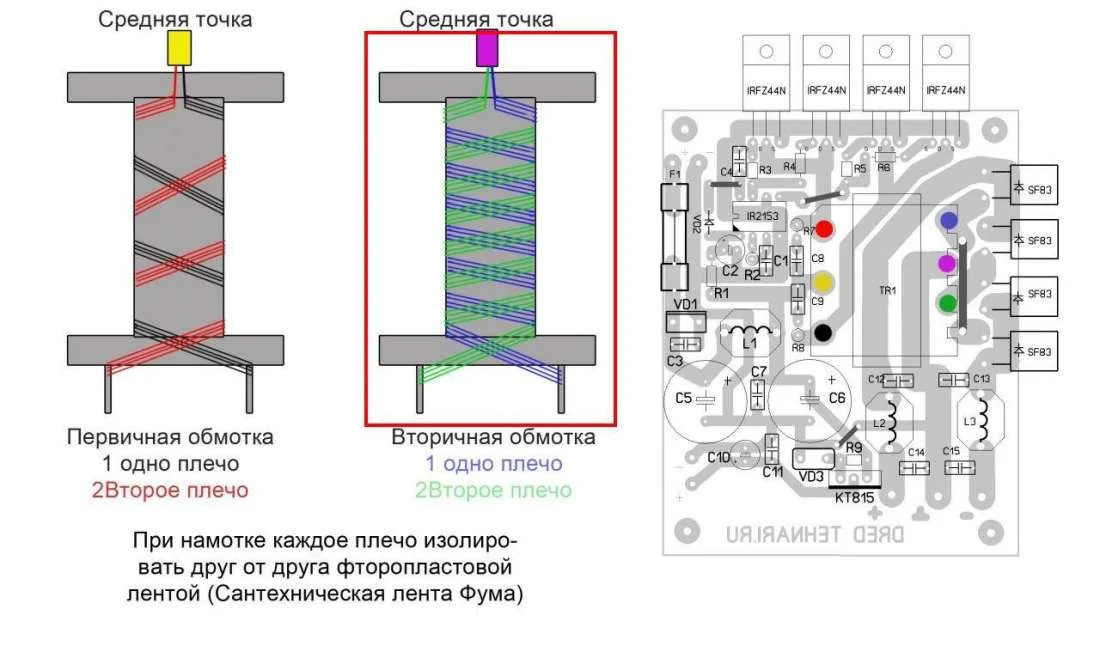

Так, погодите ребята, эта картинка от преобразователя для авто а вы делаете ИИП на 220В!!! У них по разному мотаются обмотки и тем более разное количество витков!!!
Ну надо же, я намотал как для авто tehno035 А как же для обычного ??? А витков сколько надо?
Ну надо же, я намотал как для авто А как же для обычного ??? А витков сколько надо?
Погоди, ты ведь писал
У меня первичка 36 витков намотана в 3 провода 0,4мм
Я не пойму уже кто как мотал....
Мотать надо так
Трансформатор I - 36 вит. II - 2х7 вит. III - 2х3 вит. и IV – 2х3
А в авто первичка со средней точкой и всего два плеча по три витка...
А ну тогда все верно намотал? Первчика 36 витков без всяких отводов.
Далее мотал вторичку 2х7 и 2х3 вот по такой схеме
Чет не понял? а откуда четвертая обмотка?

Я с этим воевал! На этом фото идут 2 двух полярных обмотки. Первичная и вторичная. Больше там обмоток нет! Как раз на него я вешал кольцевой феррит черного цвета.
А всё, понял. У меня упрощенная схема без питания для ФНЧ, и там три обмотки. 1-36 витков, 2-2х7 витка, 3-2х3 витка. Первчику намотал без отвода, а вторички мотал вот как на рисунке, сначала одну половину затем в другую сторону вторую половину.

Никаких в другую сторону!!!! Все обмотки в одну сторону ОБЯЗАТЕЛЬНО!!!
Ну теперь понятно, я то по рисунку мотал. Буду выпаивать и перематывать, из-за это могли быть проблемы?
