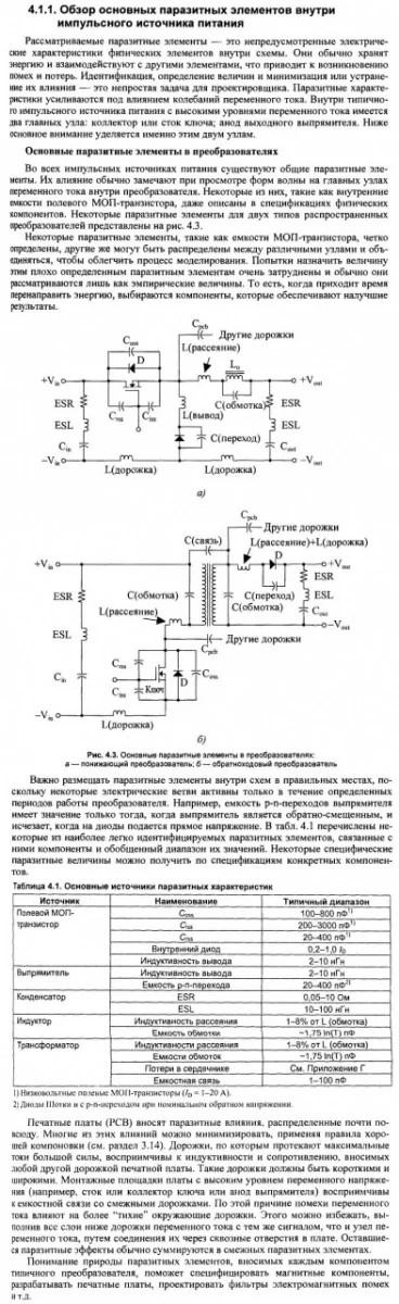

Что думаеш? Нормально?
Думаю что уже лучше, но не очень :)
Во первых дорожки вторичек очень тонкие, во вторых не очень удобный монтаж, в третьих ну как то сильно ты растянул полевики и цепь гарантированного питания идет через всю плату. Ну и конечно не хватает пяток конденсаторов 0,1мкф а так не плохо.
Да вроде Как удобный :)
Дорожки будут укреплены да и ктомуже 2 Мм дорожка держит ток не мение 3-4 А
Конденсаторы на плате уся будут. Завтро травить буду. Если не сложно окинте взглядом еще разок ;)
Верно
Марти Браун не зря бумагу марал...

Stvol вам лиж бы придратся, а три слова в которых писалось что.
Вы, само собой, не заметили.
Делал для себя все прекрасно стоит, даже зозор между деталями продуман.
Для лучьшего отвода тепла, ничего плохого не вижу, ктото и за пределы платы тянет.
Что в этом плохого?
Эт батенька напрасно, всего то немного помочь хотел. А вы в ответ бодаться. Ну да если оч. хочется ходить по граблям сугубо индивидуальным с потерей зубов(читай фетов, ирок,…) да на здоровье.
И коверкать цитатами не надо, сообщения не мне принадлежат.
