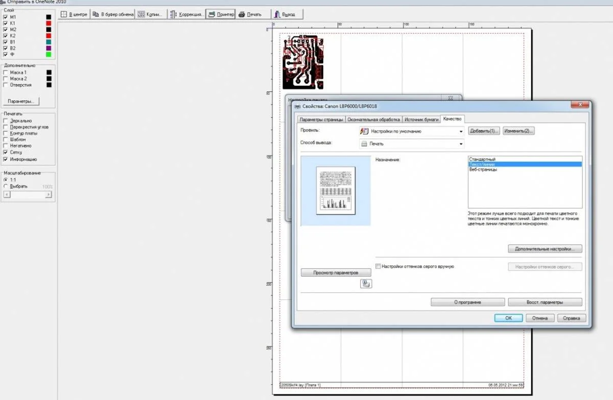

Теперь проблема другая у меня принтер плохо на неё печатает, хотя еще не заправлялся...
Нашол у себя самоклейку. Результат просто прекраснейший!
выставь режим который максимально чётко будет печатать,как вариант вот я ставлю этот
    43.3 KB · Просмотры: 152
Не в этом дело. Мне валик после ремонта в печке менять надо. Он все портит.
Хотя в настройках все-же пошабуршусь.

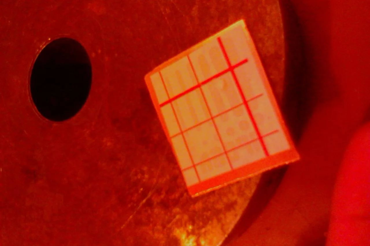

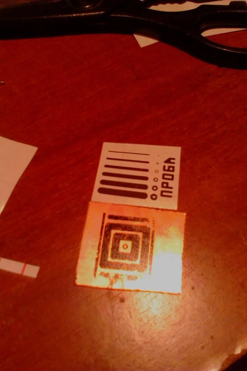

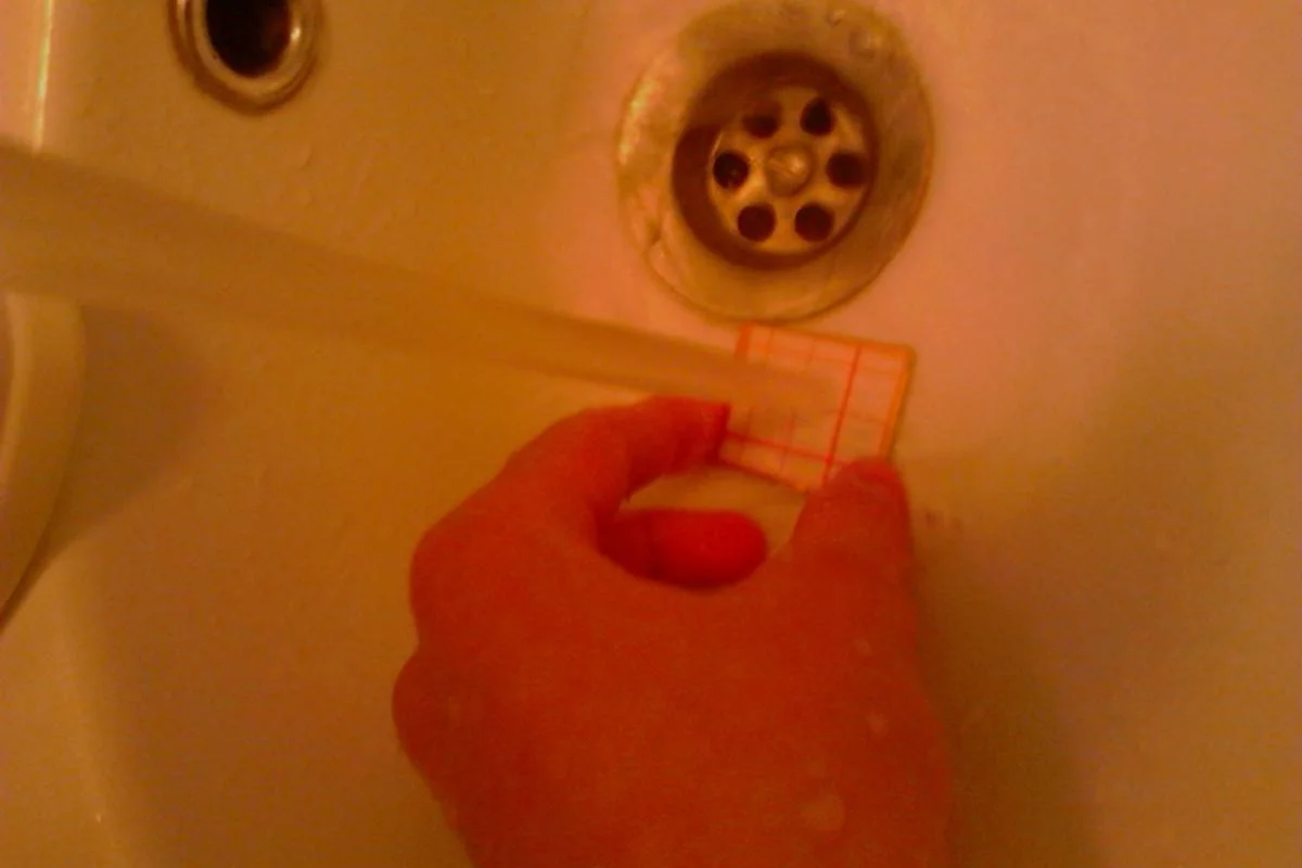

Купил новую самоклейку. Печатает! Даже плату чистить не надо.

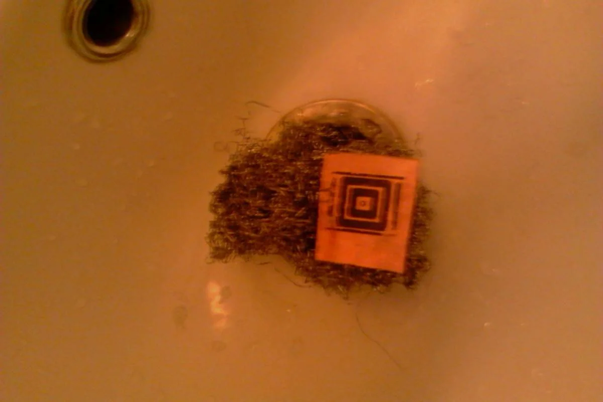

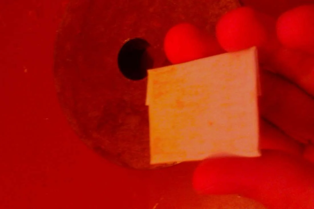

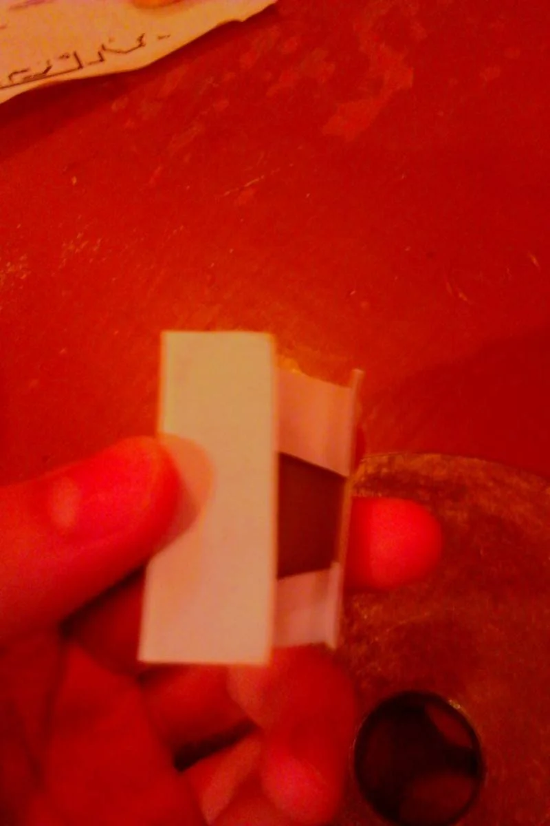

Напишите мне подробно по ступеням как делать никак не получается. Я даже тер подложку ластиком.
Сил моих больше нету.
    32.5 KB · Просмотры: 172

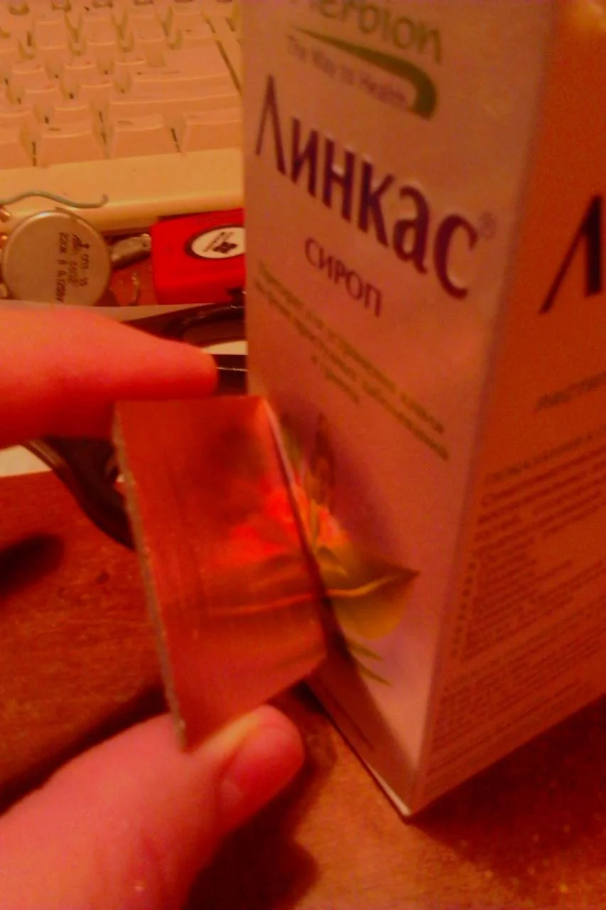

Так ты не отдирай, а в водичку теплую кинь. Как размокнет, я её рукой счищаю просто :)
Только не знаю с подложкой от самоклейки прокатит, я на чуть глянцевых листах А4 печатаю
На глянцевых тоже не получается поэтому на подложку перешол.
Что - то мне кажеться что тут виновен принтер.
Нет ну если отдирать, то у меня тоже не получается ни на глянцевой ни на обычной бумаге. А вот в водичке полежит и отлично сходит даже от обычных А4
Я в водичке и в кепятке и подс струеёй скатывал. Не липнут дорожки и все! Хоть убейся. То-ли полирую слишком сильно, то-ли принтер подводит. Хз.

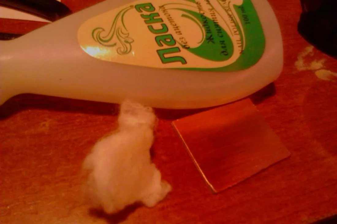

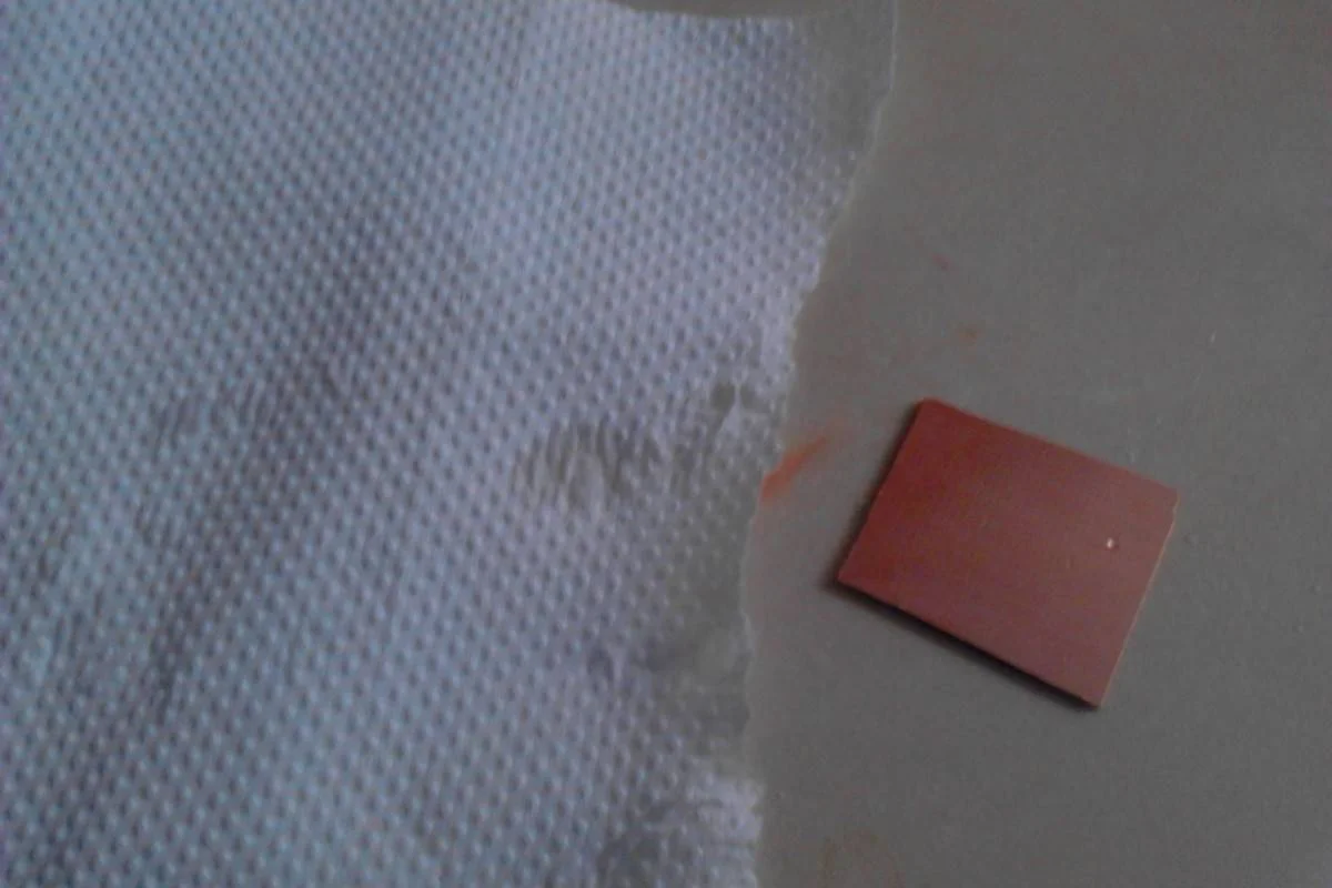

Я протираю растворителем, клею и под утюг. Только печатаю я в салоне печати, у них там бумага полуглянцевая и тонера не жалеют. Попробуй у кого нибудь распечатать?
А какой принтер? У меня c HP1000 Такяже херня
за то кенон810 в лучшем виде.
Сразу при работе утюгом приподнимаю края и контролирую
потом опять приглаживаю проблемные места
В оканчании всё проглаживаю и под воду
А какой принтер?
Xerox Phaser 3140
И это не помогает.

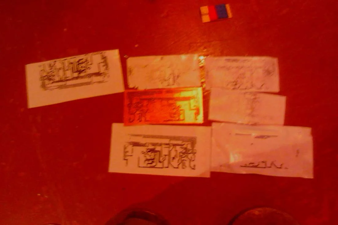

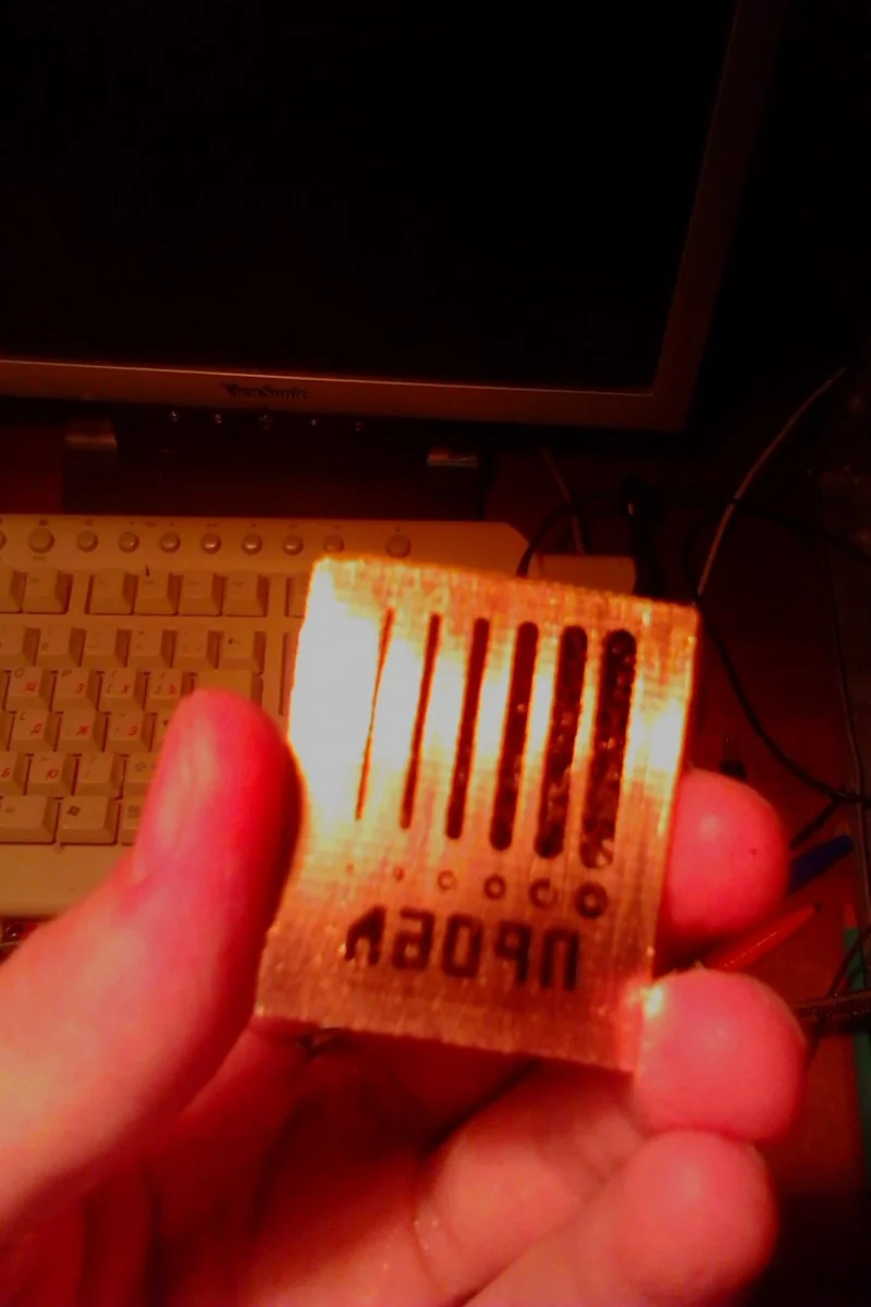

Видимо все-же принтер главный виновник. Вот я и думаю может програмы есть (Кроме стандартных) Для регулировки плотности.

News, а что за бумага? Скорее всего в ней проблема, сам долго искал то что подойдет. Сейчас печатаю на страницах каталога "Связной", принтер - kyocera 1030.
утюгом лучше прижги.
Подложкой из под самоклейки пользуюсь.
Может и в бумаге дело. Кто знает, но я много разной перепробывал.
