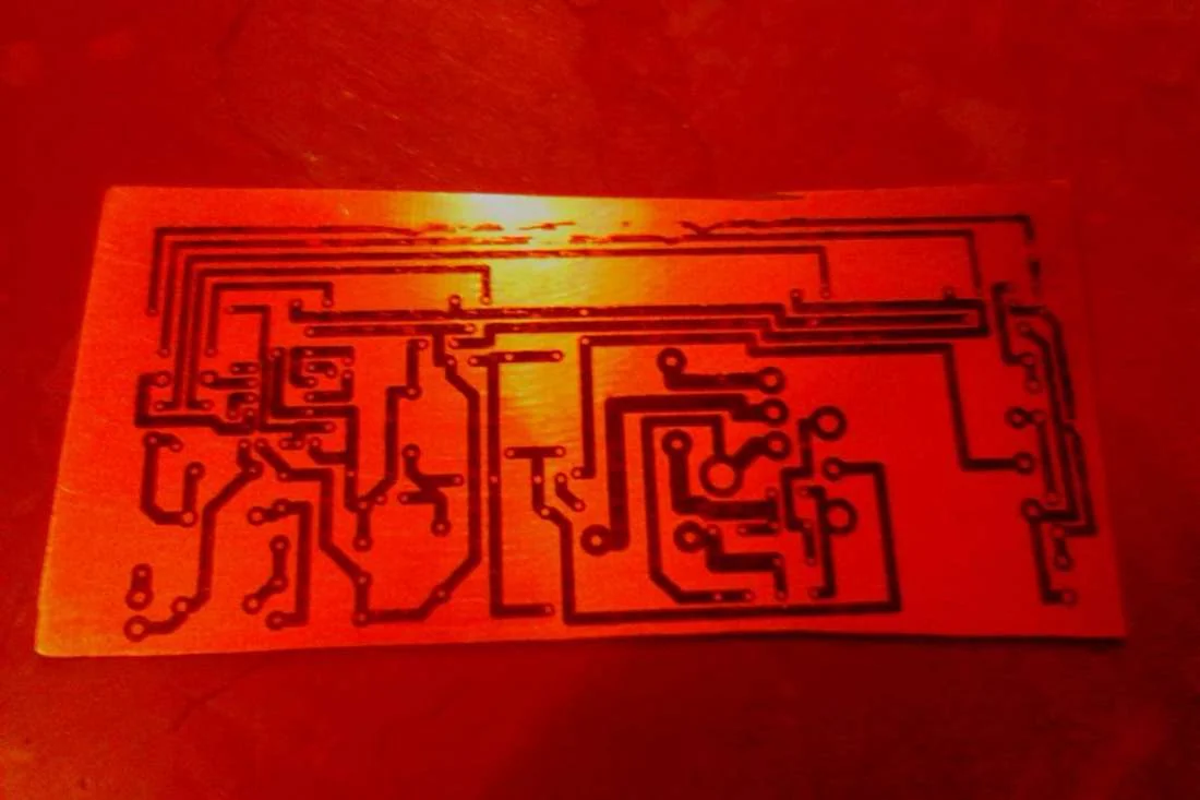

Дело в том что я сам процес знаю. Сколько мануалов смотрел.
Перевод рисунка с симоклейки на плату немного отличается от перевода с журнальной бумаги.
Надо хорошо прогладить утюгом дать плате немножко остыть буквально 10 секунд и начать отделять самоклейку от довольно горяченькой платы. при этом так же играет роль под каким углом ты отделяешь самоклейку :)
Ага. Спасибо тестирую.
Вроде получается. Щяс плату импульсника переведу.
Уже лучьше. Оказывается и вправлу надо под углом делать.
Правда принтер... Сатана тонер жылит.

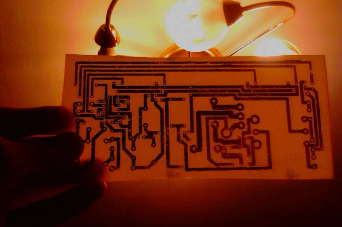

Плату вытравил. Получилась очень низково качества (Надобыло на фотобумаге печатать)
Ну да ладно. Качество дорожек не главное. Главное что-бы работало.
для лазерника совсем другая фотобугага чем для струйника-имей в виду!
а по поводу,того что у тебя плохо липнет тонер,то возможно дело именно в самом тонере,у меня отлично прилипает,а сосед на своём печатал так такая же фигня как у тебя быа,ему какой-то *сажей*заправили ,на обычной бумаге нормально ,а вот если для ЛУТ то не годилось.
по поводу того -сколько держать плату под утюгом,то я поступаю так:
ложу текстолит фольгой вверх,накрываю распечаткой,а сверху ложу обычный А4 и прогреваю пока верхний листик не пожелтеет(но не сгорит),таким образом визуально контроолирую прогрев,а дальше как и все-в воду и снимать акуратно бумажку(подложку от самоклейки-на которой я печатаю).таким способом получаются даже менее 0.2мм дорожки .
Я вот думаю заправить свой принтер чернилами из вашего (Скажите модель своего. ДТС) Замучился уже. Охото действительно качественные платы.
Выкинул плату импульсника на последнем моменте. Уж очень некачеситвенно получилась.

Как человек работающий с принтерами предупрежу не все тонеры хороши и не все, точнее все тонеры идут к своим маркам принтеров. Заправив самсунг чернилами ХП\Кэнон будешь наслаждаться белоснежными листами.
Межмодельные отличия не так критичны но качество печати ты можешь подпортить да и срок службы принтера\картриджа тоже выше не станет.
Про качество самого тонера говорить не буду, про дешевый китай все и так вкурсе.
ПС бороться с такой штукой как у тебя можно с помощью замазки, толстых несмываемых маркеров и спецальных карандашей.
у меня пол платы не перевелось, я замазкой дорисовал не очень эстетично зато действенно =)
ПППС выдвину теорию что дешевый говеный тонер для травки будет в разы лучше ибо плавится при более низкой температуре (ВОЗМОЖНО!!!)
Я вас ждал. Можно ли как-нибудь повысить плотность печати. Основная проблема именно в этом принтер весь тонер жылит хотя в настройках все на максимум.
Xerox Phaser 3140

Насчет плотности печати, если в лэйауте делаешь то убедись что при распечатке ты проводимый слой не зеленым оставил, а черным.
Отключи экономию чернил, если включена, программно больше ничего не сделаешь. (во всяком случае я не знаю как это возможно, мб специальные прошивки принтера, что не советую)
Если все равно идет бледно то кранты фотобарабану.

Не факт что в тонере дело, проверь фотобарабан. (Зеленая\синяя глянцевая труба торчащая из картриджа.)
Он должен быть однородным, блестящим и гладким. Если отчетливо виден износ то покупай не покупай фотобумагу ничего нормального не отпечатаешь. Если зрение фиговое, хорошо с хоз мылом вымой руки, и еле касаясь проведи по нему ногтем, должен быть идеально гладкий.
Да знаю я что такое фотобарабан!
Проверил в моем случае зеленый барабан. (Хотя смысла проверять и нет принтер новый неразу не заправлялся) Если Очень присмотрется можно увидеть просветлевшые линии. Фотобарабан сдесь не причем.
