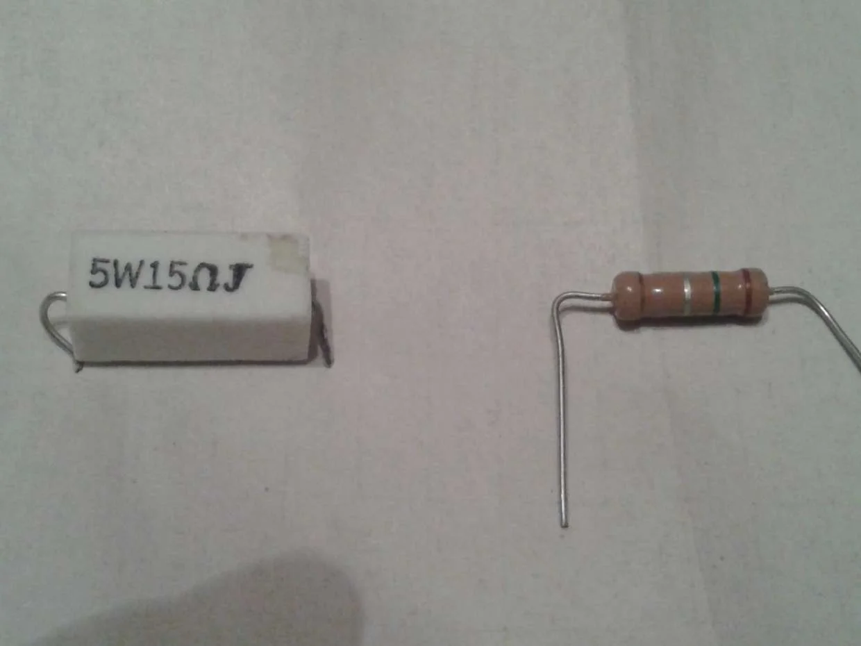

Я только понять немогу купил сопротивлюхи а он на них неработает на фото та что слева неработает та что справа стои???

Сопротивление этих резисторов должно быть в пределах 0,15...0,22 ома, а у вас они какие?
В даный момент стоит то что на фото справа тоесть 0,15ом 2вт;по показаниям тестера в нем гдето 0.7ом, а в керамическом четко 0,15ом.
А что за тестер ? Не каждый тестер сможет показать "чётко 0,15 Ом"
Керамический, судя по обозначению, на 15 ом. При измерении вначале надо замкнуть щупы и определить их сопротивление. Потом от общей цифры измерения резистора отнять сопротивление щупов.

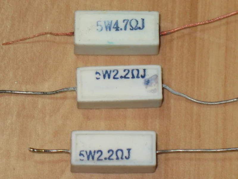

Резисторы на 4.7 и 2.2 Ом.
погрешность тестера-00.6
емкость сопротивления-15.9
тоесть получаеться что это сопротивление на15.3 ома....
Ну так посхеме написано что сопротивление должно быти на 0,15ом!!!Так воь почему он на ней нехочет работать емкость просто большая!!!!!!!Тогда у меня прозьба скинь фото на керамическую 0,15 ома )))
