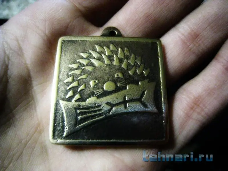

Еще один брелочек, для ключей, брату:
А теперь, ребяты фокус! Добавляем "фон", освещение, и... цвет металла несколько меняется... :D
Я не знаю что это за металл, но после травления он становится розовым как медь, при этом после полировки вообще "розовое золото" содрать этот слой можно только наждачкой, что собственно я и делал, в итоге цвет вышел вроде бы и жёлтый, при обычном освещении, но всё равно есть какой-то оттенок розового, а на ярком свете или под углом, он розовый. Я поначалу думал что у меня что-то с "объективами" не то... :D

очень интересный рисунок!
Да как-то не заморачивался, открыл фотошоп и за 10 минут накидал )) (брата у меня ежом кличут)))
Очень похоже на оловянную бронзу.
Первый раз с такой сталкиваюсь, при любом химическом/электрохимическом воздействии медь выступает, при этом оооочень стойкий слой образуется, наждачка *800 его не сразу пробивает.

Можно делать под "розовое золото" из него поделки :)
Всё верно, олово растворяется гораздо быстрее чем медь, которая и остаётся на поверхности.

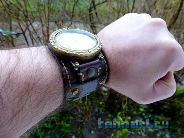

Типичная ситуация для оловяной бронзы, вот тот же эффект. Корпус из оловяной бронзы, а крышка из алюминиевой бронзы, хорошо видна разница цвета при разном освещении. Оловяная бронза, кстати, более подвержена коррозии и травиться глубже алюминиевой.
