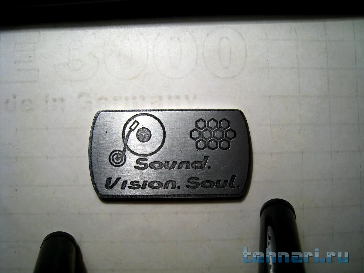

Отходим от темы танков, :D на сей раз будет личный медальончик:
а что символизируют соты в правом верхнем углу? И есть ли что на обратной стороне?
Когда-то давно прочитал что пчела/улей символ трудолюбия, улей это типа семья и пчелы как бы трудятся во благо "семьи", так и у меня, работать вроде бы не боюсь, и в основе на первом месте у меня семья, всё для близких а уже потом если что останется то на себя потрачу (не только финансы, но и время например). :)
На обратной стороне ничего нет, думал об этом, может потом что и сделаю :)
Пока не придумал как грамотно закрасить вытравленный рисунок/текст, пробовал цапонлаком залить - при полировке вытирается зараза, глубже протравить - не так смотреться начинает :)
нитрокраска - всё наше) покрасить, и вытереть ненужное растворителем
Думал об этом, только сначала взять натянуть ткань пропитанную (читай "влажную" но слегка) маслом, приложить к ней изделие, дабы "засалить" поверхность, а потом дунуть краской подождать как высохнет и стереть лишнее сухой тряпкой...
я так красил машины, хром, резинки художественной кисточкой красил солидолом, после покраски нужно просто протереть
так же можно плоскость шурануть резиновым валиком в солидоле
Сделал проще, задул из баллончика, а потом "нулёвкой" в воде тиранул :))
