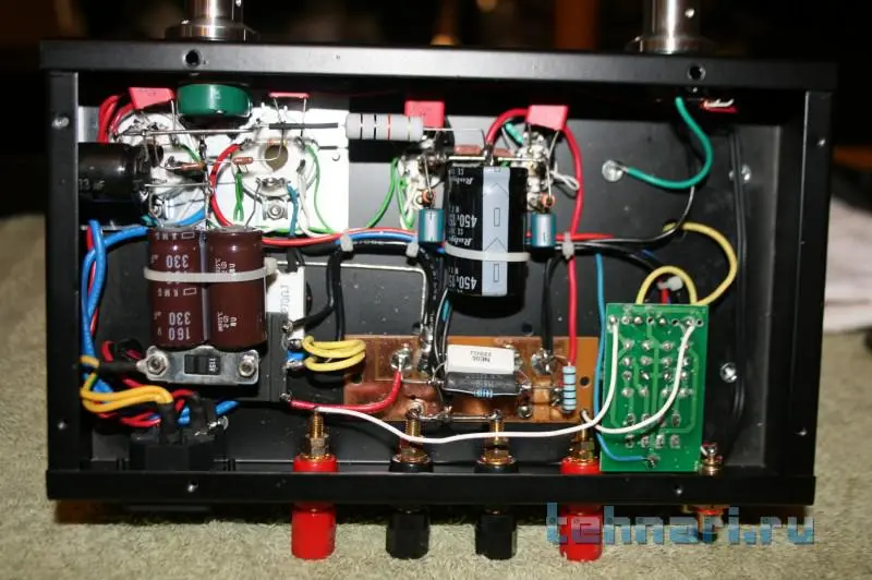

Что за резисторы в БП, всего 12 Ом, не вижу смысла в таком включении,
Слава я по моему тебе об этом тоже говорил на другом форуме еще. остальное на усмотрении конструктора, лишь бы результат работы удовлетворял потребности
Резисторы 12 Ом скорее всего играют роль ограничения тока заряда конденсаторов при включении... Всё-таки 600 мкФ! Я на более мощном токе покоя 80 мА, в анодке 2х220 мкФ установил, и то считал что это много! Так что ёмкость в "анодке" здесь как буфер.

Выложил принципиальную схему БП, которая сохранилась в фотоальбоме, в реальном усилке номиналы резисторов другие(забыл какие).
Зачем такие большие ёмкости? А деньги были, ну и чтобы не пропить... купил такие.

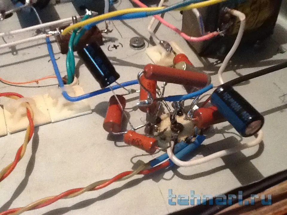

Славик, есть одно правило в ламповом монтаже проводники должны быть как можно короче, даже лучше пусть это будут сами выводы деталей распаяные на ламповых панельках и рядом стоящих стойках. Второе правило, как можно меньше параллельно идущих проводников, особенно большой длины ... :)

Прикинь, как его приходится раскорячивать-
Обычно конструкция корпусов ламповых устройств обеспечивает доступ к монтажу и деталям с нижней, донной части корпуса. Это гораздо удобнее чем у тебя, но никакой роли, в общем, не играет, поскольку и наладку и ремонт делать приходится не так уж и часто. Удачи.
Старался придерживаться.
Собственно сам усилок и организован на панельке триод-пентода, всё остальное это подводящие и отходящие провода.
