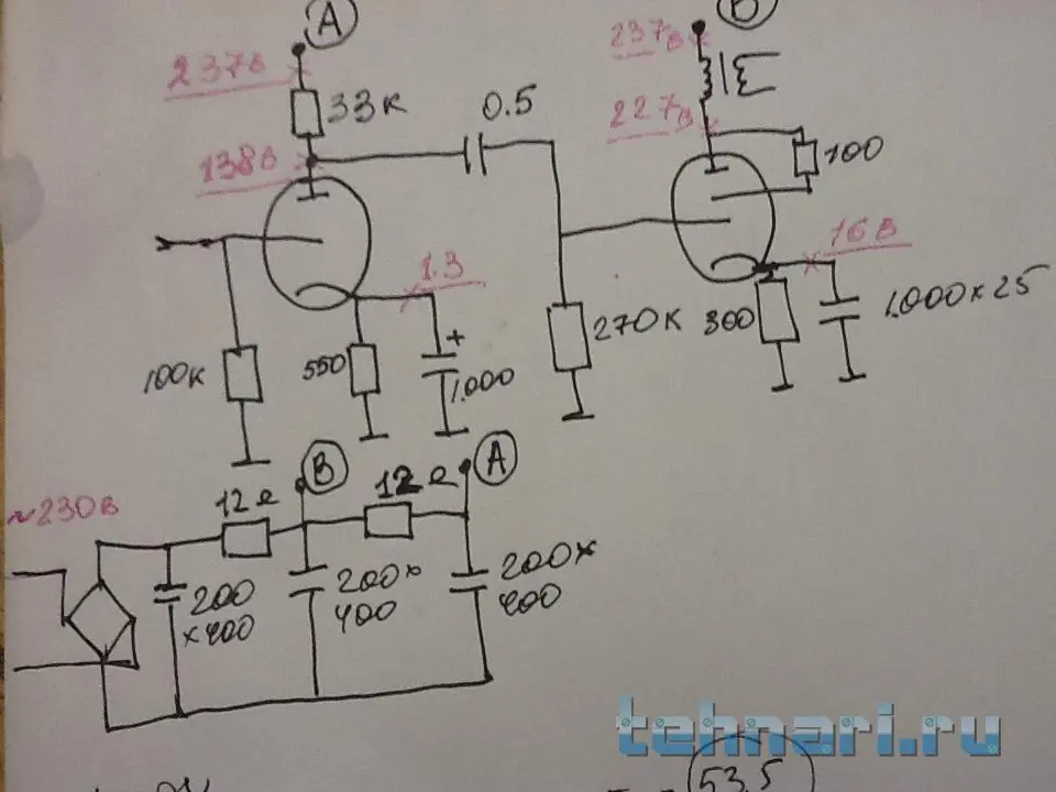

Мой первенец на 6Ф5П
Слав, все НИШТЯК! (думаю сей фразеологизм пацанам из 80х понятен)
Слав да все нормально, просто "причесать" желательно

Я не согласен с обхватом электолитов хомутами.
Я ставил ставку не на обхват электролитов хомутами, а на компактность и аккуратность монтажа... Здесь всё-таки 4 лампы для стерео! Да даже и по вашему детищу на Датагоре монтаж компактнее и красивее выполнен.:tehnari_ru_509: Просто не стал эту фотку сюда бросать. Сходите сами посмотрите, если ещё не видели! Лампы там почти рядом стоят. А 2 Вт там резисторы или другие, не важно... Лично я за большую мощность резюков! На указанной фотке ваще пятиваттная керамика...

Проще надо быть...tehnoyxi Я имел в виду, что усилитель с теми-же лампами, схема SE (стерео). Этот усилитель "классика для начинающих"... Чему тут ещё удивляться?
Речь о пластиковых стяжках? Режет глаз.. А вообще крепление электролитов к шасси металлическими скобами и хомутами типично для конструкций тех лет. А на конструкциях 20 - 30х годов так крепились и бумажные :)
