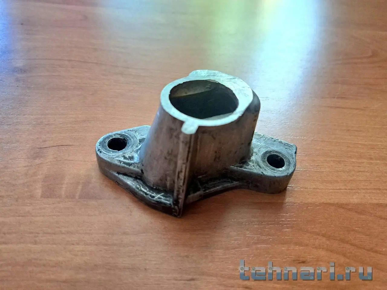

Начал делать переходник под термостат от Гранты.
Когда наведу порядок под капотом, то покажу всю икебану вместе.
Ах да, помимо термостата от Гранты, под капотом будет жить расширительный бачок от Весты.
