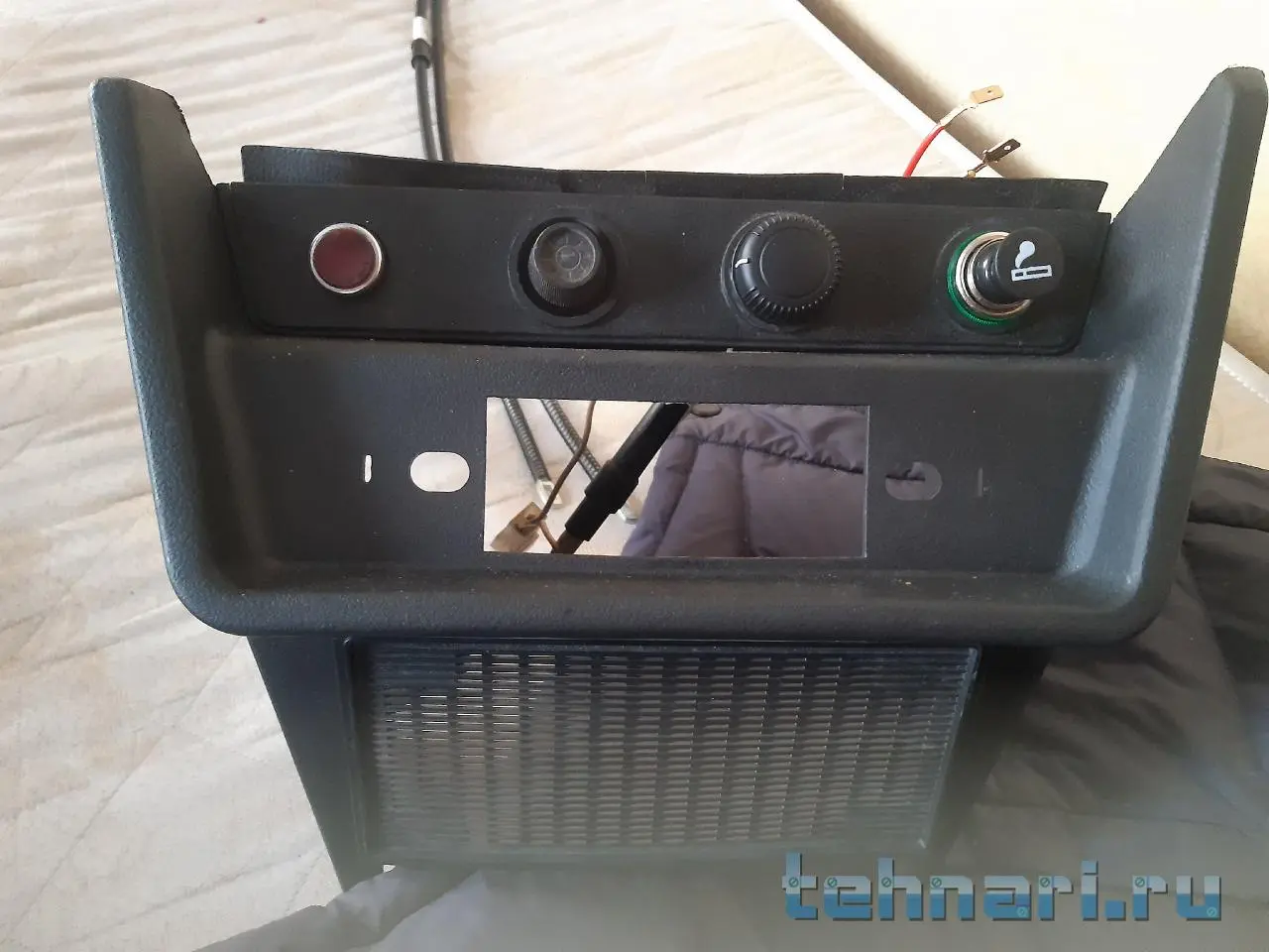

Маленькая доработка печки классики.
Регулятор оборотов моторчика печки от Лады Калины.
Регулятор калины идеально встаёт на место кнопки аварийки.
Самое сложное - это подключение. Но, мне удалось найти схему. В ближайшее время подключу. Кнопка аварийки переехала под руль (как на ваз 2107) Зачем эта доработка? Всё просто, для понта, чтобы закрыть отверстие в консоли от аварийки и чтобы заиметь 4 скорости у мотора печки.
Чуть позже поставлю евро прикуриватель, чтобы ещё удобнее было.
