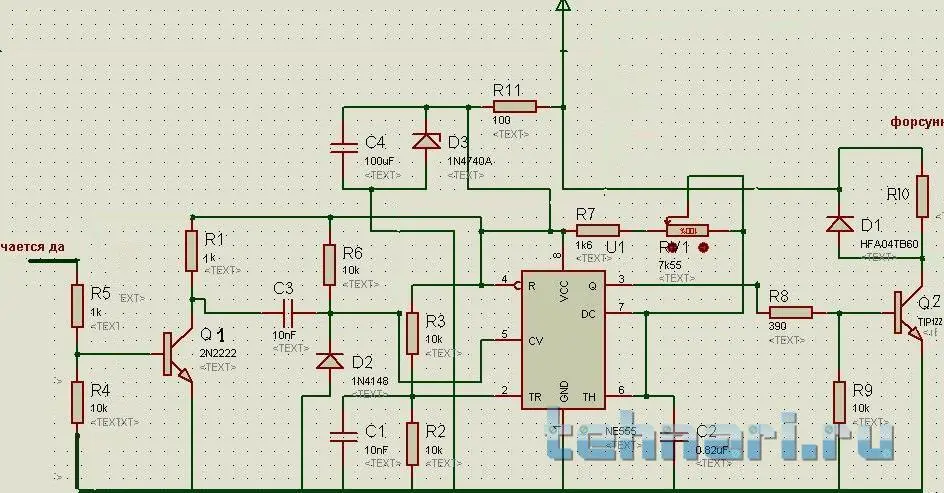

эта вторая заслонка будет являться и датчиком положения дроссельной заслонки и датчиком абсолютного давления , и датчиком массового расхода воздуха .
Не понял о чём? время открывания форсунки постоянное ... :)
время разное ! От 1.5 на хх до 9 милисекунд при максимальной мощности.
Т.е. в этой схеме еще надо контролировать обороты ??? ... :)
надо контролировать расход воздуха , это и будет делать вакуумная заслонка привязанная к датчику положения дроссельной заслонки от 2110 который в схеме и меняет сопротивление
а контролировать обороты нужно для хх , чтоб открывайся пневмоклапан
Юрий , не прикидывали еще как мне расположить детали со схемы на плату ?
электронщики !!!
помогите пожалуйста перенести детали со схемы на плату !!!

Вопрос актуален в течении недели, после сам разберусь. Заранее спасибо!
да такая .
И зачем тогда печатка? соединяй выводы элементов проводками (или припоем) согласно схемы и всё :)
да мне не печатку надо , просто думал расположить детали более оптимально , чтоб перемычек по меньше делать .

Наверное длительность открытой форсунки? Дык в схеме регулятор вроде бы как раз для этого и существует. А вообще, я с трудом представляю всю эту систему в обще виде ?... :(
Я честно говоря нить потерял(видать недалёкий) но мне кажется что можно найти уже существующий эбу и просто прошить его под Ваши нужды. Нет?
