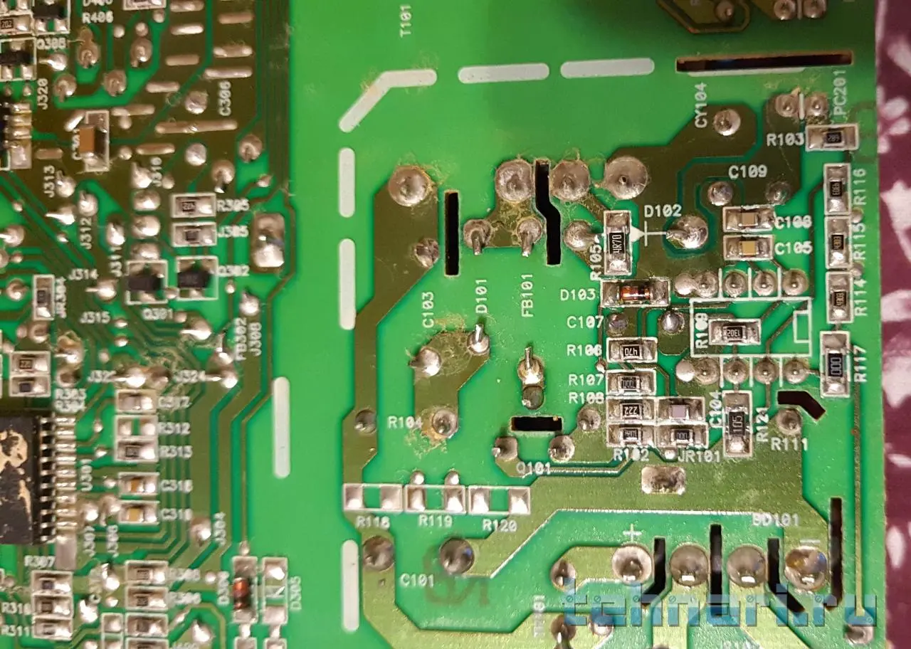

В общем монитор привез. После нажатия на кнопку питания моник через сек 5-7 загорается на секунду и гаснет. Кнопка питания вырубается.
Для начала заменнить електролитические конденсаторы
Точнее сказать выпаять все электролиты и проверить их на тестере на ESR и измерить емкость. У каких параметры "поплыли" - заменить.
Скажу честно, устройство и принцип работы этого TFT моника знаю "поверхностно", т.е. средненько.
Хочу попробовать проверить лампы подсветки. Подскажите, после отключения от сети кроме высоковольтного кондера на входе (который разряжаю на лампу накаливания) в этом монике есть еще какие-то опасные остаточные напряжения....может на инвенторе??
Начал проверять конденсаторы, после диодного моста у двух 50V/33мкФ ESR чуть больше единицы. Заменил их.
Выпаял большую банку 25V/1000мкФ, у нее ESR=0,07 емкость 873мкФ.
Высохла на 130мкФ из за нее может моник так колбасить?? Может оставить?
Остальные 4 большие банки после транса завтра буду выпаивать и проверять.
Но в ходе проверки обнаружил следующее, на диоде D103 КЗ, мультик при прозвонке пищит и сопротивление на нем 47Ом.
Не могу понять, так и должно быть???
Он стоит в обвязке микрухи FAN7601 VF05, ШИМ-контроллер тока.
В нем я вообще не разбираюсь.
Кто разбирается, куда дальше глядеть, что померить можно еще.
Фото прилагаются
    127.5 KB · Просмотры: 101
    86.6 KB · Просмотры: 88
Подсветка ЛДС? Если так, то проверить и пропаять по необходимости провода на пятаках (на концах ламп).
Все ясно, лампы надо проверять. Зря я с этими кондерами бодягу развел....вспухших то не было))

вставлю свои пять копеек, если моник уже как подопытный, то впринципе с лампами можно и не париться, отключай защиту на инвертере и пусть дальше догорают пока не потухнут розовым, хороший совет насчёт пропая холодных концов, иногда помогает, но муторно.. проще защиту вырубить и дальше работать.. (светодиод на 6 ногу микросхемы инвертера) более подробно найти в инете можно без проблем по микросхеме
