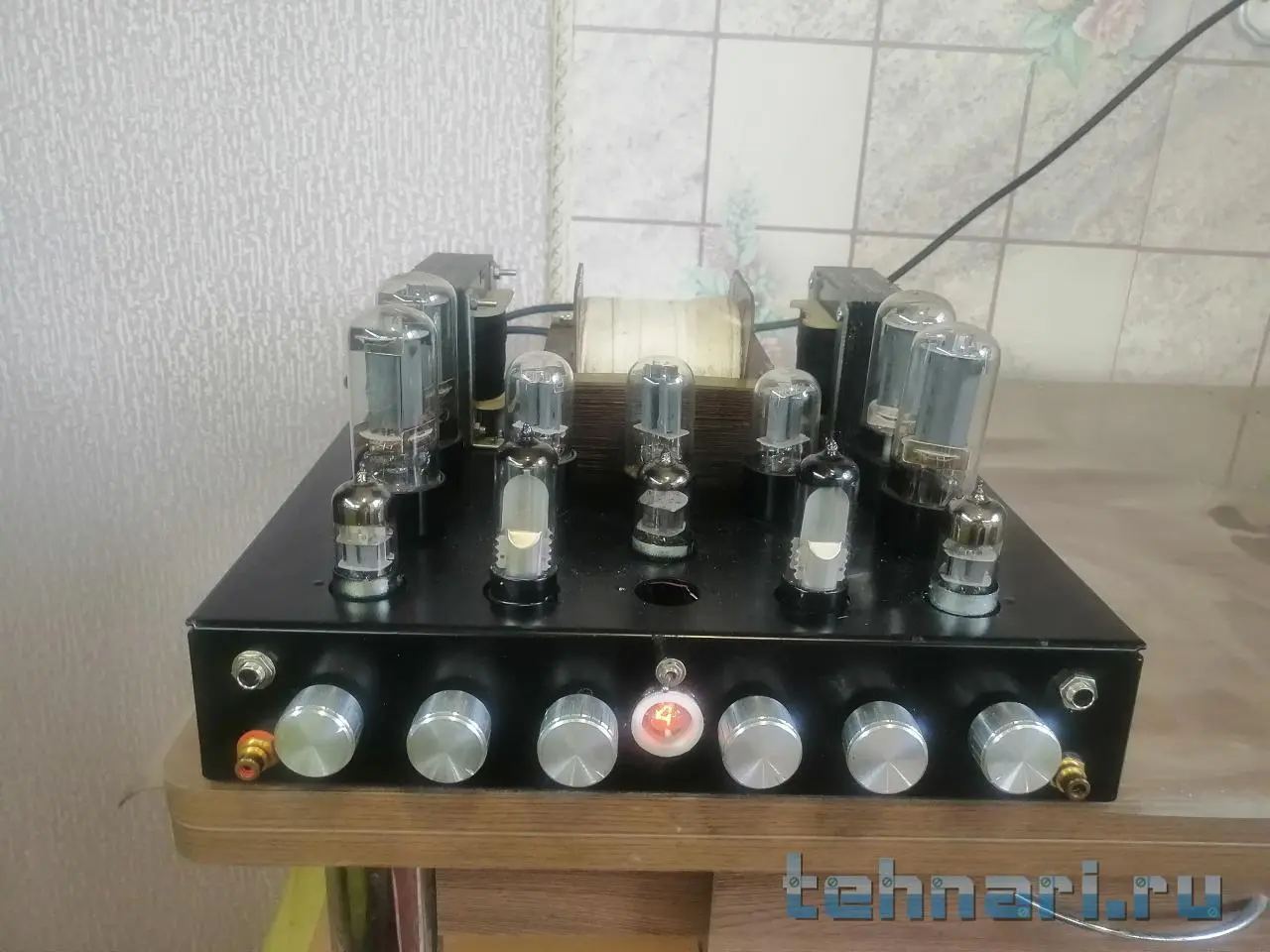

Мостовой усилитель 25 ватт.
Мостовой усилитель 25 Ватт
Вот ещё фото, это внешний вид.

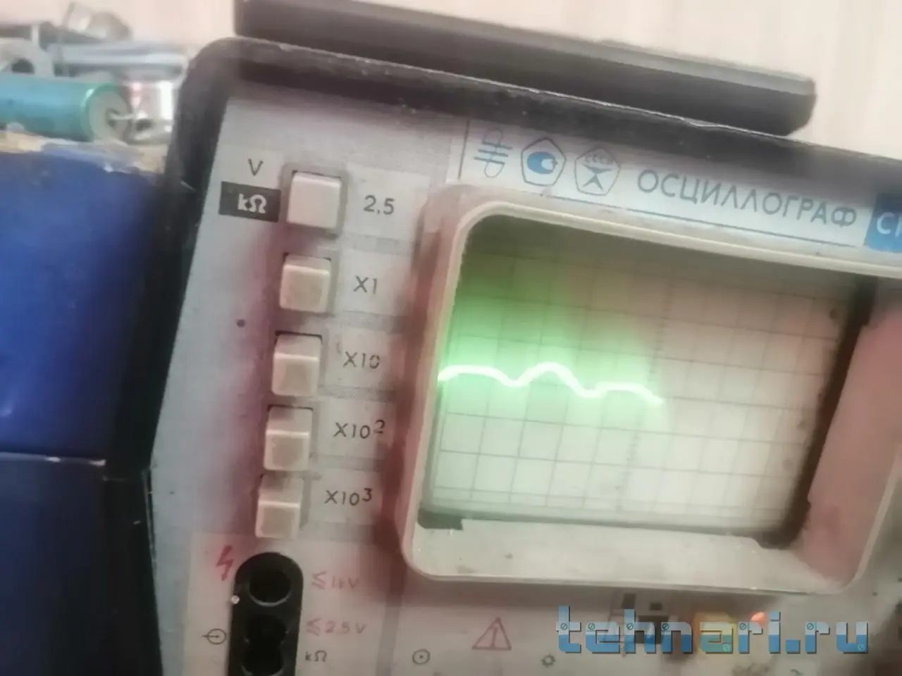

Сигнальных проводов нет вообще. Все сигналы передаются от анода к сетке напрямую, т.е. кондёры припаяны непосредственно к ножкам панелек. Провода питания переменкой витые, постоянка питания тоже. Корпус с "землёй" никак не связан, "Земляная" жила в кольцо не замкнута. Самые длинные провода, это от 6-ти источников питания. Может их В "экран" засунуть. Вот, что у меня на 3-их ногах 6П3С, читай на выходе выпрямителей. И вот, что интересно. Предварилка на 6Н23П запитанная от своего выпрямителя, расположенного на одной плате со всеми другими, работает чётко, без фона и "грязи", хотя до неё провода самые длинные. Вот какая картина на анодах 6П3С: Провода на фото, над силовиком синего и серого цветов, это провода выходные и идут на коммутационное реле 4/8 ом нагрузки.

Антигуа, питание двухполупериодное, кроме этого ёмкостя на 100мкФ везде, вместо 47.0. Осциллограммы выше, это на анодах 6П3С, читай на выходе выпрямителей. Сейчас попробую откинуть везде питание по высокой и буду подавать по очереди, начиная с выходного каскада заземлив сетки.

Заземлил С-5, С-6. Откинул по высокой всё, кроме двух 6П3С, что на выходе и вот, что на анодах, читай на выходе Б/П. Выпрямитель повторюсь двухполупериодный, кондёры 100,0 *400 вольт, вместо 47,0*400 вольт.

ВОТ, ЧТО НА ВЫХОДАХ б/п. Без нагрузки, голый выход (переменная составляющая). Есть у меня подозрения на диодные мосты.Осциллограмма как на предыдущем вложении, где замеры на анодах 6П3С.
Настройка настройкой, но вот откуда эта хрень взялась на выходе Б/П?
Там браться-то возбуждению не откуда. Мост-Кондёр-Резистор- Кондёр. Единственно, это мост.

Больше похоже на конденсатор.
Не может быть, что бы у всех четырёх выпрямителей было одно и тоже. Меня терзают смутные сомнения в том. что проблема в другом.
Для задержки подачи высокого напряжения у меня стоит релаксант. И там два реле, одно командное, другое исполнительное. И исполнительное питается 220 вольт ПЕРЕМЕНКИ!!! А рядом с обмоткой находятся коммутационные контакты, может на них наводка? Завтра отключу рела и подам напругу на прямую, с одного раза думаю, лампы не сдохнут.
Осциллограф есть. Что мешает проверить каждый выпрямитель под нагрузкой? Пару ламп 230в 60 ватт последовательно и вперед, измеряйте пульсации каждого выпрямителя. Одинаковые везде?

Fisher (А вот это - зачётно!). Шасси нержа. 2,5 мм, покрытие полимерка. На пальчиковых лампах экраны в цвет, на октальных защитные решётки (нержа.1,5 мм), на трансах колпаки, магнитомягкое железо, цвет тот же.
Всё снято для настройки. Настрою (может быть), установлю, выложу.
