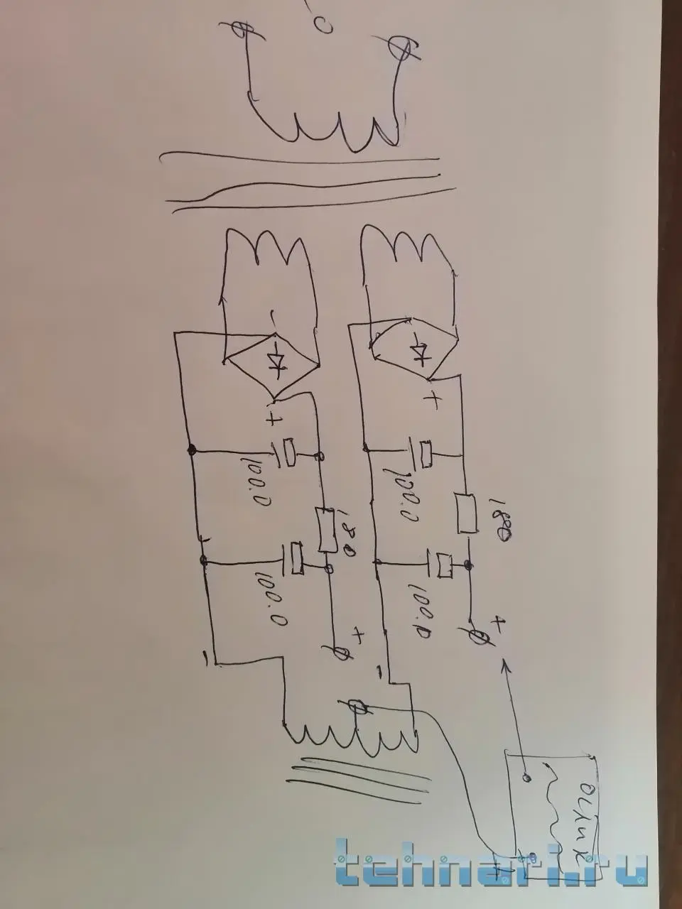

Fisher может я не правильно поставил вопрос. Я имел ввиду два независимых источника питания, но от ОДНОГО трансформатора. Выложите, пожалуйста, схему чего Вы там собрали. Сегодня припру из кандейки С1-75, попробую на нём померять.
Тогда давай начнём сначала.
Начерти полную подробную схему питания с выпрямителями и как они между собой "завязаны" так, как это сделано у тебя.
Иначе получается разговор двух слепо-глухих.
Вот такая у меня схема, хоть в составе унч, хоть на отдельных элементах.

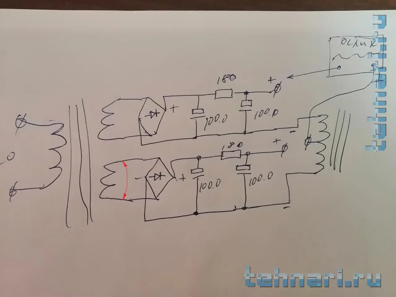

У вас автотрансформатор не нагружен. Подгрузите его низкоомным резистором, а то он наводки ловит отовсюду, как магнитная антенна
Попробуй поменять местами концы обмоток.
    35.6 KB · Просмотры: 8
Дык он подключал УНЧ и срач оставался и при нагрузке.
При такой схеме тестирования обязательно нужно нагрузить трансформатор. И ещё: нужно попробовать каждый вывод этих вторичек силового транса заземлить через ёмкость
Это всё равно, что я переверну автотрансформатор вокруг оси средней точки. Напруга на концах равная, количество витков в плечах равное (заводская намотка). Хоть концы меняй, хоть транс верти один чёрт. Попробую я подключать по одной обмотке.

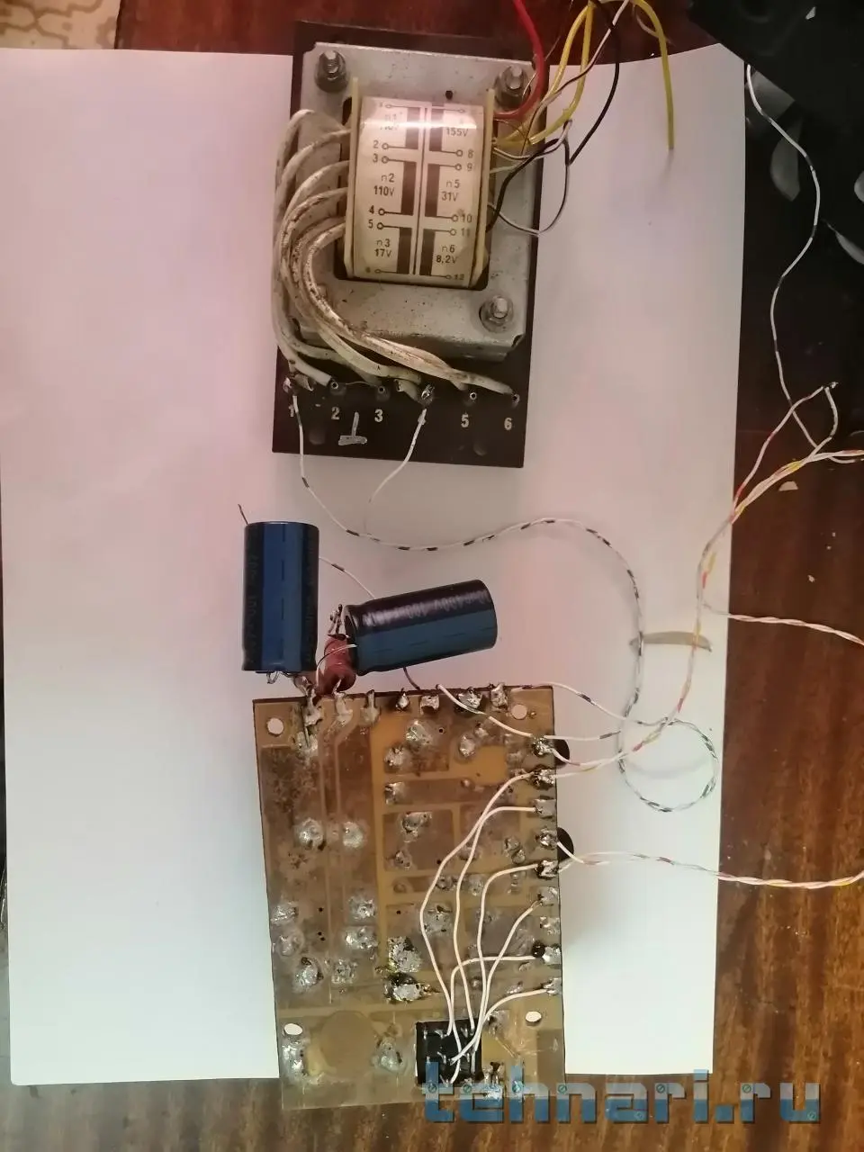

MCA64 видите в чём дело, навесной монтаж характеризуется минимальными наводками, Вспомните радиолы старых времён, там всё навесное и на сварке( ну это от отсутствия технологий, хотя не факт). И Ваши слова, что у меня много перекрещенных соединений. А пересечение под 90* исключает любые наводки( вспомните физику 9-10 класс, правило левой руки). У меня если вы посмотрите на фото общего вида, даже трансы стоят ортодоксально относительно друг-друга по направлениям силовых магнитных линий.
петрован, ну на кой ляд нужны все эти реле? И из проводов у вас всё-таки "борода", извините за выражение. И я так и не понял, как у вас организовано питание усилителя. Двухполупериодные выпрямители? Нарисовать их и сюда выложить сможете, как сделано?
Реле у меня 4 штуки. Одно РЭС-15 промежуточное, два китайца им включаются для подачи высокого на аноды через 40-50 сек. Одно большое, на силовом трансе, коммутация нагрузки 4-8 ома.(На внешнем виде горит индикатор ИН-2 с цифрой 4.).
Насчёт "бороды", с лева и с права от транса, это питание выпрямителей, по середине синие и серые это выхода с трансов на коммутационное реле. Так что они довольно далеко от входных цепей.
А то, что ты видишь на ослике, это до контактов реле или после?
У китайских реле частенько попадаются слишком большие переходные сопротивления контактов.
Fisher, приятно общаться со знающим человеком! Да, Вы правы, ПОСЛЕ, но я это учёл и последние осциллограммы сделаны при подаче переменки минуя контакты напрямую на мосты. Вообще эти реле такая кончина, у меня введена задержка и параллельно с ней принудительное включение реле. Так вот, когда глючит автоматика, нажимаю кнопку включения реле т.е. подаю 220 вольт НА ПРЯМУЮ на обмотки реле, а они зуммерят как звонок. Надо что-то думать с задержкой (схему завтра выложу)
