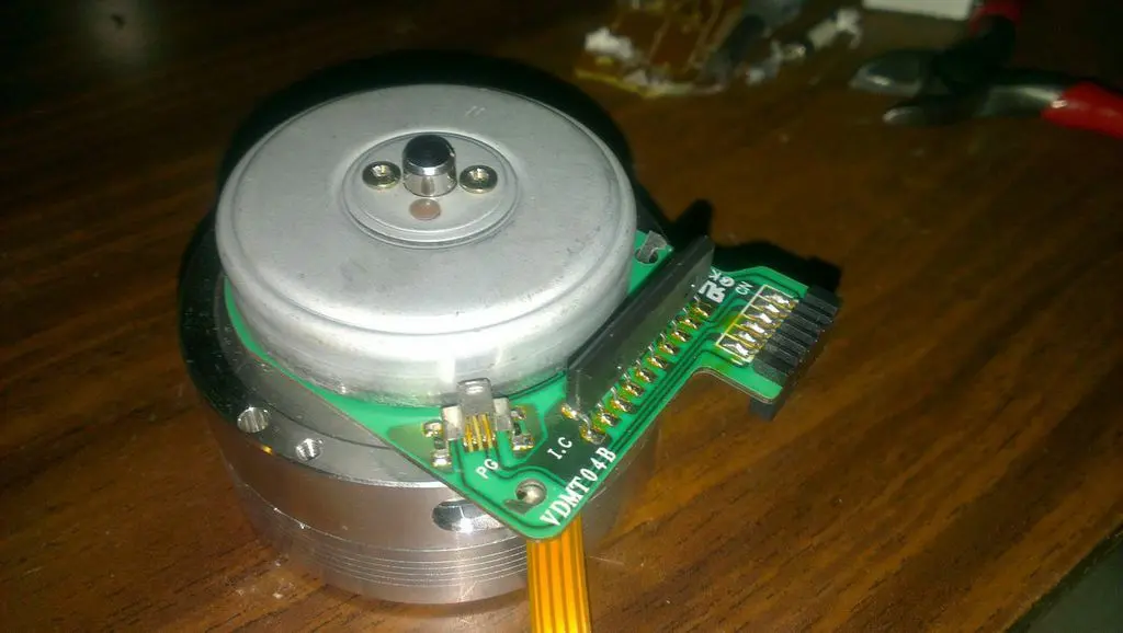

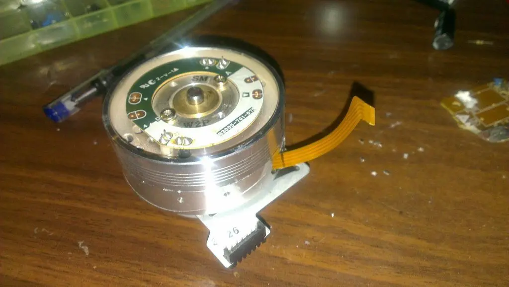

Имеется старый мотор от магнитофона с двумя выводами на 6 контакта через плату и 4 в сам двигатель, подскажите как запустить его.

Без схемы видеомагнитофона, где этот двигатель стоял, будет сложно запустить...

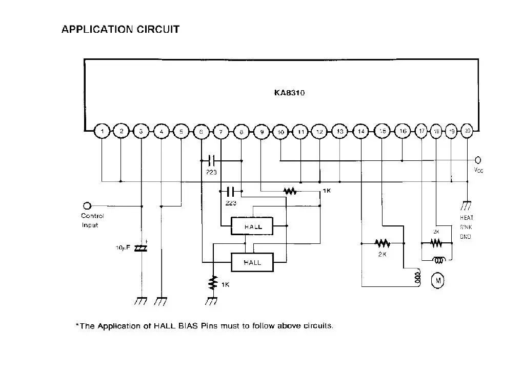

Нашел даташит на этот драйвер (ddrservice.info/files/Integrated-circuits/K/ka/ka8310.pdf).
В моторе такая же плата как здесь (remcomplekt.ru/cat_info.php?idi=51525&idn=2)
Что делать с этой информацией, не знаю :С

Я пришел сюда что-бы узнать как запустить этот мотор,
Так в даташите (Вами же и приведенном) есть типовая схема включения двухфазника на KA8310, чем она не устраивает?
Прямо к чипу подключать все?
Не понял вопроса. Обмотки мотора и датчики Холла уже подключены к м/с непосредственно. По распиновке и дорожкам платы определите основные выводы на плате (питание, земля, управляющий) и запускайте.
