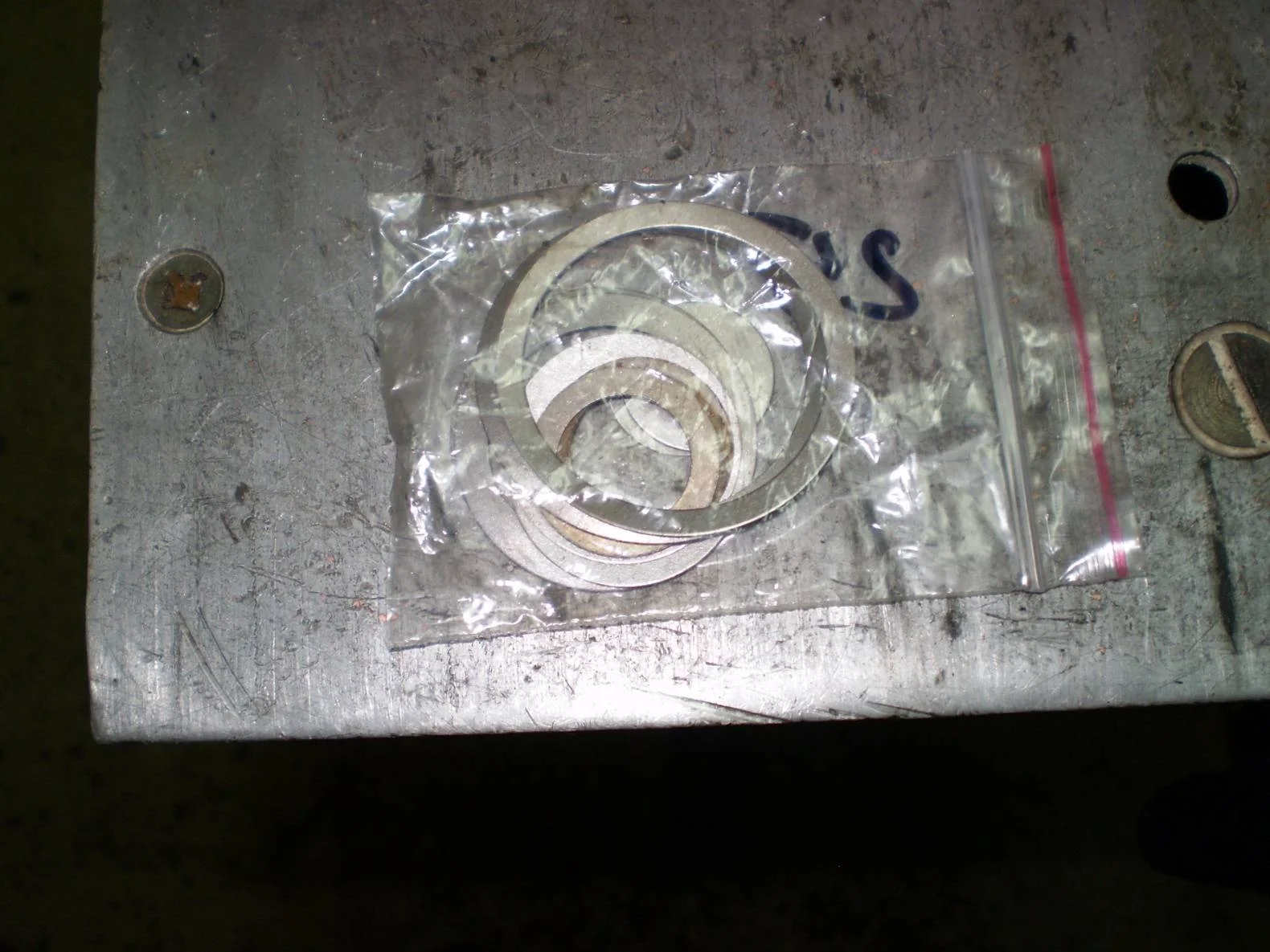

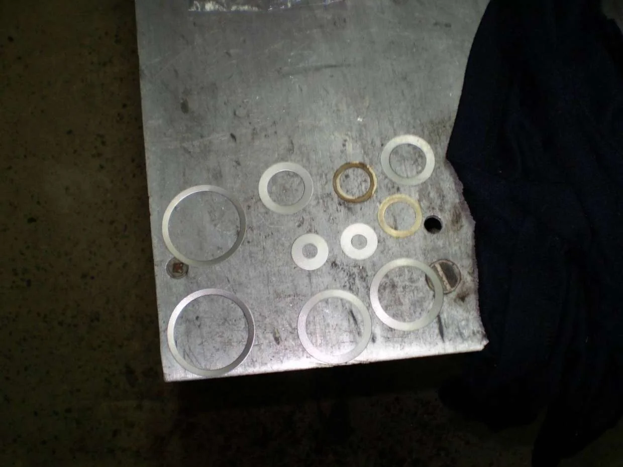

Эта заводская шайба всего лишь разделяет первичный и вторичный валы не более. Что бы не вылетала вторая передача я уже писал в самом начале про действия

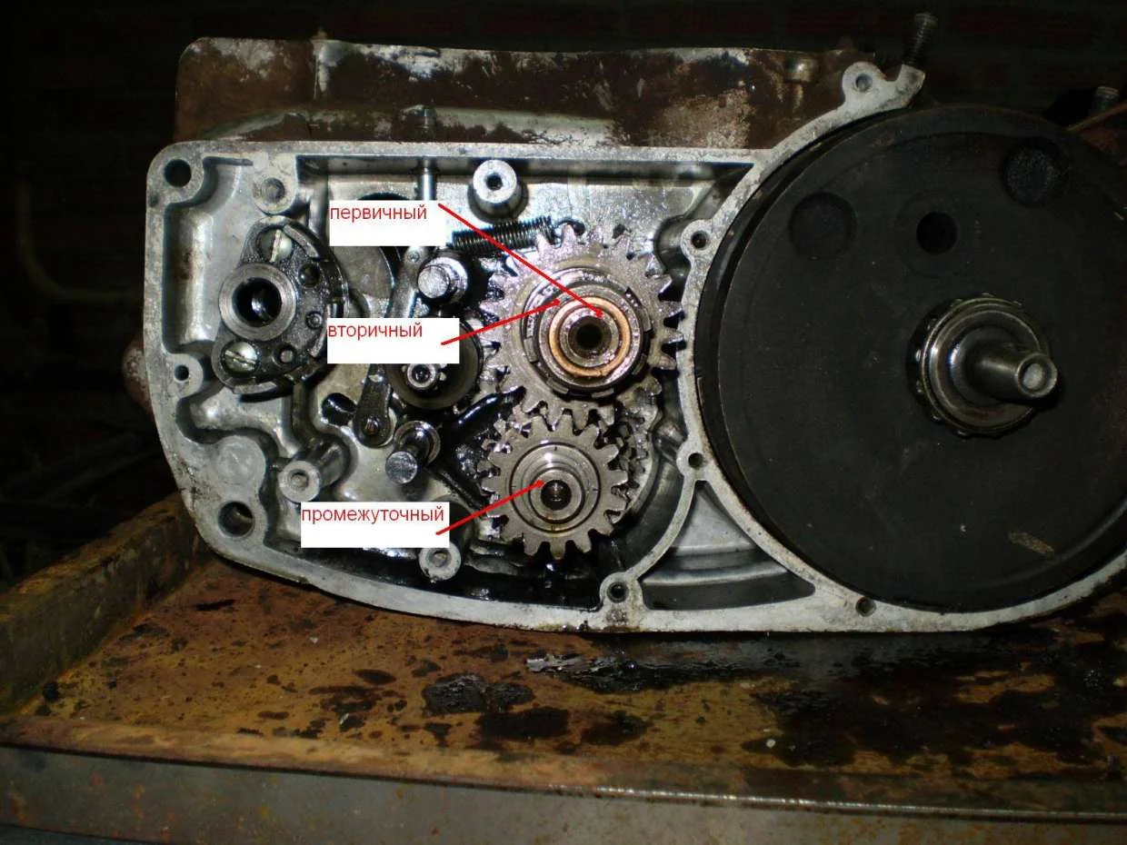

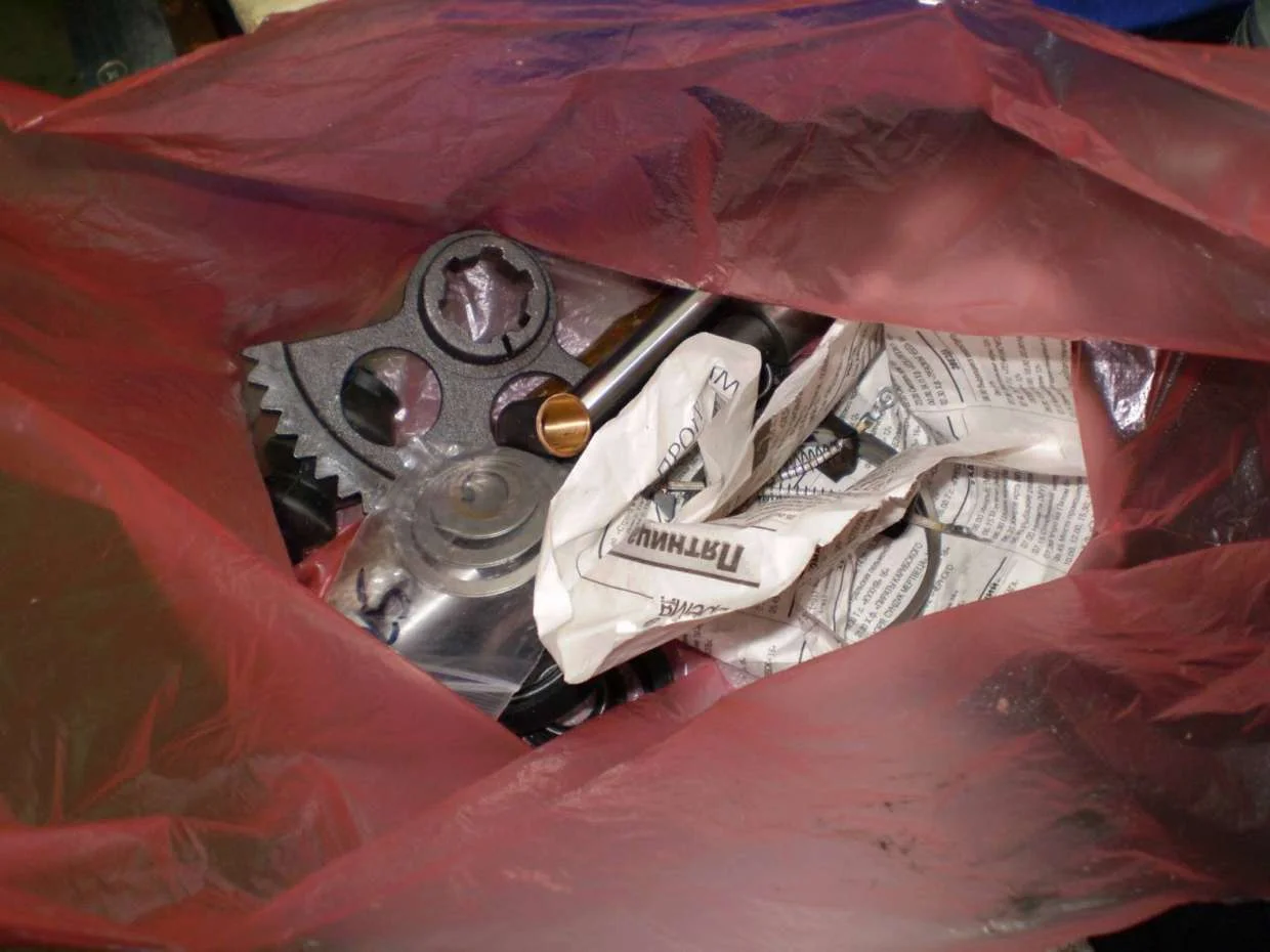

В КПП 3 вала. Первичный вал - на нем барабан сцепления крепится. Вторичный вал - это даже не вал , а по сути одна шестерня ведущей звездочки цепи ,находящаяся на первичном валу. Ну и промежуточный вал

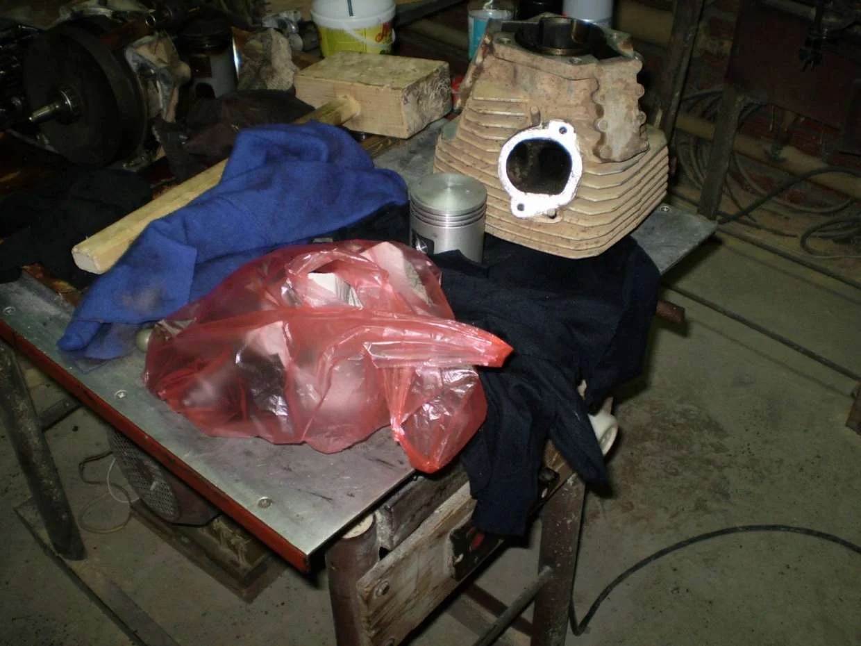

Илья, да всё хорошо было бы, кабы Ковров железо делал. Я в прошлом году перебирал мотор восходовский - пришлось пальцы поршневые делать, на рынке просто ужасное убожество продаётся.
купил запчастей на 922руб....

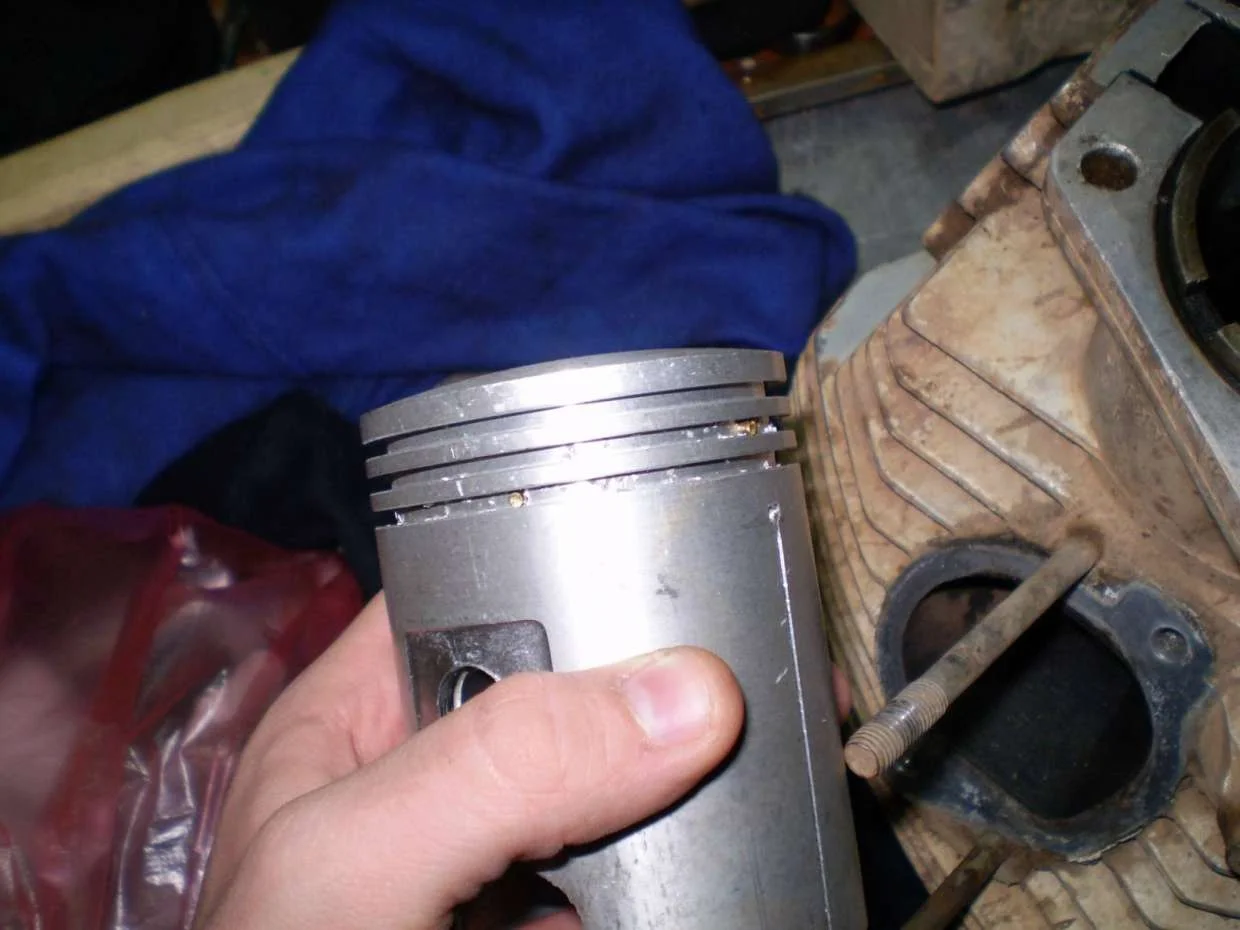

Илья, надеюсь поршень куплен ремонтный?

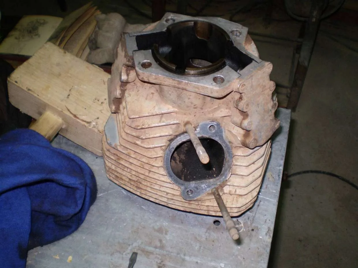

И ещё - что с цилиндром, он глиной обмазан?
не то слово...просто я за рулем в любую погоду,вот ставил мото на зимовку и невымыл,так как смысла небыла,весна придет,за руль,и он снова в грязи...

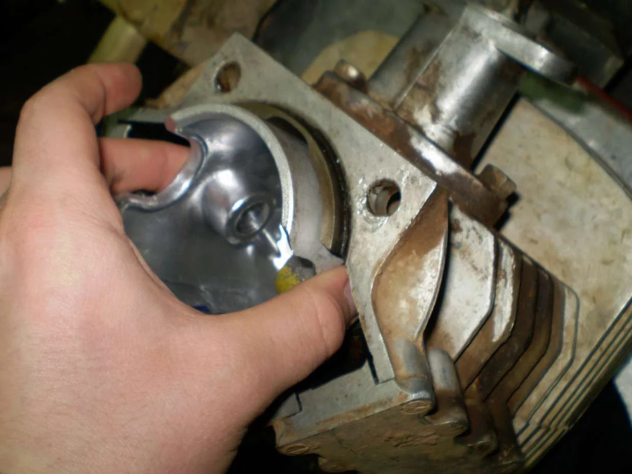

Поршень думали взять ремонтный,но не стали...этот хорошо сидит :-),старый просто сломан (там где кольца ставятся...завтро фото скину)

Сектор кикстартера напрессовывай на горячую или прихватывай сваркой а то слезет. Вроде бы вал педали переключения в пакете виднеются и вал кикстартера, между ними сальник должен быть резиновое колечко, ну и на сам вал кикстартера сальник поменять хорошо бы, вечно там масло сочится. Если собираешься менять втулку в шатуне нужно иметь хорошую развертку, без нее нет смысла менять только испортишь втулку, запрессовывать на горячую с оправкой . Разверткой проходить только в 1 сторону, а не с обоих сторон заводить.Посмотри еще за одним ведущие диски сцепления, обычно со временем там зубья у текстолита ломаются или изнашиваются до предела. Собирать весь двигатель удобно на герметик на него даже лучше, паронитовую прокладку только под цилиндр
