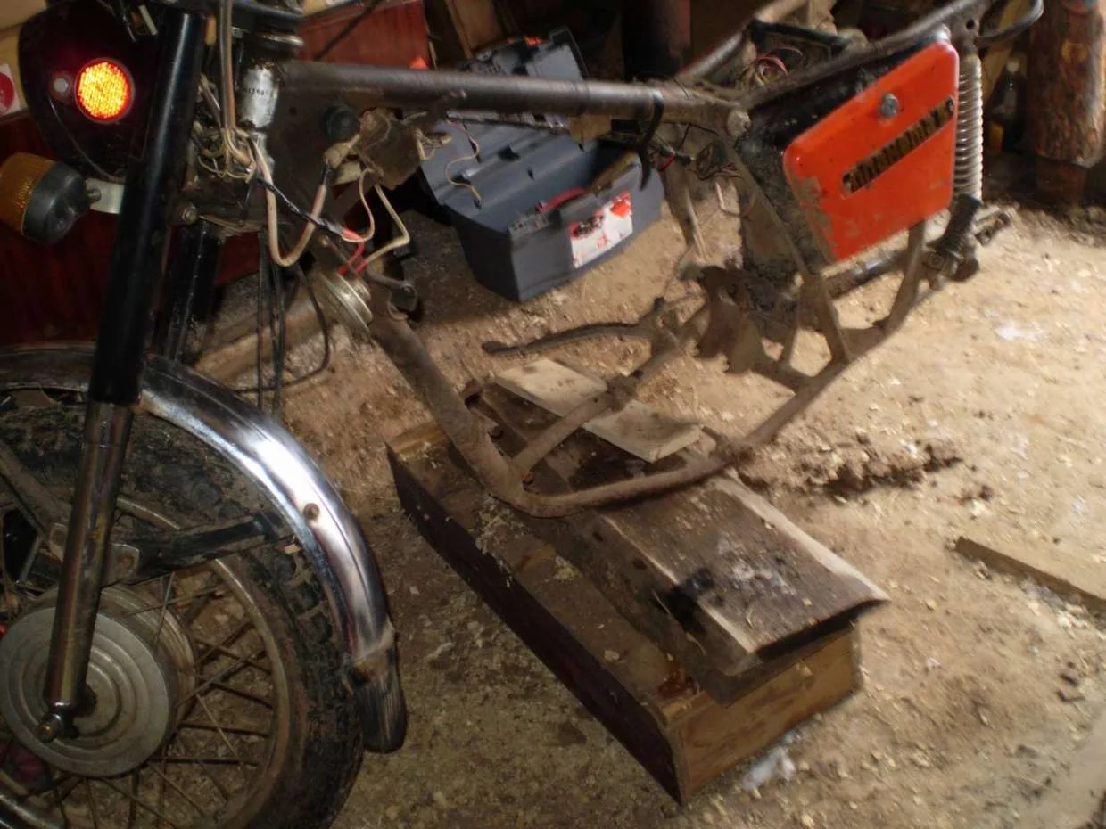

зиму в гараже простоял,а тут отец предложил перебрать,я конечно же согласился :)

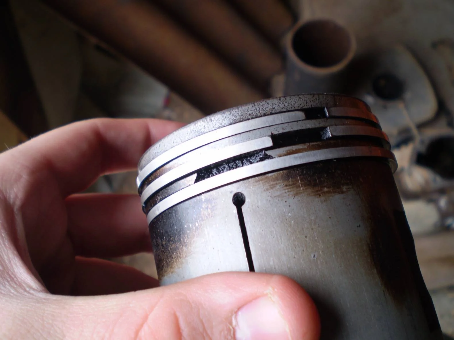

вот то из-за чего поменял поршень:

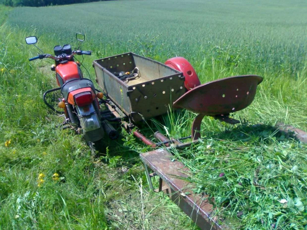

вот такую телегу+загруженную каляску везет спокойно,аж на 3 встать умудряемся (4 уже не тянет...)

вот то из-за чего поменял поршень: p1010698.jpg
Скорее всего бобышка выпала и замки колец попали в окна на цилиндре. Поршень при установке не перепутай положение)

Игорь,не в звезде дело...тут в коробке сама скорость такая...это как на восходе 4я длинная,для прямой дороги,меньшие затраты топлива на ней и макс. 80км в час...

а поршень,это еще когда отец первый раз двигатель перебирал,кольца менял и вот так закосячил,просто вот об этот косяк кольца ломаються...

И кстати планета с коляской 120 км/ч не поедет , слабовата .
У нее потолок до которого мы разгоняли новую планету-5 до 130км/ч без коляски, но ехать страшно, рама по сути велосипедная , жесткости нет, вилка передняя тоже так себе. С явой не сравнить конечно, Ява-350 это песня была))
