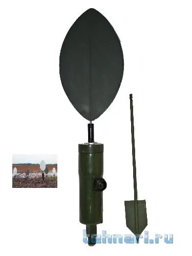

Мотоутка. Помогите с выбором электродвигателя
Вот спасибочки. сегодня начну кумекать где что взять. единственное смущает выдержат ли шестерни в серве как предложил котенок, на охоте же бывает сильный встречный ветер, то есть дополнительная нагрузка на крыло и как следствие на двиг.
Ну все равно вы меня ребятки обнадежили. Нет у меня сейчас денег что бы мотоутку за 10000 +- покупать, да и хочется что то своими ручками сделать. Охотникам огромный респектище:)

Интересная тема, но никто не обращает внимания на энергетические уровни. ТС сразу написал две батарейки ААА. Предложено от шуруповерта, да он 3.5-3.6 вольта, но ток очень хороший, ААА и на пол часа не хватит. А вообще идея такой подсадной утки очень заманчива. Тему переношу в раздел - Техника и природа ... :)
Можно и от аккума, на утке как как показал мегатигер стоит аккум. 6в работает примерно около 20 часов. А батарейки ставятся на Механической приманке для уток Wing thang (США) тоже интересное изобретение. сори ссылку не могу вставить как изображение вставить тоже не понял

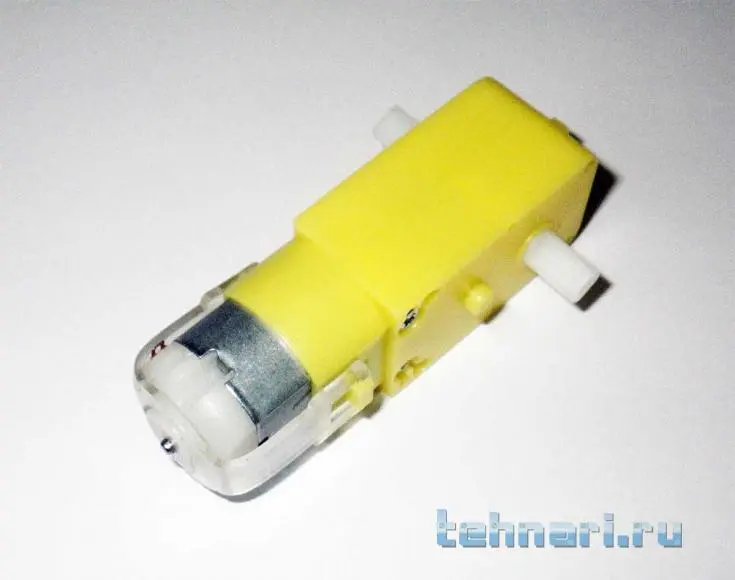

Небольшой мотор постоянного тока с редуктором. Питается напряжением от 3 до 12В (рекомендуется 6 - 8В), крутящий момент 800 g/см (при напряжении 3В),
передаточное число редуктора 1:48.
Характеристики:
потребляемый ток: 70 мА (250 мА максимум) при напряжении 3В
напряжение питания: 3 - 12В (рекомендуемое 6 - 8В)
скорость вращения без нагрузки 170 об/мин (при напряжении 3В)
передаточное число редуктора: 1 к 48
оси выходят с двух сторон
размеры: 64mm x 20mm x 20mm
    12.3 KB · Просмотры: 71

Многовато кушать будет, однако ... :)
Вот именно поэтому, я и обратился к сообществу, не понимаю амперы и т.д., я уже пробовал моторчик от печки нивы, тяжел, и съедает батарею очень быстро

От стекломойки конечно большой и кушает очень много. Нужен микродвигатель (редуктор) 6-12В, мощностью 1-2 Вт. Нарисуй механическую схему привода крыльев, которую предполагаешь использовать ?... :)
P.S. ALBEDO выдал выше просто замечательный движок для решения проблемы ... :)

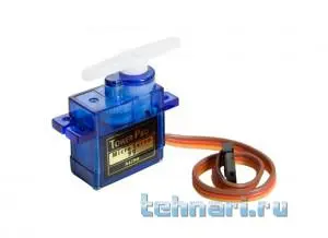

Я тут подумал, если вставить какую ни будь "про мини" с модулем синего зуба, то можно крутить вправо, влево, по времени, по желанию,
управлять с телефона, в общем ограничить только ваша фантазия.
Кстати управлять небольшими сервоприводами с ее помощью
намного проще.
    15.3 KB · Просмотры: 56
    4 KB · Просмотры: 60
