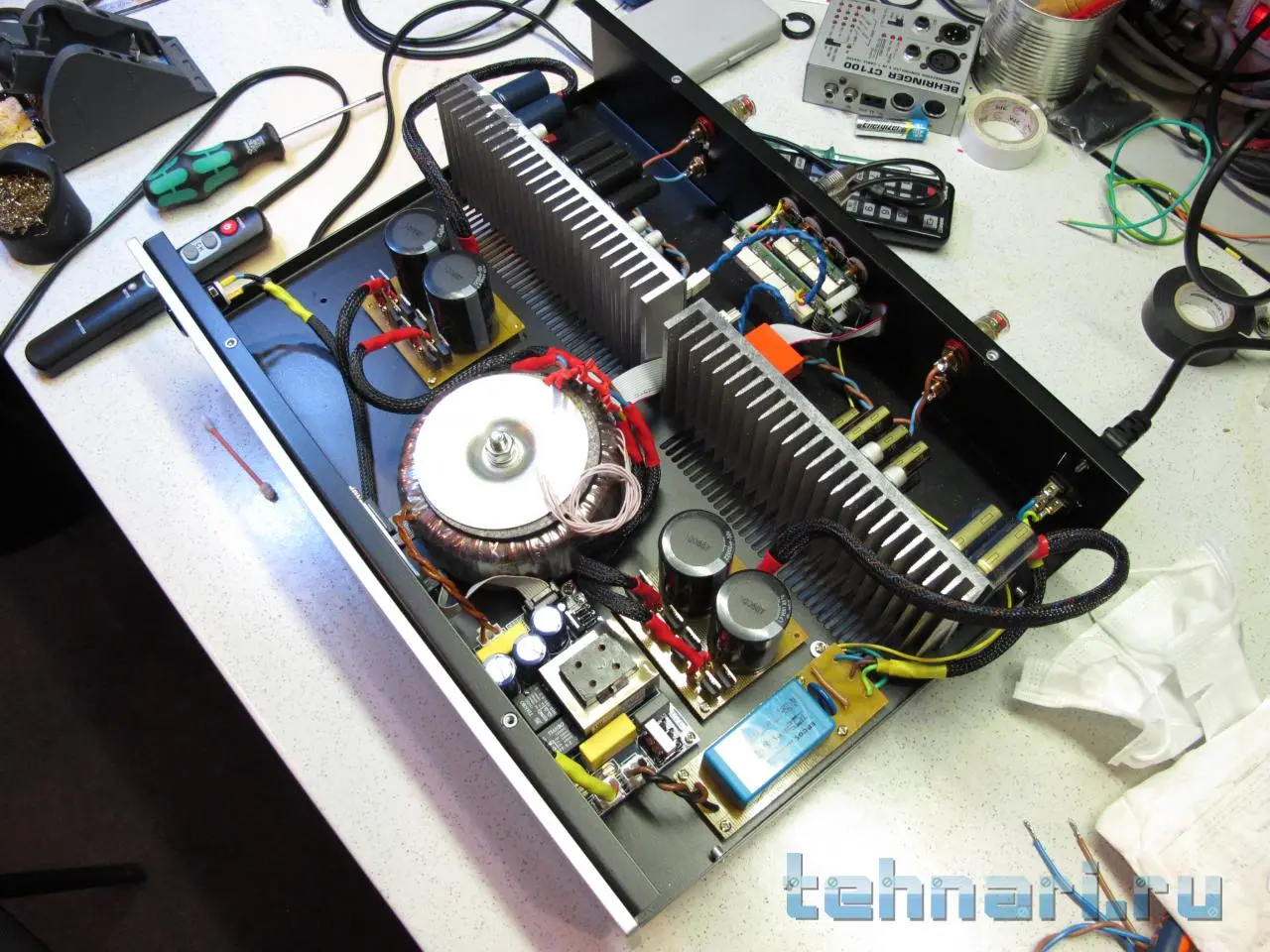

Стесняюсь спросить, а вопрос-то в чём ?
Как удобно, так и выполняй компоновку.
Не совсем так, тут может быть фон и другие наводки, так что тут порой нужно продумать как расположить внутри корпуса блоки, чтоб после всё не переделывать. Моё мнение.
Второй вариант, как бэ, феншуйней - радиаторы как экран от силовой части, но надо прикинуть и разводку - сетевой провод, сигнальный(есть РГ, темброблок), выход на АС.
Мне нравится компоновка форумчанина Pryanic из Ссылка удалена
    170.1 KB · Просмотры: 212
    201.9 KB · Просмотры: 151
Расположил по другому, пока думаю и изучаю как правильней.

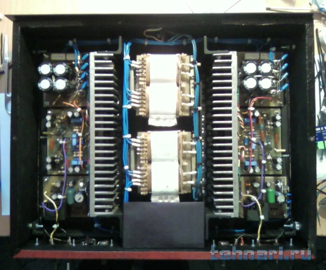

лучше как у Тимура
Не ищите черную кошку в тёмной комнате, тум более когда её там нет...
Как нравится так и делайте, главное обеспечить продувку радиаторов, и исключить наводки от питальников (на ТОРах их практически нет, на Ш/U железе желательно экраны делать если сигнальные шины или платы УНЧ рядом.
Есл уж совсем по феншую, то всю силовую в одну сторону, весь звуковой тракт - в другую (панель ставим спереди, по узкой части)
Мне важно мнение других в этом деле, хотя у самого есть кое-какая практика.
Вопрос- пред, темброблок, РГ планируется?
В этом усилителе - нет пока не планирую. У меня есть вместо преда другие...фоно корректоры и т.д.
Все Ваши старания сводит на нет катушка расположенная на плате в непосредственной близости от входных цепей.
Об этом я знаю, но платы проектировал другой человек, в процессе наладки и измерений уже буду смотреть, возможно её место будет на выходных клеммах для АС.
Именно туда и нужно переносить, уводя усиленный сигнал с платы. Не забудьте про синфазный трансформатор на выходе, несколько витков кабелем на ферритовом кольце подходящего сечения между выходом УМ и клеммами для подключения АС.
Кто проектировал - это известный форумчанин denz - Денис Тимофеев. ссылка удалена
Пишет помех не обнаружил. Фото его клона ZD-50.

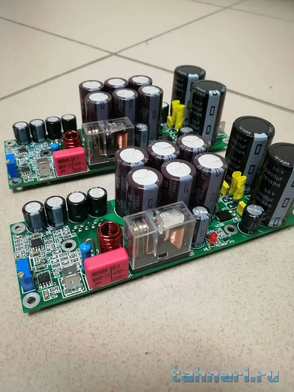

Тогда у меня по питанию вот такие.
    123.7 KB · Просмотры: 265
Нет, на акустическом кабеле выходящем с УМ.
