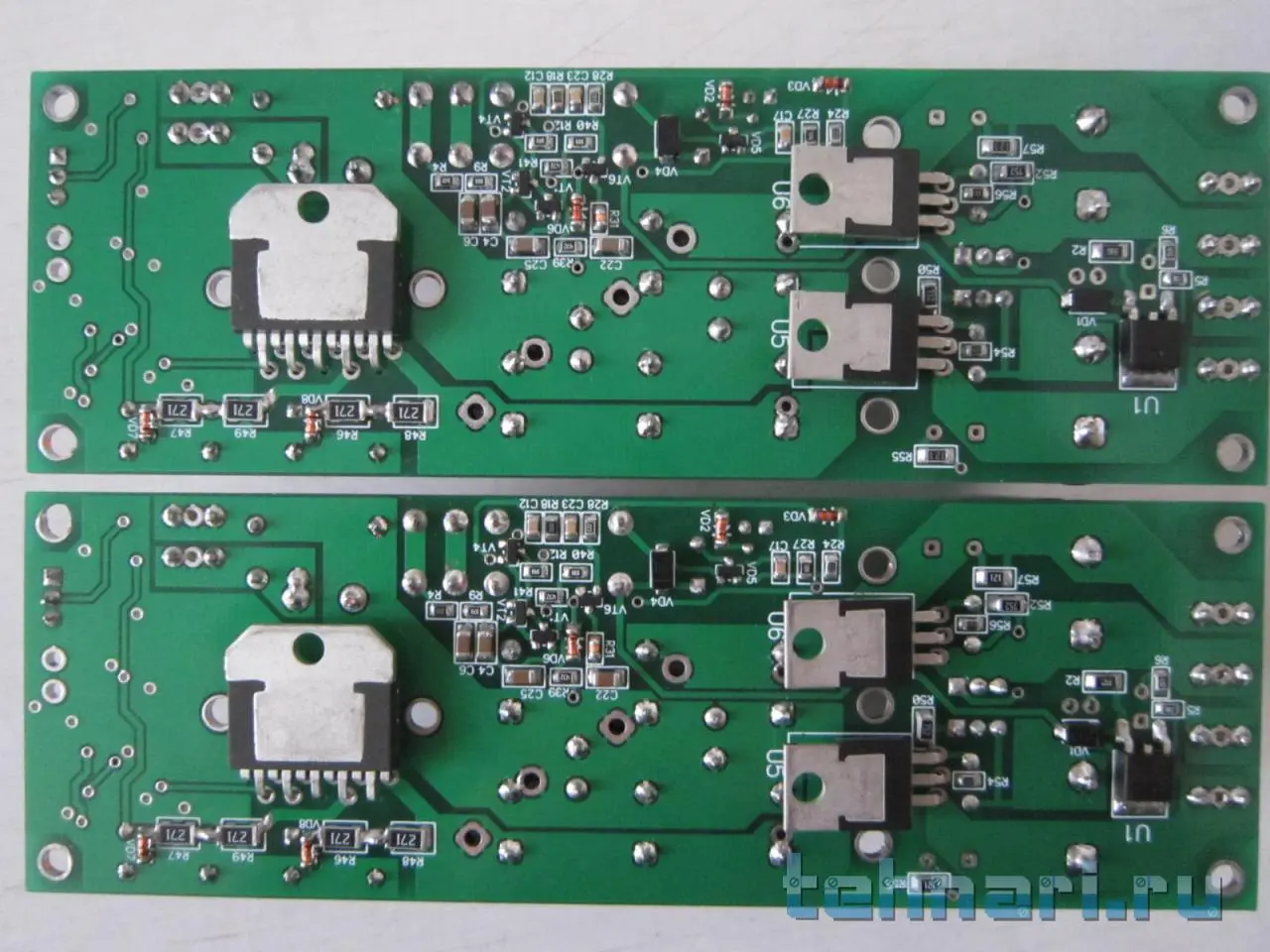

Нижняя сторона клона платы ZD-50.
    156.6 KB · Просмотры: 276

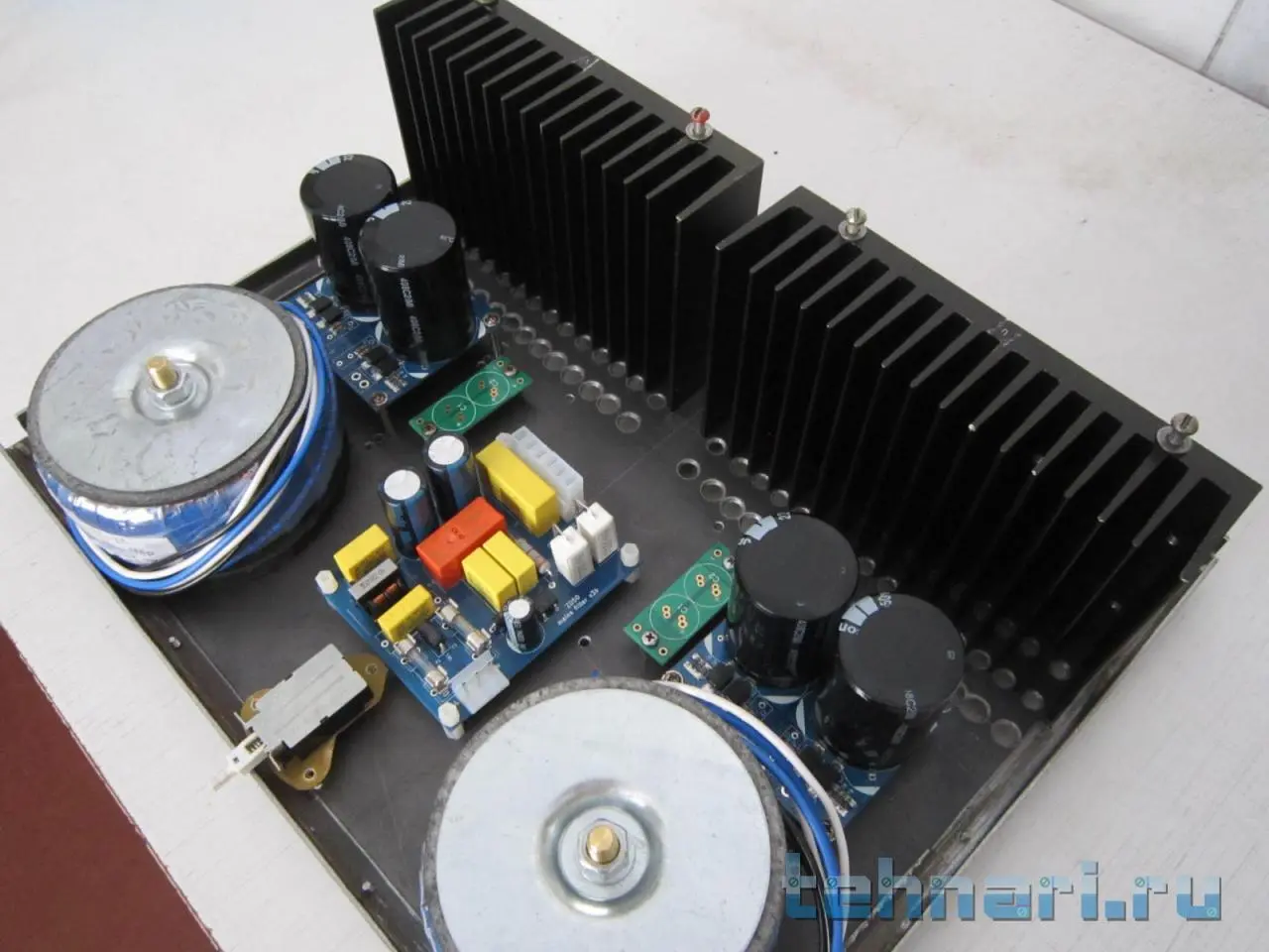

Определился наконец с расположением блоков на шасси, сборка корпуса и остального понемногу продвигается.
    140.3 KB · Просмотры: 271
    138 KB · Просмотры: 253
Симпатично- симметрично!
Я бы плату сетевого фильтра и софт старта разместил между трансформаторами. Как сетевой кабель будет проходить?
Сетевой кабель от софт старта будет свит и проложен с правой стороны до сетевого разъёма и выключателя. На задней стенке с правой стороны будет сетевой разьём с выключателем.
Кстати я думал над таким вариантом, правда не знаю даст ли это какие либо приимущество ?
Сетевой выключатель (обязательно с конденсаторами параллельно контактам) я бы установил у передней панели.
При подобной компоновке вся сетевая часть сместится к передней панели, дальше от сигнальной, которая, как я понимаю, будет сосредоточена в центре, у задней панели.
Насчёт сетевого выключателя я ещё подумаю на передней или на задней стенке с правой стороны. На передней панели по центру будет ручка регулятора громкости - и ось к движку сдвоённого рег громкости. Может быть ещё на переднию панель выведу светодиоды блока защиту - потом посмотрю. На задней стенке ближе к центру будут вх гнёзда и вых клеммы для АС.
Mr.Fix Ваша подсказка тоже интересная, я над этим подумаю.
Терминалы для подключения АС лучше разнести по сторонам - дальше от малосигналки, бонус - внятность подключения: правая, левая АС.
Регулятор я бы всё же применил релейный - удобство регулирования и можно должным образом экранировать.
Релейный рег громкости пока не планирую, со временем посмотрю.
Тут понимаете какое дело, именно изначально усилитель должен планироваться под тот или иной тип регулятора громкости.
Для L или H желательно инвертирующее входное включение с входным сопротивлением определяемым регулятором (бонус - отсутствие синфазки). Для обычного регулятора, не зависимо от бренда, желательно высокое входное сопротивление, которое можно получить только в неинвертирующем варианте включения входного ОУ.
У меня такой концепт в дневнике показан, спланирован именно под обычный регулятор громкости.
Высокое входное сопротивление можно получить и в инвертирующем включении, достаточно применить Т-образную ООС.

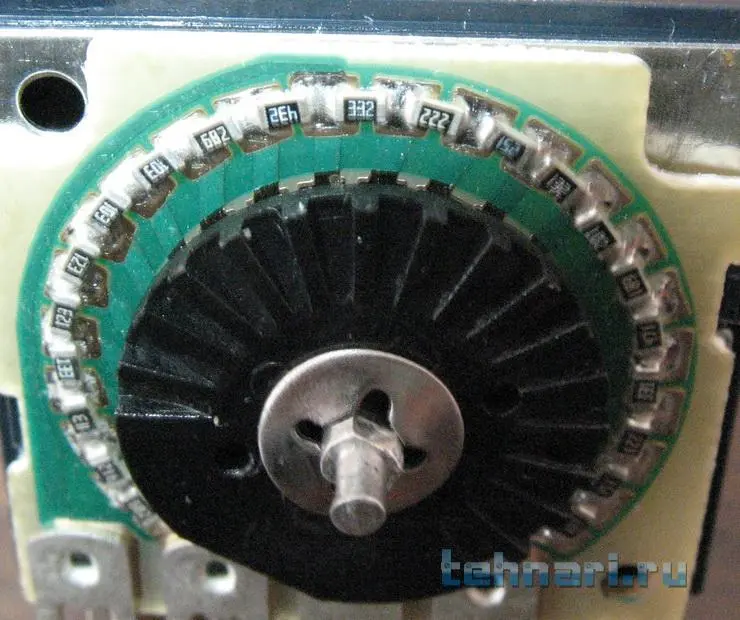

Будет так, это расположение блоков окончательное решение, в качестве регулятора громкости пока будет такой китайский, разброс сопротивления небольшой.
    64.9 KB · Просмотры: 133
    138.1 KB · Просмотры: 254
    115.5 KB · Просмотры: 200
Покупал вот такой RH2702 с отводом на тонкомпенсацию за 5 баксов. Есть на 50кОм и на 100кОм.
Конечно это подделка под ALPS, но внутри переключатель
Разброс между каналами в зависимости от положения регулятора 0.1...0.4%, что можно считать супер хорошо.
усилитель
А радиаторы ребрами внутрь будут..?
А радики все одно, внутри корпуса, а так - экран от силовой части.
экран не очень вроде.люминий ж
Ну да, чисто тепловой экран. Люмень не спасает от электрических и магнитных наводок.
Но, посмотрим что получится у коллеги МСА64.
