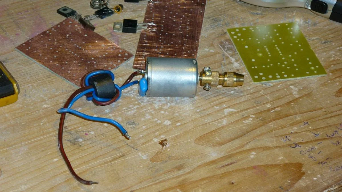

Моя маленькая дрелька
Вот такую дрельку сварганил из моторчика от дохлого видика. Цанговый зажим купил в магазине Воль Мастер. Кондёрчик в параллель и ферритовое колечко на проводах , служит для борьбы с импульсными помехами. Питание от блока питания - 20 вольт.

Можно обойтись и без ферритового колечка
Было бы можно, обошёлся.....
К ней бы еще простейший дискретный регулятор скорости, с сохранением мощности на валу ... :)

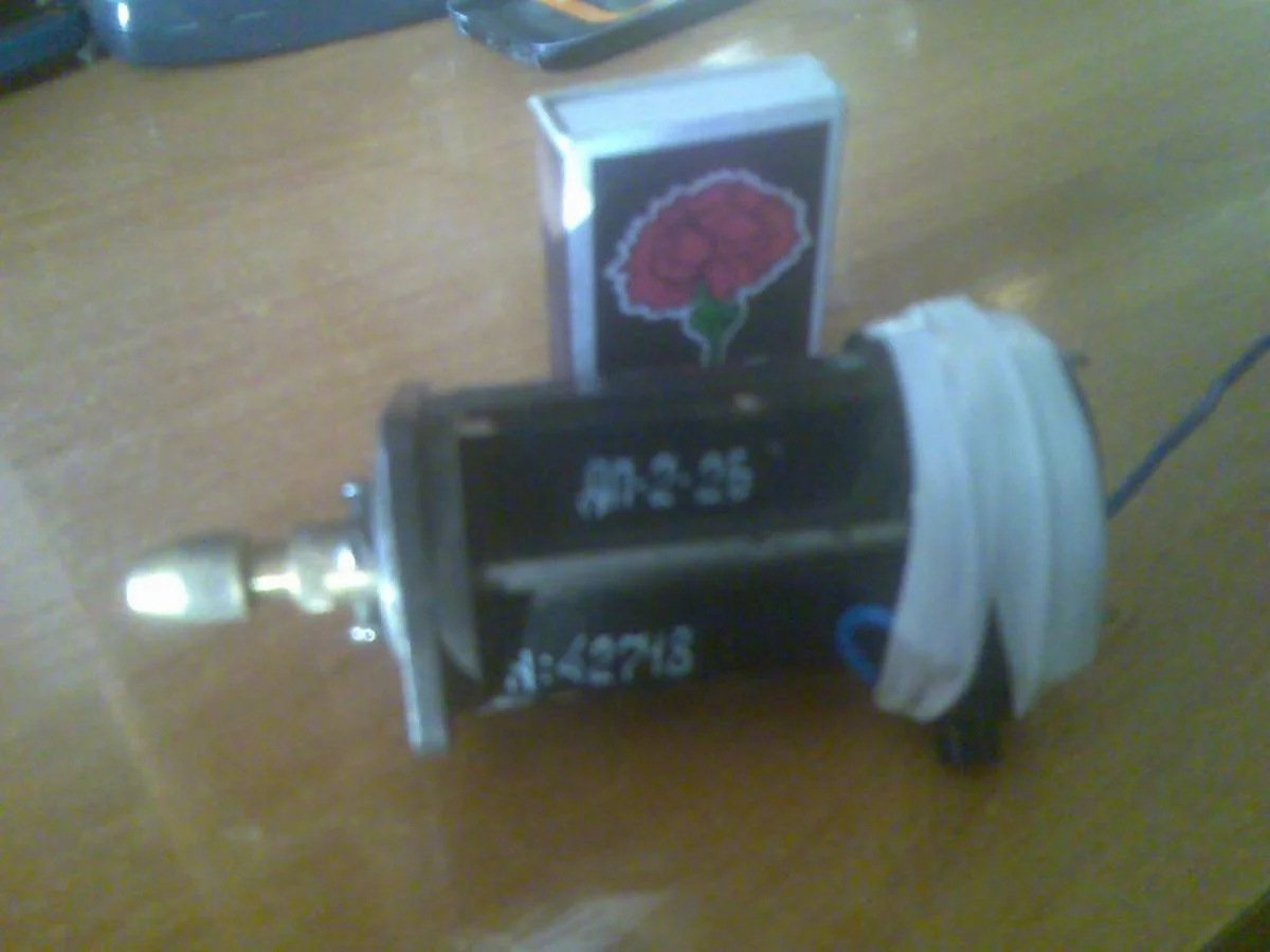

Ну я смотрю конструкции примерно одинаковые, только я питаю от отдельного БП, и феррит мне ни к чему...

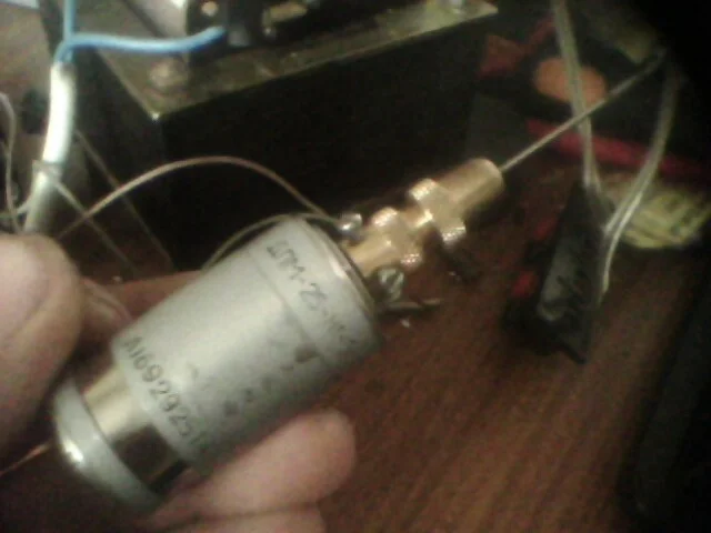

Гы.. а у меня мощней :tehnari_ru_942:

ничего себе . да этим движком можно планету в обратную сторону раскрутить. хорошие дрельки себе тоже такую хочу сделать
Микро-дрель для сверления плат (пример) - это микро-дрель. У меня она вообще 10Вт, нет смысла брать движок - 40Вт ... :)
У Daniellos, я вижу 25Вт, я думаю больше и не надо ... :)
Ну я допустим свою использую не только для плат, а как фреза по дереву и пластмассе и сверление металла ~ до 0,5-1 мм.
Я про микро-дрель, у меня даже цангового держателя нет и умещается в спичечный коробок, вот это микро, сверла до 1.5 мм, в качестве держателя конус Морзе. Применяя дискретный регулятор скорости, я с легкостью просверлил сверлом 1 мм,
уголок - сталь 5 мм, просто пробовал ... :)

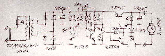

А спасибо дружище, а вот вопрос к George Smith как мультивибратор будет себя вести при 24 в(у меня движок на 24в)
Надо просто резистор на питании поставить в 2 больше сопротивлением, и по возможности 0.5 - 1 ватт. По крайней мере я так делал.
RAMMSTEIN, пост #15 оставил, другой удалил, этот лучше ... :)
g-zm, сейчас посмотрю как переделать на 24В, но входе будет не 24В, а 32В ... :)
Дык эта схема в посту #15 прекрасно отработает на 24В, надо только электролит на 40В и трансформатор на 30-32В ... :)
