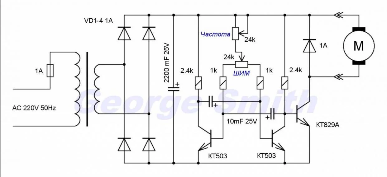

George Smith, я так понял вот эту схему использовать на 24 вольта. С электролитами фильтра и т.д. и трансом это конечно же понятно. И какой регулятор регулирует скорость?
    27.9 KB · Просмотры: 6,202
Потому спрашиваю, что в удалённой схеме, вроде как, обратная связь имеется...
Саша, забудь о той схеме, там защита от короткого, но она очень тяжело настраивается ... :)
И тот и тот, выбираешь нужный баланс между двумя, в двигателе будет чувствоваться атака повышенным напряжением 32В, но это для двигателя не страшно, но за то сверло никогда не будет вязнуть и скорость меньше, т.е. сверла не будут гореть при сверлении стеклотекстолита ... :)

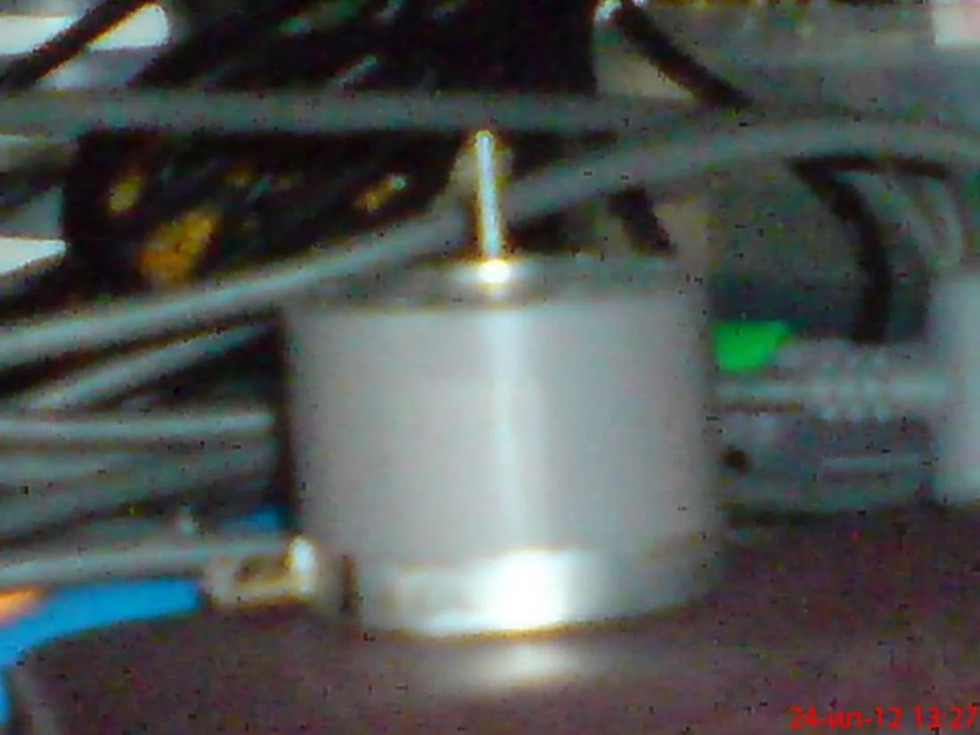

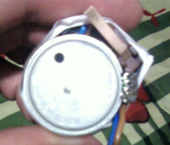

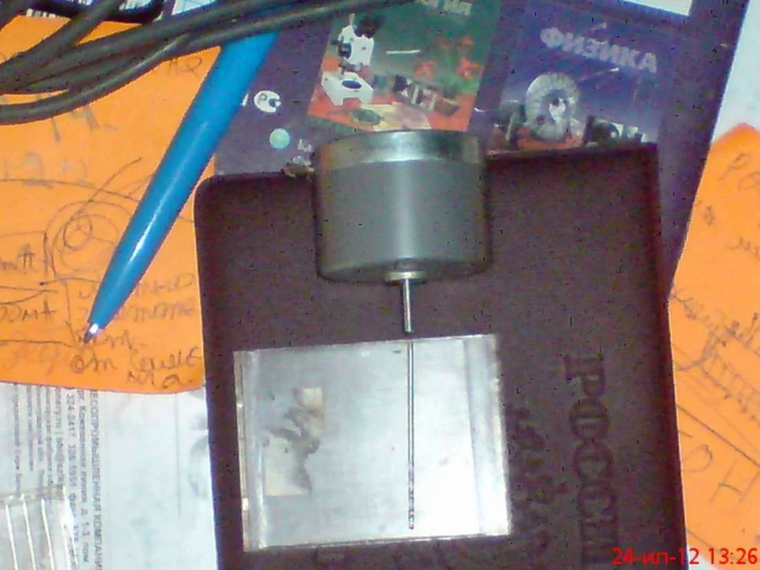

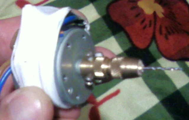

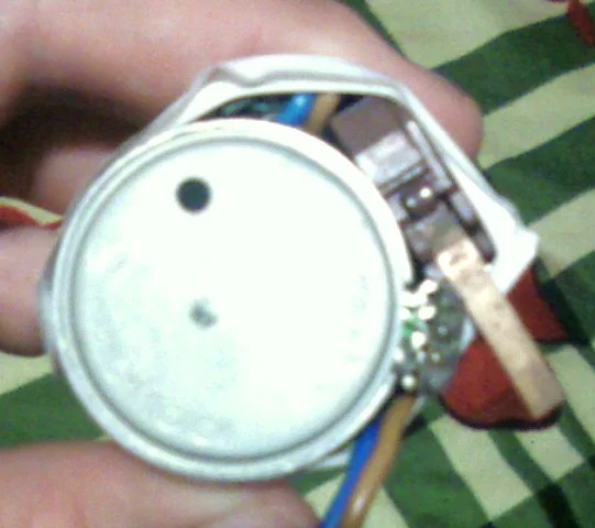

а я вот такую юзаю,моторчик от китайского магнитофона(мыльница)на второй скорости(двухскоростной моторчик),микрик притянут капроновыми стяжками и намотано несколько витков изоленты*для удобства* :))
питаю эту дрель от(самодельного)лабораторного блока питания 0-20в,в самом моторчике стоит стабилизатор и хоть сколько выше 12в подавай-крутится быстрее не станет,если остановить то ток потребления не меняется-считай внутри платка за это отвечает,в сеть помех не даёт(питание то фильтруется в БП),в работе уже около 3лет,меняю только свёрла :)

Вот и я свою питаю от Б.П. двадцатью вольтами. Сверлит на ура! А ферит я повесил потому, что наводка на телек шла, в виде цветной ряби. Жена жаловалась, вот я и сварганил фильтр. Теперь не жалуется!:tehnari_ru_203:
А конденсатор то зачем?
Понятно :)

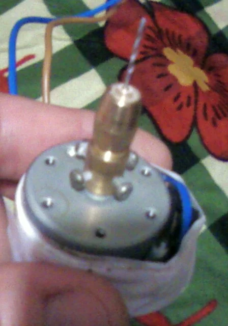

Всем привет! как можно зафексировать сверло 0.1мм на вале 0.2 мм (цангового патрона в продаже я не нашёл)
Наверное 1мм и 2мм.
Сделайте из тонкой жести (от консервной банки) цилиндрик длиной 10мм. Облудите вал и сверло. Соедините их цилиндриком и пропаяйтре. Если есть провод 0,4 мм обмотайте им запаиваемый конец сверла, далее по написанному выше. Если обмотаете проводом то не будет проблем с центровкой. Удачи.

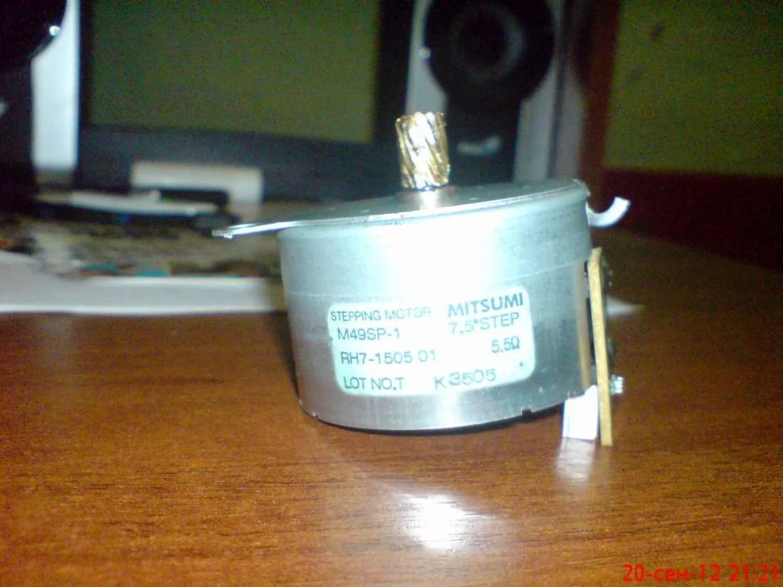

Всем привет! Можноли из шагового моторчика,MITSUMI M49SP-1 от принтера, сделать мини дрель, точнее заставить его работать нормально?
    86.3 KB · Просмотры: 864
Из этого - нет, ибо моторчик шаговый требует контроллера и малооборотист для дрели.
обычного моторчика нет, попробывать , может хватит оборотов, если нет, так в другое место его приспособлю,нет ли схемки контроллера и ссылки на драйвер?
