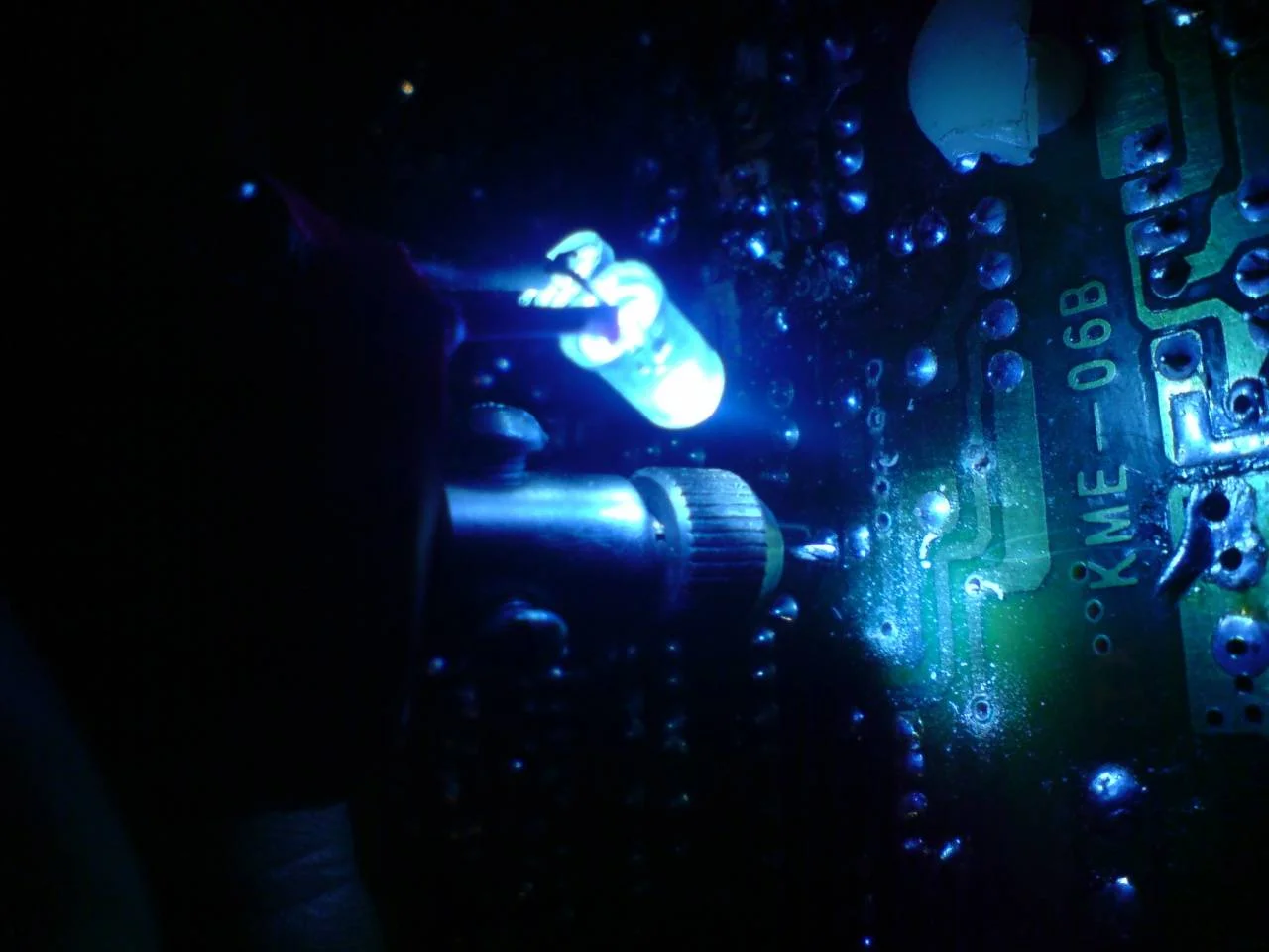

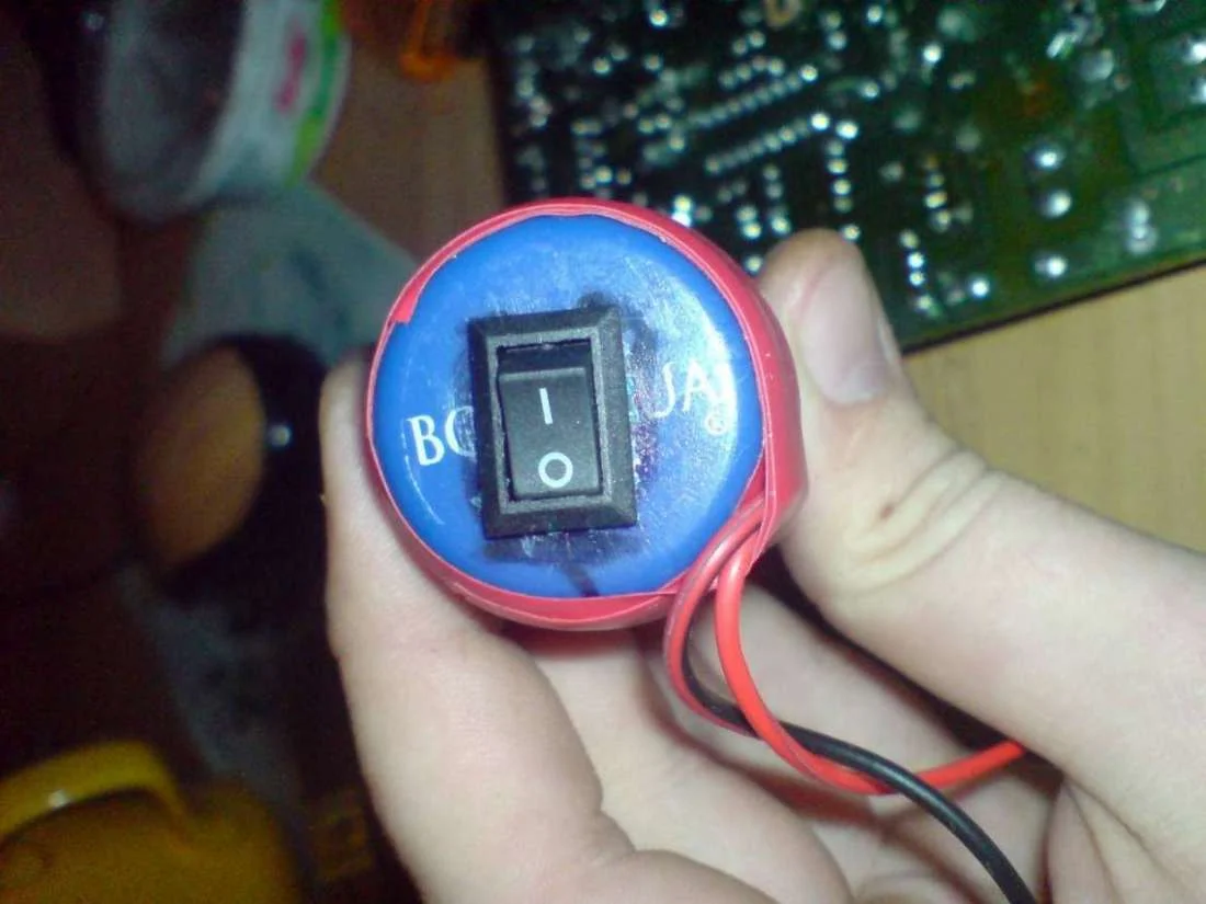

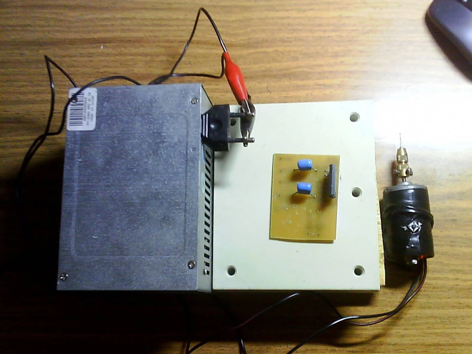

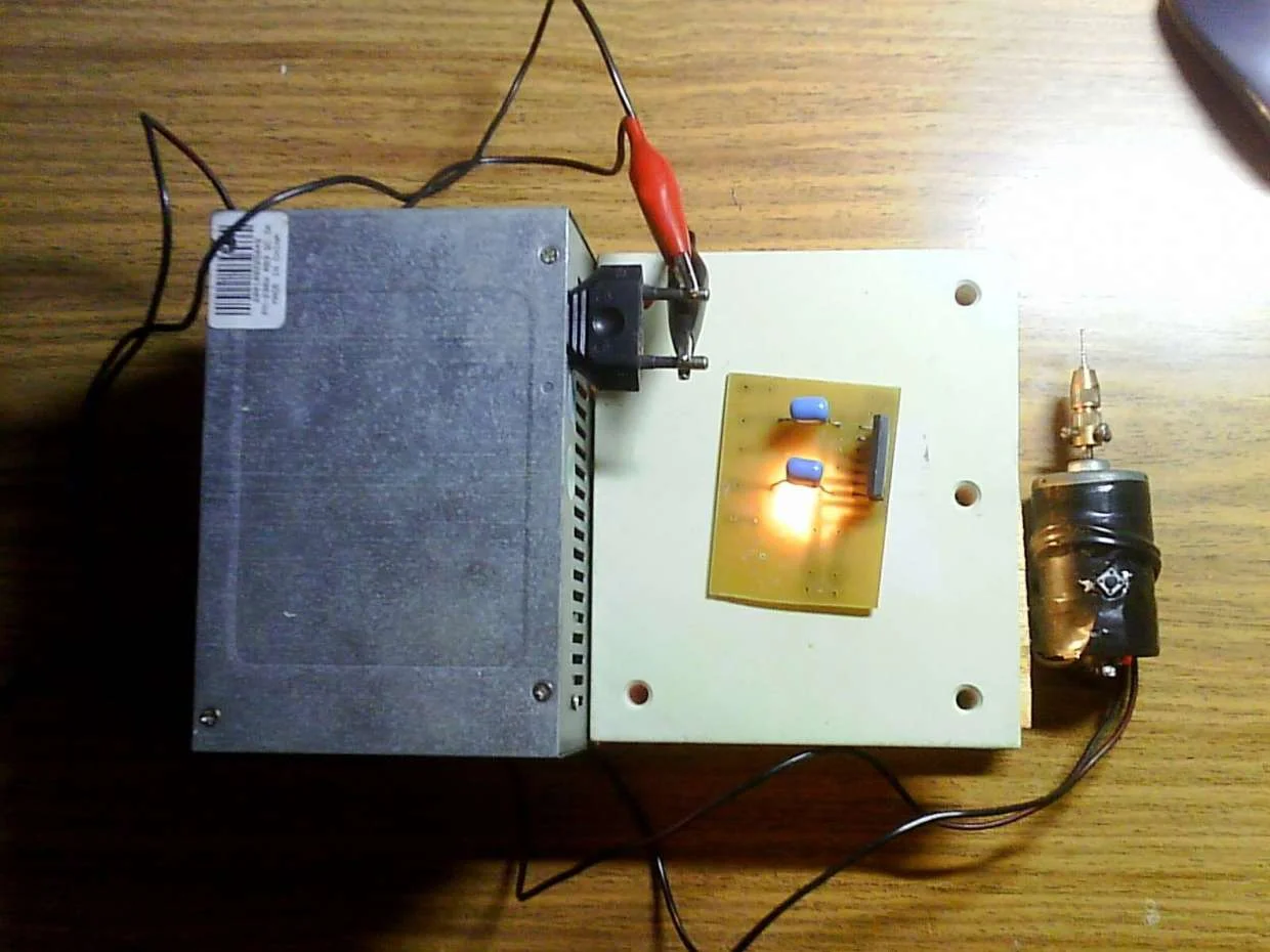

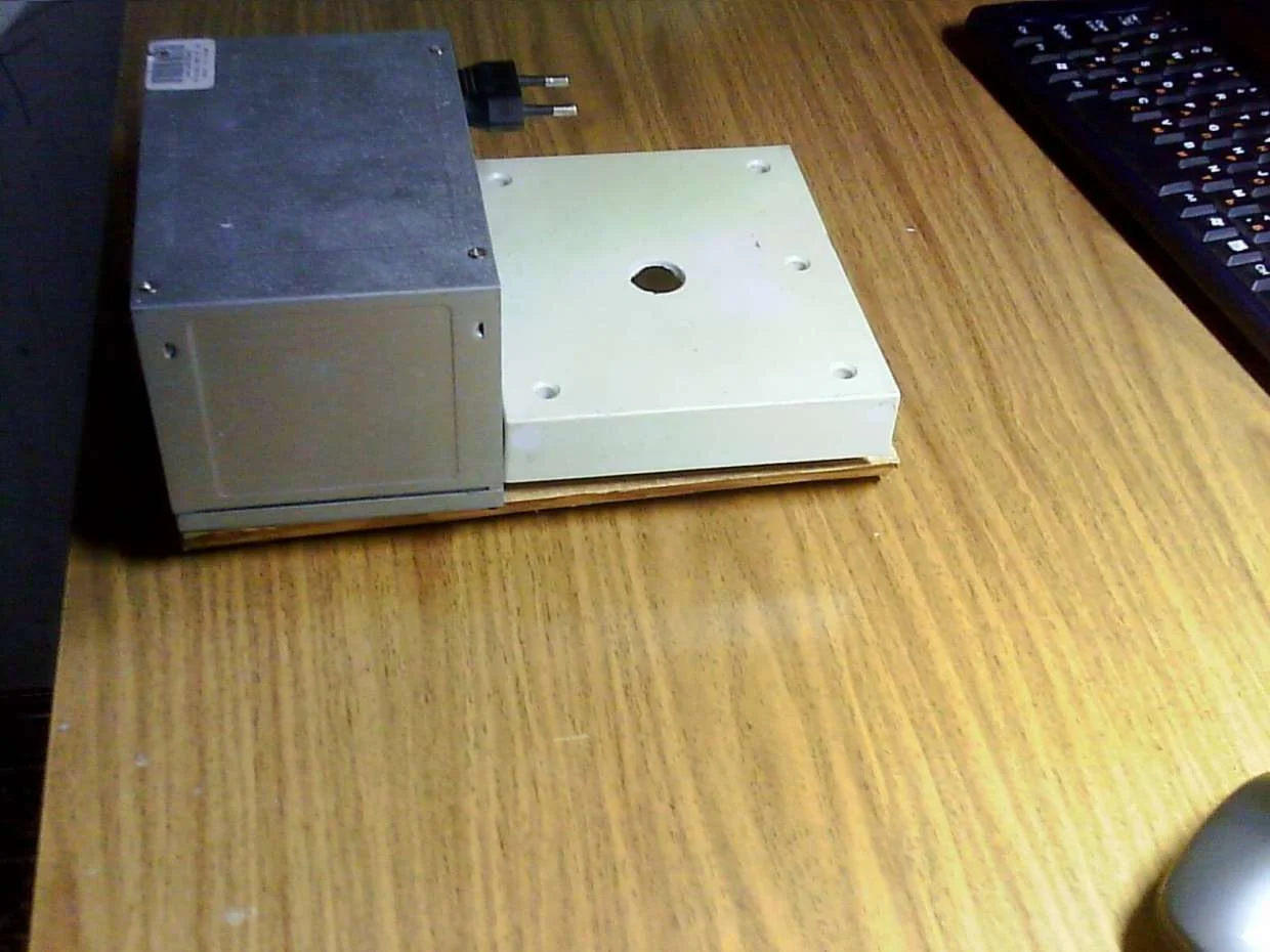

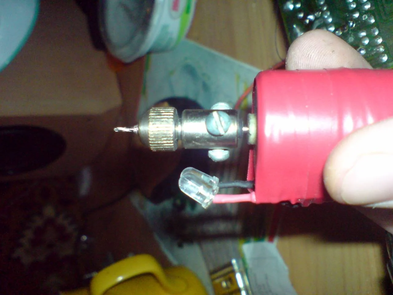

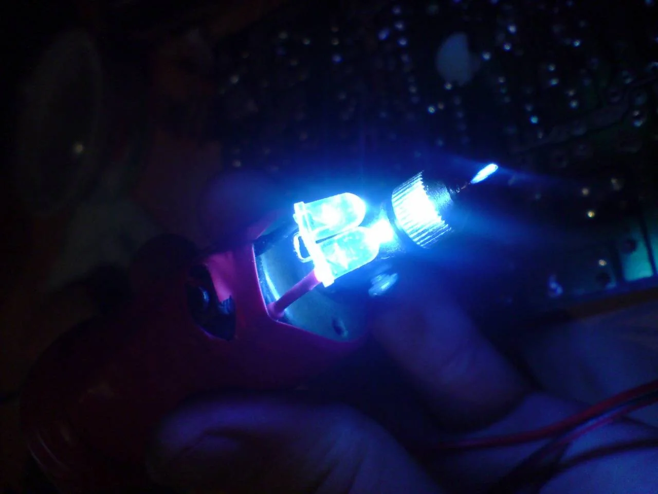

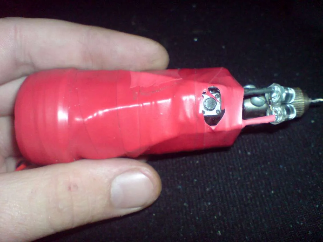

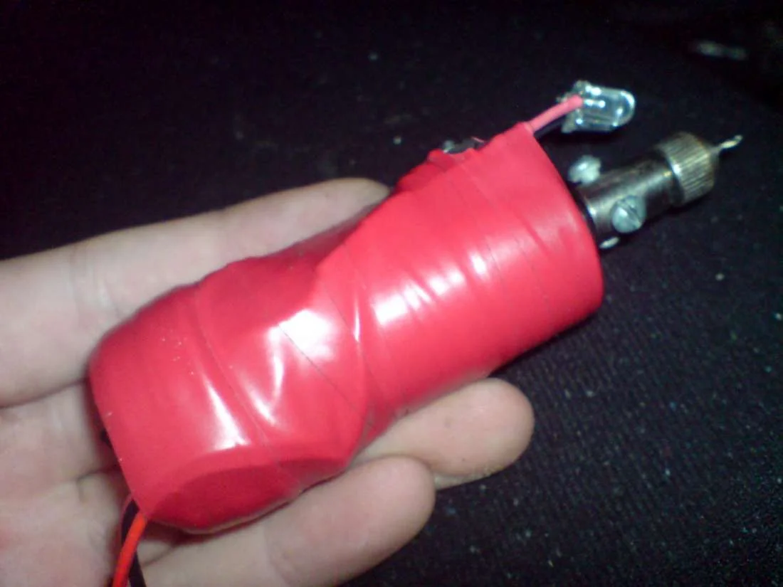

вот и мое барахло
прикупил вчера
на все ушло 42грн
кроме изоленти,светодиодов =)))
питается от БП 12v

а чем можно заменить транзисторы , кт503 и 829? у меня их нема(

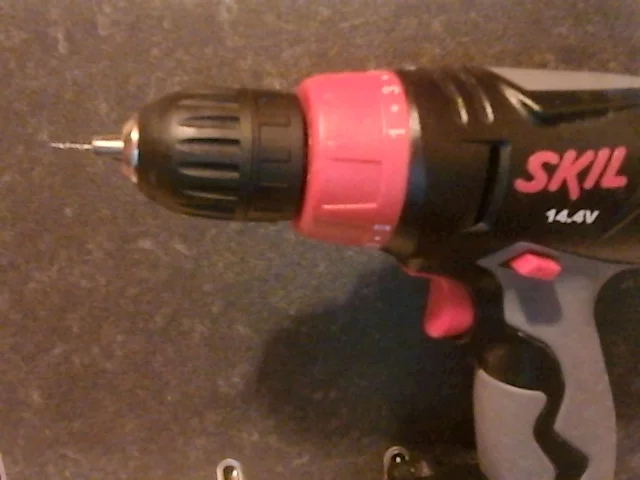

А вот и моя "маленькая" дрелька. Сверлить платы одно удовольствие!
Отличный станочек, таким и не только платы сверлить можно :)

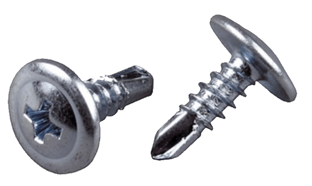

P.S. Что-то вспомнилось как я перфоратором вот такие саморезы крутил, на шуруповерте аккум разрядился тогда :D

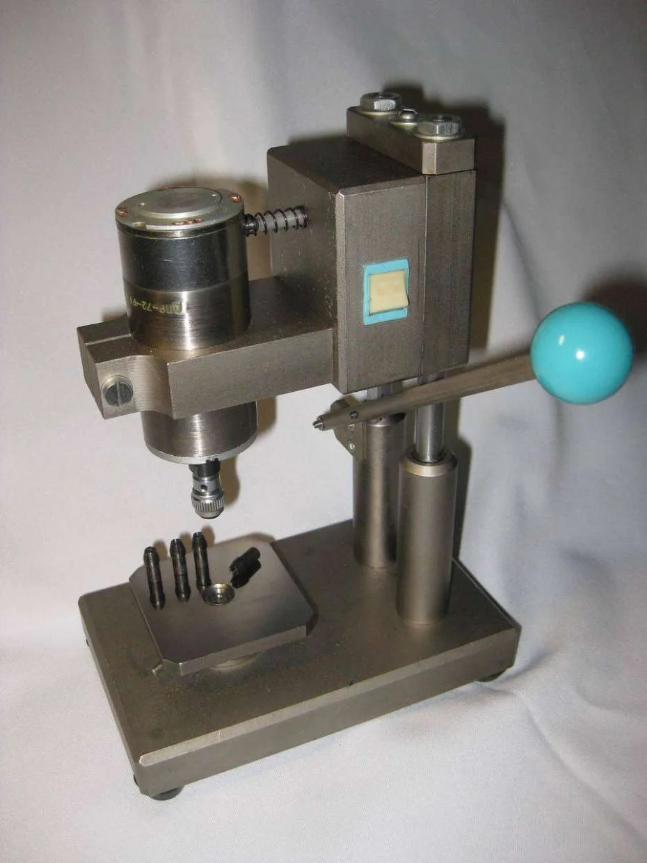

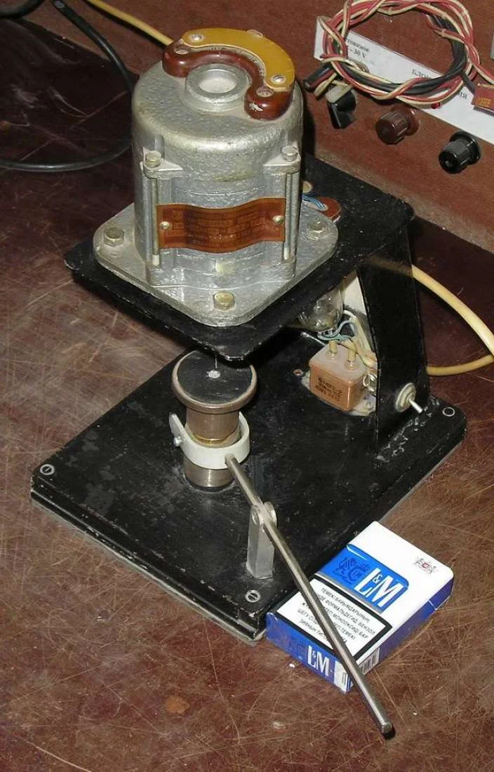

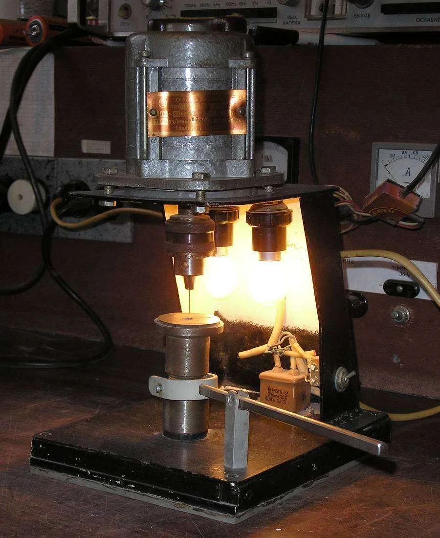

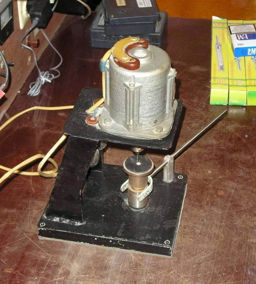

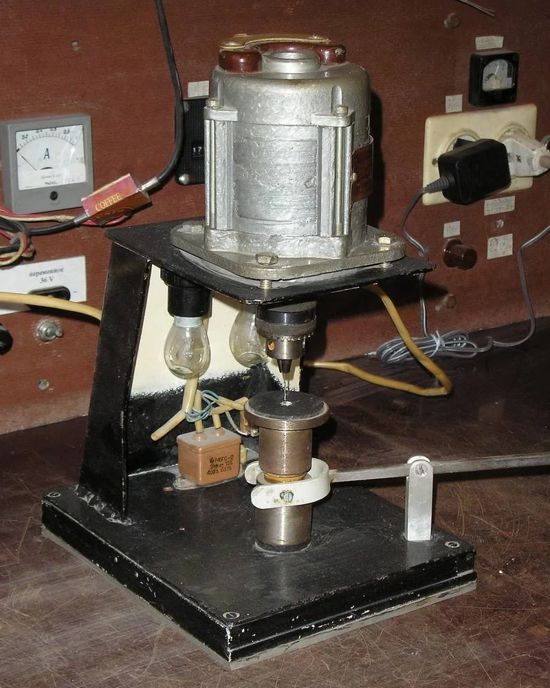

Лет 20 назад один знакомый конструктор решил довольно плотно заняться вопросом хоббийно-малопоточного сверления плат и прочей мелочевки. Совместными усилиями появилась такая незамысловатая компактная настольная конструкция, что с тех пор служит мне верой и правдой. Только мотор менял...
*Сверлил от 0,2 до 2,5мм, вплоть до каленой стали без поломок сверла. Сейчас на этой базе неспешно рисую новый вариант, с бОльшей жесткостью и функционалом.

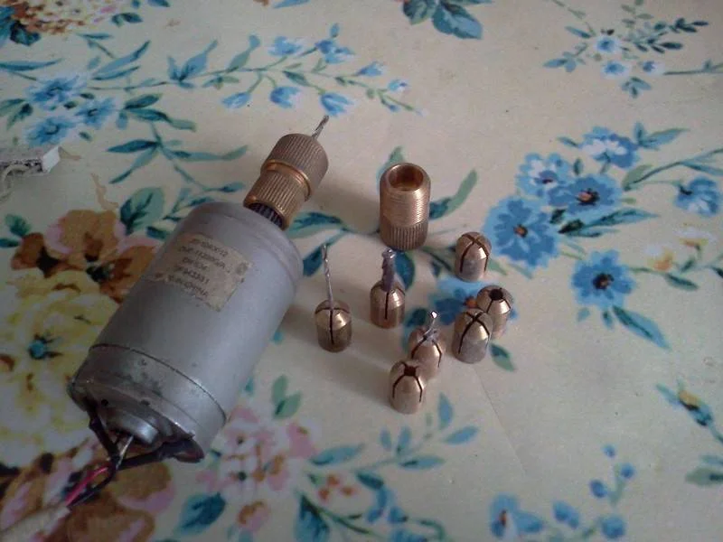

Вот моя дрелька от принтера. Цанги сам делал.
    45.9 KB · Просмотры: 685
чем выполнялся пропил на цанге?
На токарном станке делал пропил) Круглая "пилка" толщиной в 1мм закреплена в заготовке, а сама заготовка в патроне. Стержень резца на суппорте просверленный под диаметр самих цанг. вставляешь будущую цангу в отверстие стрежня и направляешь к вращающейся пилке.
duxas, попробуйте сделать еще пару цанг, но с пропилами под 120 градусов (трехлепестковые), раз оборудование позволяет. Только выиграете в точности.
Вот с тремя лепестками невозможно будет)
Даже пробовать не стану, не получится, не работаю у станка)

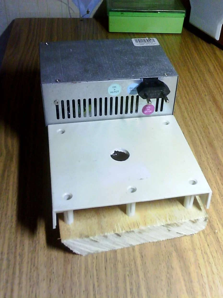

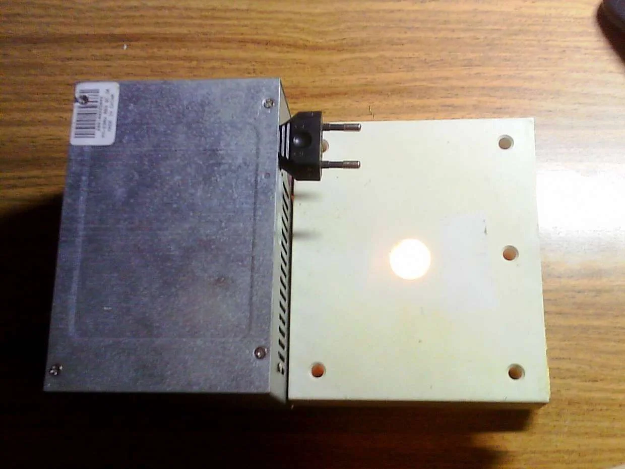

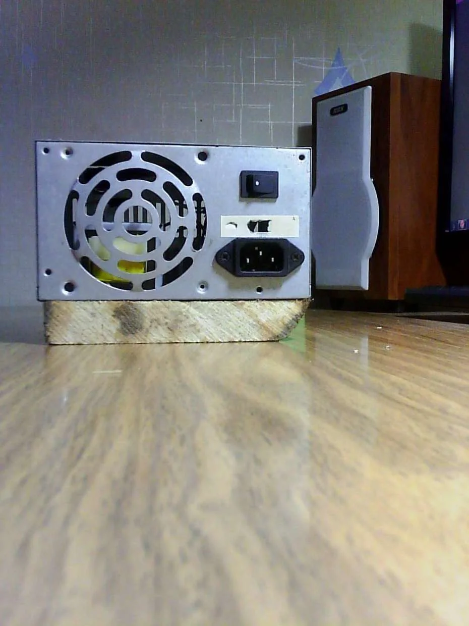

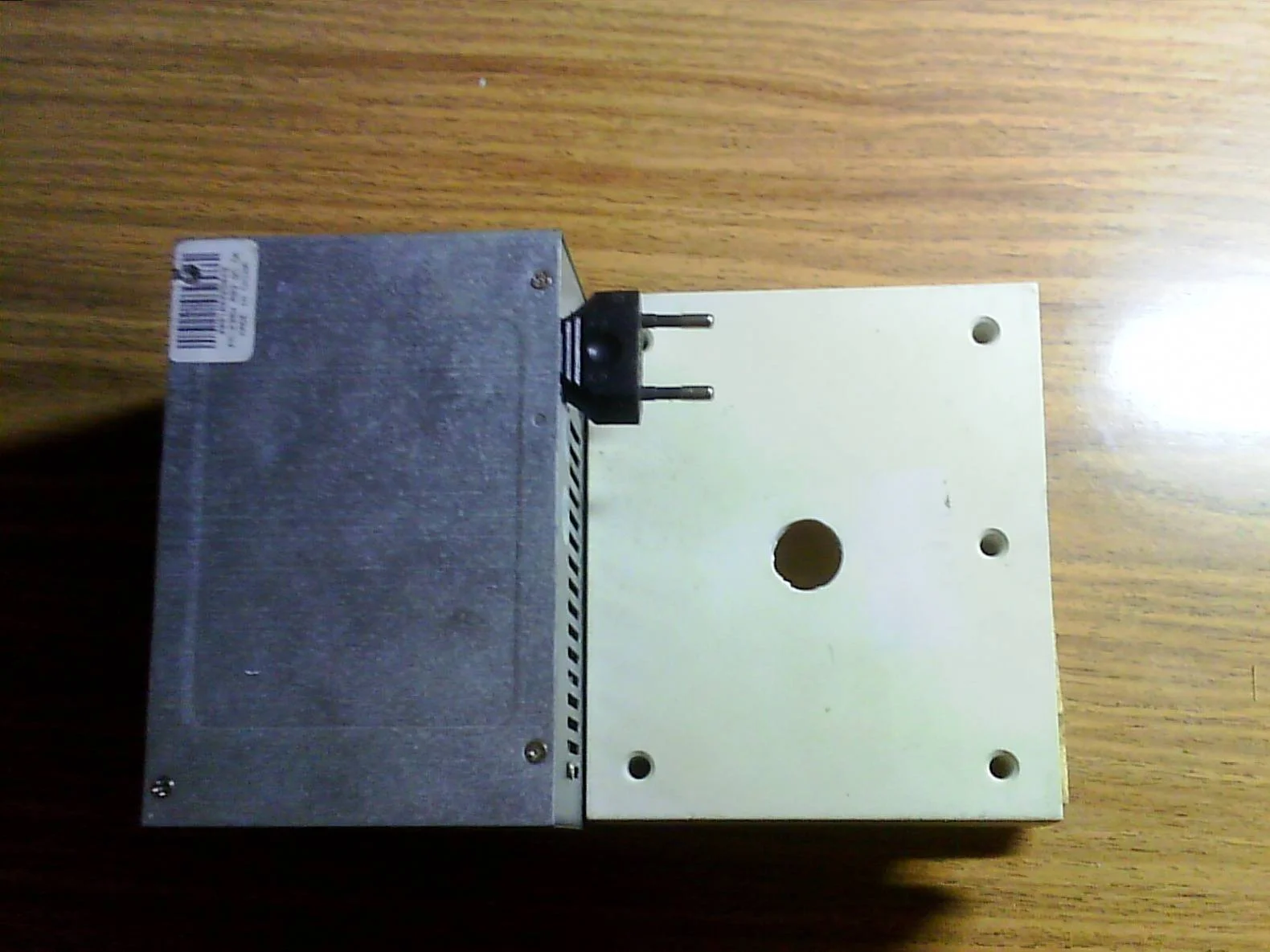

У меня вот такой инструмент самодельный, удобно и практично! А главное стол от дырок бережет!:D
moneydima, хорошая придумка.
Дам подсказку: столик можно выполнить не параллельным основанию, а под наклоном в 15-25 градусов (желательно с регулируемым углом наклона). Так получится более естественное положение кисти в процессе работы и удобнее контролировать сверление.
*следующий шаг - стойка с вертикальной подачей и получится сверлильный станочек :)
Хммм... надо будет попробовать! Спасибо за идеи! Просто делал из того что было под рукой!:) Тут в основе лежит корпус от компьютерного БП, одна сторона от каких-то китайстких колонок гениус и деревяшка :)
