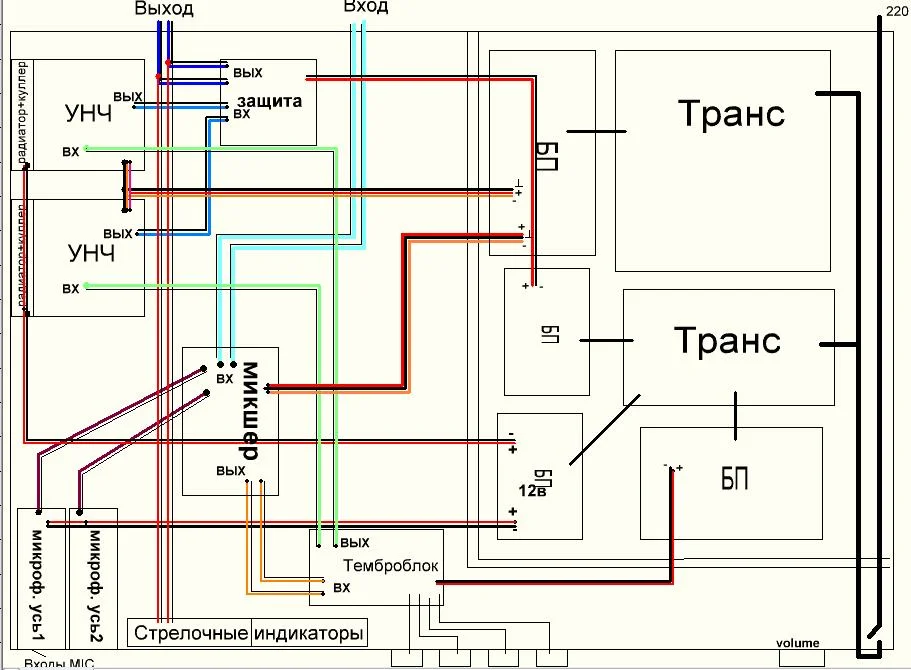

Ткните носом, пожалуйста, где тут на форуме кто-то имел проблемы с разводкой земли и как это все дело правильно сделать?
    41.5 KB · Просмотры: 833
А с какими конкретными проблемами столкнулись при разводке?
да вообще не знаю с чего начинать
Да у вас же схема нарисована. По ней и разводите.

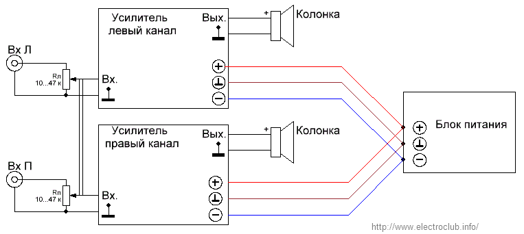

От входа входная земля на корпус и пошла в микшер, потом ТБ, потом УМЗЧ. С транса в БП, из БП в УМЗЧ силовая пошла, на плате УМЗЧ их соединить или соединить через резистор, в зависимости от фона.
...не знаю с чего начинать
Начинать надо с конца!
Сначала запускаем блок питания, проверяем напряжения. Затем подключаем УМ с акустикой, подаём сигнал и тестируем работу усилителя на максимуме, смотрим нагрев, просадку напряжения и т.д.

смотрите пост 3, там внешний вид и там на каждый микрофон есть свой отдельный регулятор
Поставить рядом не больше чем 20 см друг от друга а подключить через ОУ, но так чтобы один включался на вход - а другой на вход +. Тогда сигнал ОАС будет нейтрализован.

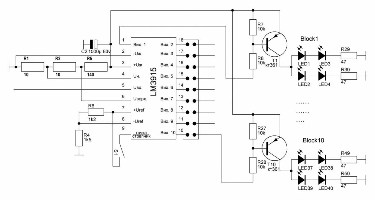

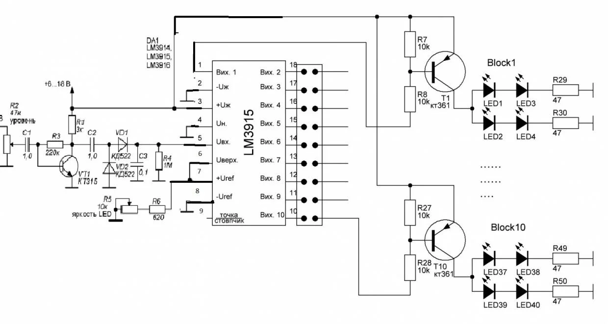

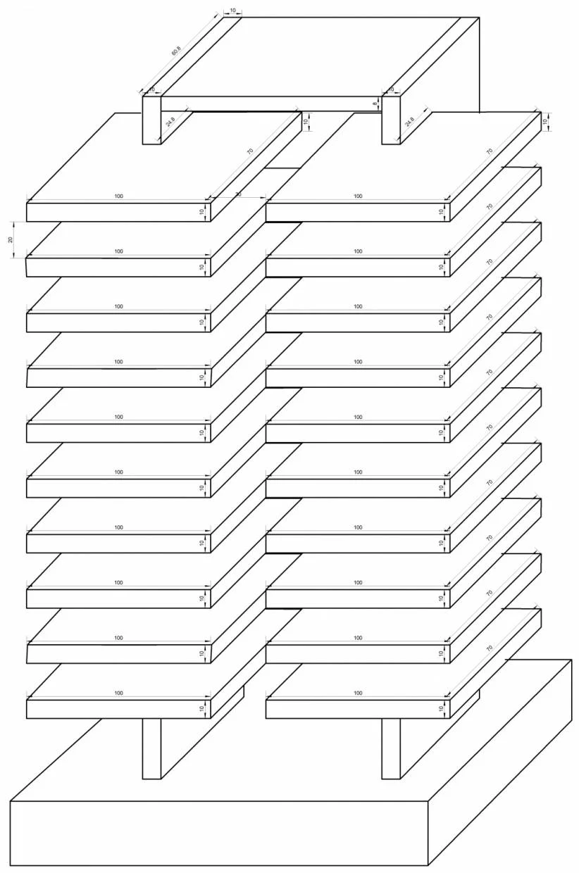

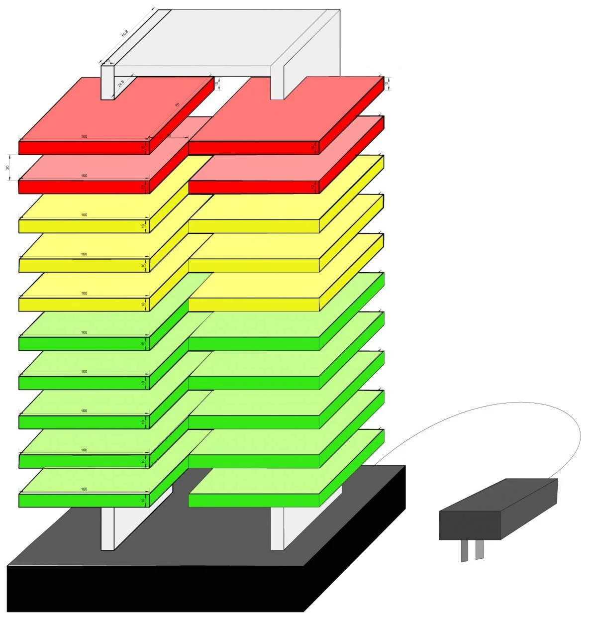

Вот задумка следующей самоделки:
LED TOWER 2x10 -- будет что-то вроде индикатора выходного сигнала для УНЧ но внешнего. Смотрите фото, что я себе наваял в голове)
и есть вопрос: там надо задать верхнюю и нижнюю граници напряжения. Кто скажет, какие они на выходе УНЧ

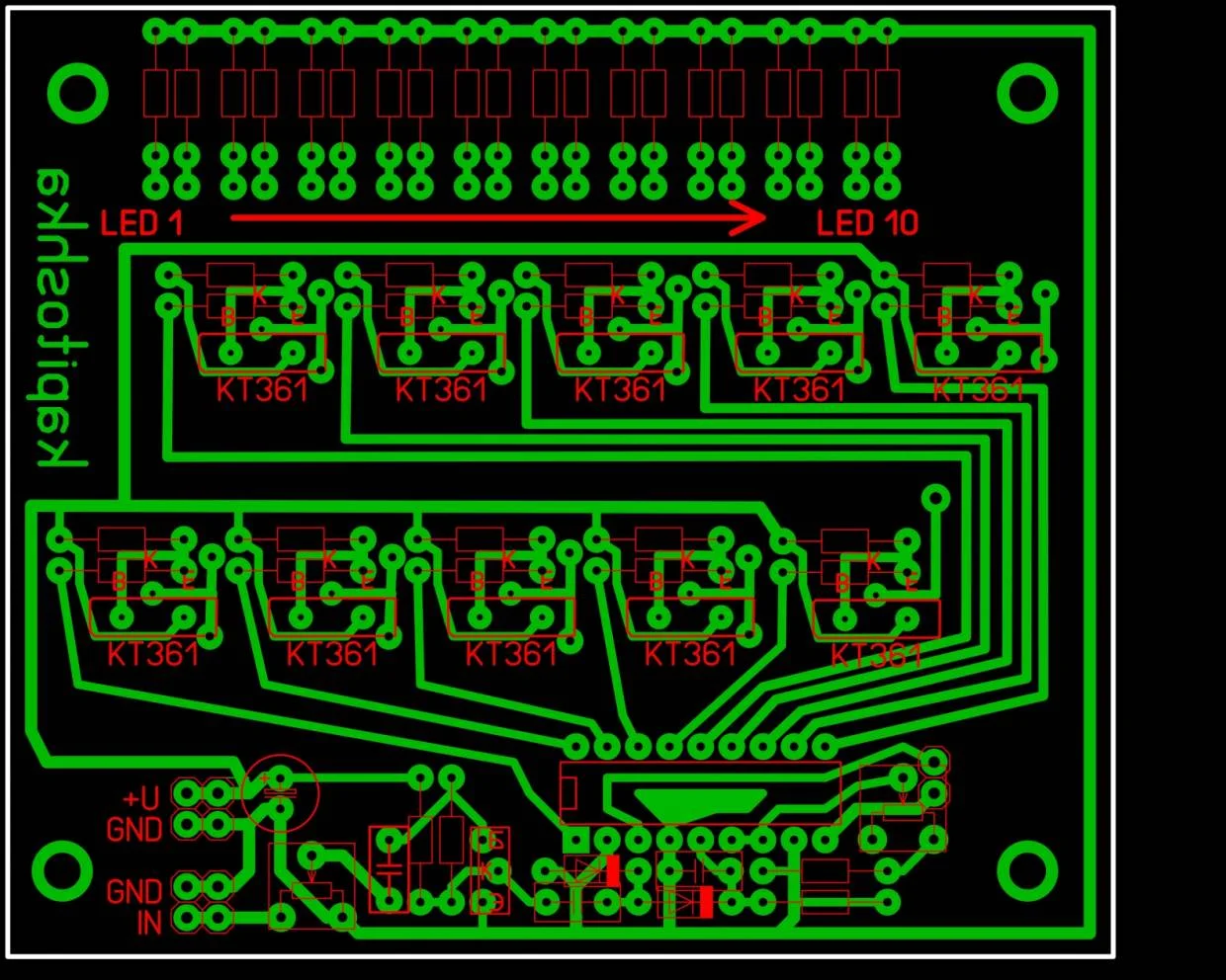

Проверьте, пожалуйста, печатку!
Правильно ли я ее развел?

почему никто не отвечает?
