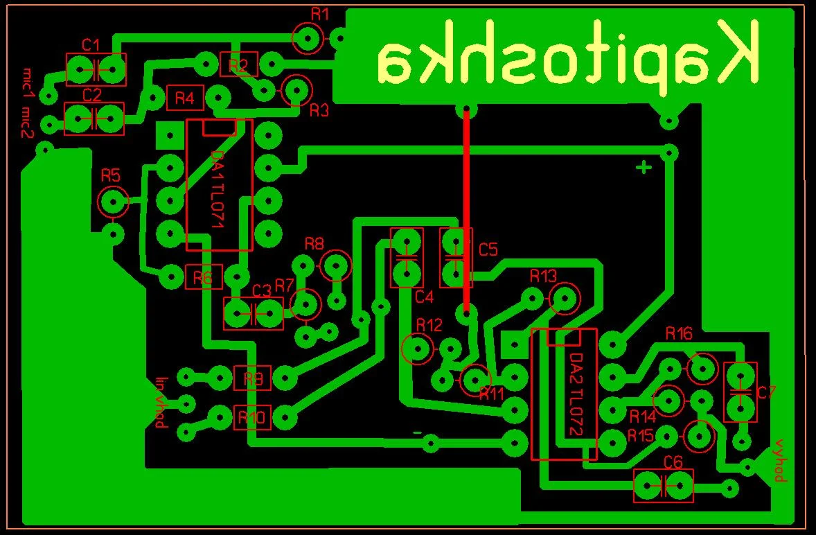

Нарисовал печатку, проверьте, пожалуйста!
Если что не правильно, исправте
    87.1 KB · Просмотры: 87
  • Микшер_плата.rar
    Микшер_плата.rar
    14.7 KB · Просмотры: 16

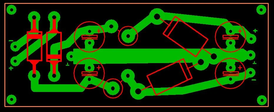

печатная плата стабилизатора
    40.1 KB · Просмотры: 117
  • Стабилизатор_микшер.rar
    4.9 KB · Просмотры: 17

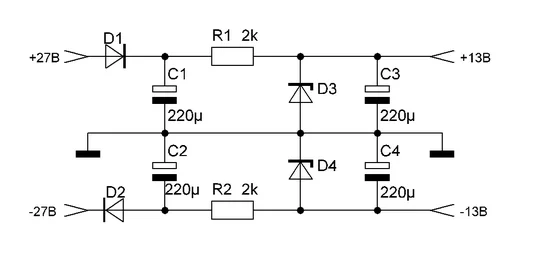

    7.6 KB · Просмотры: 432
А зачем диоды криво разместил? Как-то неаккуратно смотрится.
а микшер совсем не понравился
почему не понравился? Печатка плохая? Плохо развел?
и скажите, в стабилизаторе вместо 1n4001 можно испольховать 1n4007 ?
1. Плохо
2. Можно
Что не так?
Много перечислять...
Если по розмещению елементов есть проблемы, то это я знаю, но мне нравится)
Если есть есть ошибки в разводке, то говорите.
А если сделать стабилизатор и микшер на одной плате, то фона не будет? Или лучше делать на разных?
1. То, что вам нравится ваша работа, это хорошо! НО это не говорит о том, что всё правильно сделано.
2. Ошибки в разводке проверить не могу, нет принципиальной схемы
3. Если стабилизатор запитан уже постоянным напряжением, то можно

Не... так не разводят такие устройства... завтра попробую свой вариант сделать
Выходные операционники могут и не понадобиться. Схема нарисована из головы, работоспособность надо проверять, возможно понадобится отладка или некоторые изменения. Возьми картонку, натыкай туда детали и спаяй проволочками. Заработает, отладишь, устроит - тогда уже на плате сделаешь.
Выходной ОУ нужен...Будет работать как предуселиитель...
Собрал я вчера "на картонке"...Не работает(((..
Микрофонов вообще не слышно, а звук с линейного входа очень тихий...Когда берешся за микрофон слышится некий фон (наверно землю не правильно подключил...)
Может лучше все-таки плату развести и там попробовать, хотя сегодня буду еще мучать микшер...
Вот набросал платку, это не окончательный вариант, заготовка, можно подвигать детали, изменить размеры, разделить, но общую компоновку желательно сохранить
  • mix.zip
    mix.zip
    7.9 KB · Просмотры: 28
Спасибо огромное !!!
Но вместо переменных резисторов R1 И R2 надо постоянные на 47к...
Зачем столько конденсаторов на питании? Это со стабилизатора?
Ну ставьте постоянные, всё в ваших руках
Если рядом будет стабилизатор, то электролиты можно не ставить, а плёнку возле микросхем обязательно оставить
