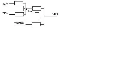

    2.1 KB · Просмотры: 127

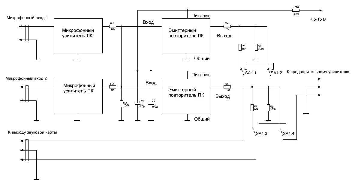

Примерно так, с некоторыми поправками. Нужно развести сигнал от микрофонов на оба канала усилителя после смешивания. Ведь Вы хотите, чтобы сигналы с двух микрофонов звучали в акустических системах обоих каналов, не так ли? Как это сделать на резисторах без сильного проникновения сигнала из одного канала в другой я затрудняюсь сказать, как бы не пришлось "разветвитель" на транзисторах ОУ городить.

Может знаете кого, кто сможет помочь?
но только без сильно громодских схем, так как у меня питание может на все не хватить
Как-то не приходилось сталкиваться. Но, если мне придется складывать сигналы с двух микрофонов, а результат смешивания раздать на два канала усилителя без взаимного проникновения из канала в канал, я поступлю так:
1. Смешаю выходные сигналы двух микрофонных усилителей простейшей резистивной схемой (как на Вашем рисунке выше)
2. Разведу смешанный сигнал на два канала с помощью эмиттерных повторителей. Эмиттерные повторители надежно изолируют каналы друг от друга.
3. После эмиттерных повторителей подам разделенный по каналам сигнал на микшеры на резисторах для смешивания сигналов с микрофонов с сигналами от внешних источников звука.

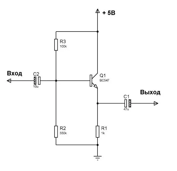

Это только прикидки, возможно кто-то посоветует более подходящую схему. А пока выложу схему эмиттерного повторителя, это всего один транзистор и мощность от источника питания потребляет мизерную. Работает от 5 вольт, должен работать и от 12.
    7 KB · Просмотры: 109
Хорошо бы сделать отдельную плату коммутации, для переключения входов и прочих перекоммутаций. Наверняка к усилителю будет подключаться не один источник сигнала. Что тогда, соединительные кабели передергивать? Там же, на плате коммутации разместить микшеры, эмиттерные повторители и реле отключающее микрофонные усилители от всего остального усилителя, когда караоке не нужно.
Нет, Вы знаете, у меня бутет только один источник сигнала, это компьютер.Больше я не планирую ничего подключать....
И просьба, Вы можете полную схему нарисовать?
Мечту мне не нарисовать конечно. А микшеры с эмиттерными повторителями будут выглядеть типа такого:
    23 KB · Просмотры: 202

есть пару вопросов:
1. Сей девайс будет постоянно включен (по питанию).
2. обезательное использование 4-х выключателей или можно как-то еще? (если нельзя иначе, то будет так, мне нравится)
Можно поставить Реле, так как 1 кнопка вряд ли выдержит нагрузку. И от 1 кнопки будут вкл. все 4.
1. Да, постоянно. Нет смысла снимать питание со схемы потребляющей единицы миллиампер.
2. Это один четырехсекционный переключатель, все четыре переключаются одной кнопкой.
Не исключено, что придется подбирать номиналы резисторов R1-R9.
в каких пределах они могут быть?
Будем пробовать делать...
