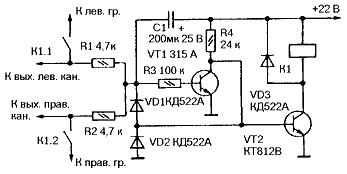

У меня есть вопросы по этой защите...
1. Какой диапазон питания этой схемы или точно должно быть 22В?
2. Что это за ключ К1, К1.1 и К1.2 ??
    5.1 KB · Просмотры: 223
Или это реле доолжно быть??Какое?
Ответьте,пожалуйста!!!!
К1 - это реле, К1.1 и К1.2 - переключающие контакты этого реле, отключают колонки при срабатывании
это я жу понял ,спасибо!!!
а какое??есть маркировки какая?

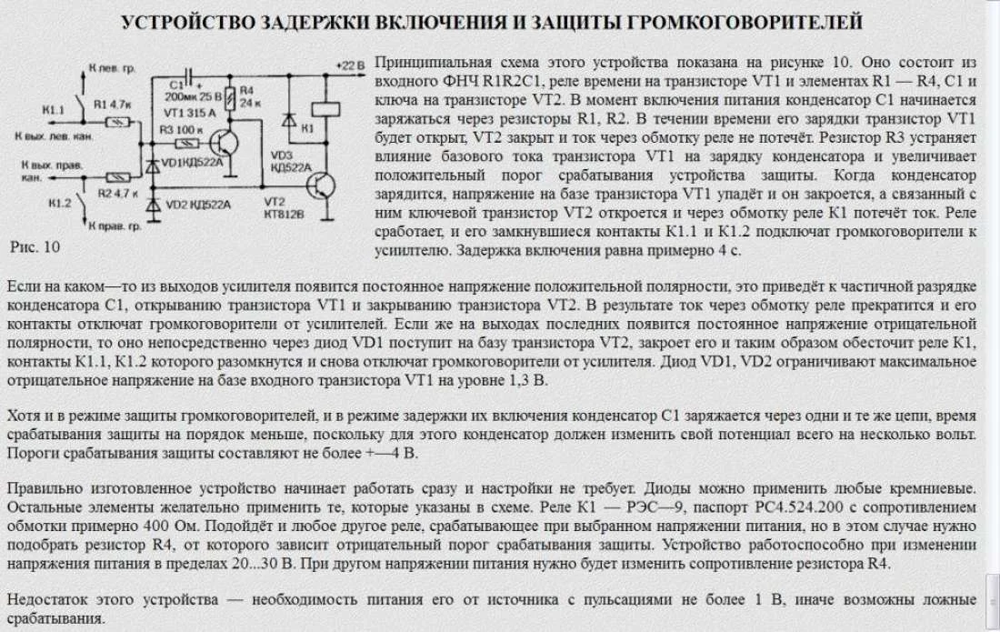

Здесь всё расписано
    192 KB · Просмотры: 794
o_O....Спасибо!1
Извините, а нету случайно печатки??
Печатки нет, не так уж много деталей, попробуйте сами сделать
Спасибо!1
есть аналог етого реле:

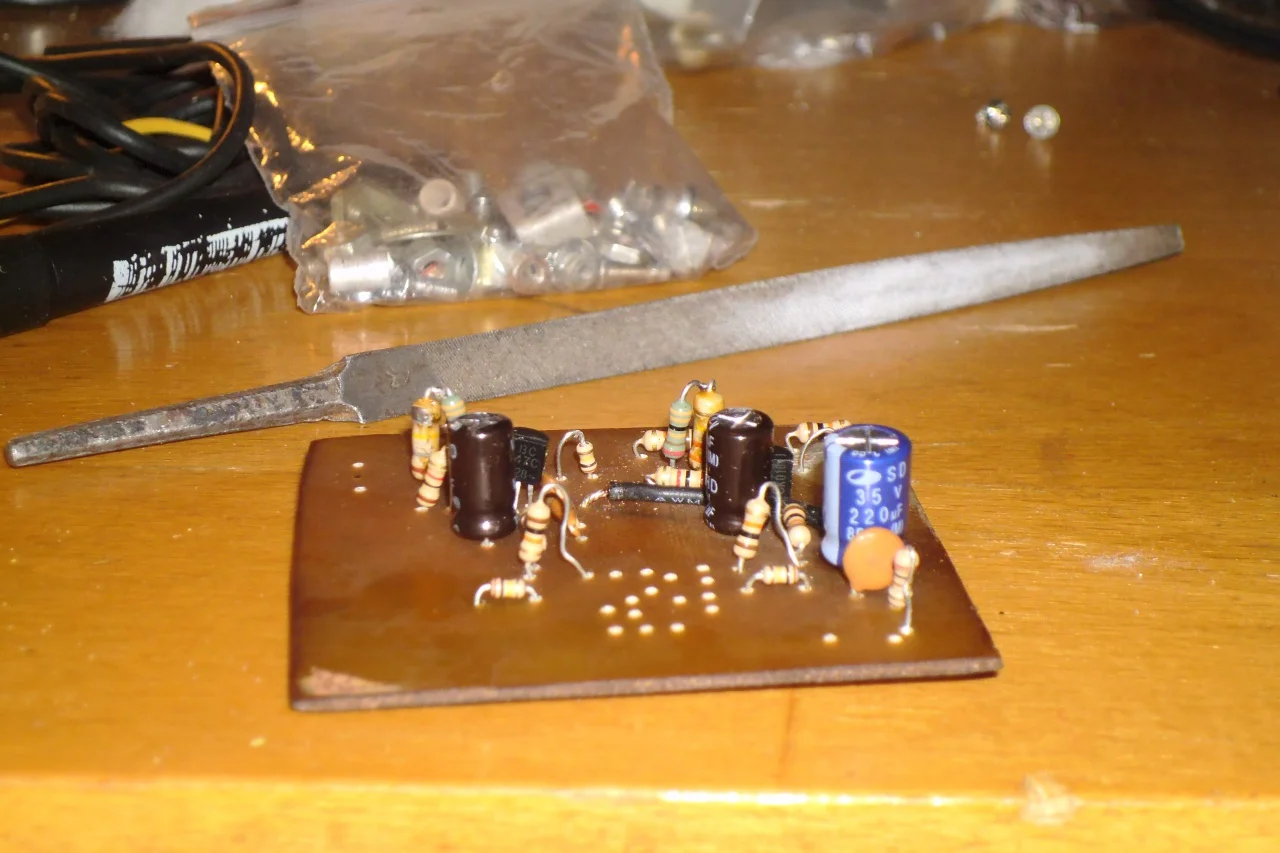

здрасте! собрал микшер, но работа его не нравится...Микрофона почти не слышно...Значит надо ставить меньшие резисторы?
    90.8 KB · Просмотры: 166
Где схема?? как можно сказать , тыкать в небо...или кофе развести погуще... Схему дайте... Для микрофона нужен предусилитель еще..
схема есть на в начале темы...
микрофоны имеют свои усилители

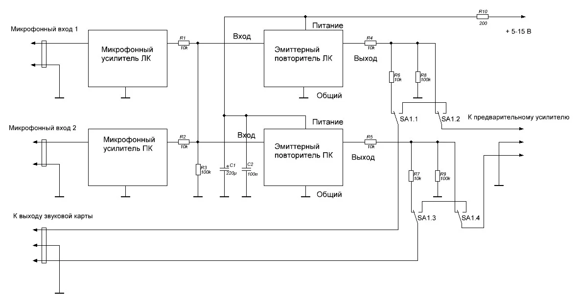

    23 KB · Просмотры: 119

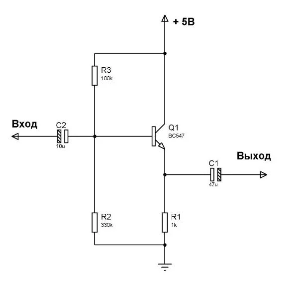

    7 KB · Просмотры: 149
На первых двух страницах схем нет.
Если хотите помощи, потрудитесь предоставить материалы.
На Вашем рисунке изображен эмиттерный повторитель. Его усиление равно 1.
И еще, на блок-схеме соединены между собой выходы микрофонных усилителей. Это зачем?
я же дал схему...в составе которой есть емитерный повторитель..
Чтобы сигнал каждого из микрофонов обрабатывался обоими каналами усилителя. Эмиттерные повторители для исключения проникания сигнала линейного входа из одного канала в другой через резистивный микрофонный микшер.
Монтаж верный? Транзисторы правильно подключены, цоколевка соблюдена? Какое напряжение на эмиттерах транзисторов?
Здрасте!!
Да, монтаж верный...
