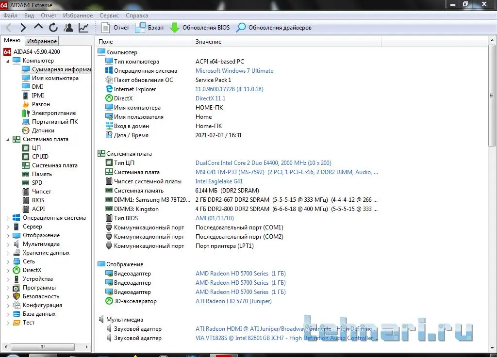

Может ли работать данная оперативка на этой мат. плате?
  • Автор темы Автор темы Atamur
Если греется, как думаете, есть возможность, что потянет мать, опять, две планки ОЗУ, если какое-то охлаждение приспособить?

Есть шанс что доп. охлаждение спасёт ситуацию, но так же есть шанс что северный мост помирает... Не редкое явление на этих материнках...
на матери с двумя слотами нашелся вдруг dimm3 и пропал dimm2, память заработала на разных таймингах и частотах, небось еще и в рассинхроне..
То что глюк с нумерацией слотов сам удивился (видимо аида глючит)
А что касательно планок ОЗУ.. а тебя не смущает что материнка с 2 слотами, цитирую оф. производителя:
• Supports two unbuffered DIMM of 1.8 Volt DDR2 667/800 DRAM, 8GB Max
Или надо перевести что тут на инглише написано?

ну правильно, чипсет поддерживает 8гб если использовать 4х2гб ддр2 или 2х4гб ДДР3, но этой памяти ддр2 под интелы 4гб в руках ни кто не держал и не видел. Если бы я не собирал эти сборки 775 и АМ2 и не знал что к чему то может и усомнился бы в своих познаниях.

Но почему тогда к моей матери память из 1 поста стоит в поддерживаемых.Тоже интел у меня.Сейчас специально в книге посмотрел,что с матерью шла
тогда почему она не работает? сколько ни собирал эти сборки, всегда нормально работали только 2гб планки, официально как бы эта память существует, но по факту в нормально работающих сборках она не было замечена и в разгар бума на 775 сокет с е5450 эти планки тоже замечены не были, все ограничивалось ддр2 в четыре слота или 2х2 или 2х4гб ддр3. Может спустя время на рынок слили кучу уже нормальных планок, но это весьма сомнительно.
Ну у меня другая мать и 16 гб поддерживает ASUS P5Q PRO TURBO.Стоит 4шт по 2гб,другой не нашел
Причем тут DDR3? Хотя ладно, ты ведь у нас эксперт тебе виднее.. Ладно, пойду вырву из компа планку на 4Гб, нефиг ему столько ОЗУ иметь, так и скажу ему что: "Тут вот авторитетный эксперт сказал что ты никак не можешь работать с планками в 4Гб, а ты, зараза, работаешь. НЕЛЬЗЯ! НЕ БЫВАЕТ! Короче встрял комп..." :)
как может работать то что ни у кого ни когда не работало и похоронило 775й сокет на ддр2, оставив еще на какето время матери с ддр3 которая единственная работала с 4гиг двусторонними планками . А мы вообще ведем речь о ддр2 где 4гб сами по себе были не абы какой редкостью, да еще и обычно не работали ни в какую кроме как на амд системах. Я делюсь опытом, а вам это не интересно, у вас своя вселенная, в которой все работает у вас лично, но при этом почемуто ни у кого больше.
