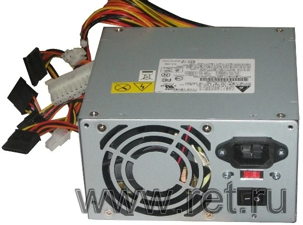

Можно ли переделать компьютерный блок питания под TDA2050?
Собственно тдахе нужно около +/-18вольт ампера 3-4, есть компьютерный бп 300 ватт одна линия 12 вольт 15 ампер (мах) а другая 12 вольт 11 ампер (мах),а -12 вольт только на 0.3 ампера((( можно ли его переделать под эту микруху? Ну а из микросхем в этом бп только uc3843bn и dwa 102
uc3843bn ШИМ (малогабаритный)
бп вот такой
gps-350ab
Импульсник некатит будут сильные шумы и помехи. Бери транстнормальный.
Есть у меня тсш-170 перемотанный там +/-15 вольт переменки расчитаной на ток 3 ампера, но он сильно гудит! все пластины в него не впихиваются! поэтому не вариант!
пластины можно утрамбовать в тисках исли они ш-образные или вторичку плотно мотать.
да, железо у него Ш образное тиски есть!
То есть можно утрамбовать те которые есть пластины в тисках и вставить остальные?
Да береш собраный транс пластины вставляешь в тиски и крутишь их токо обмотки не повреди. Если получится то вставляй еще пластины. Можно попробовать в трансформаторном масле поварить(чтоб тока не булькало) или в олифе свист снизит.
У тебя на трансе 15в переменки а постоянки будет больше.
