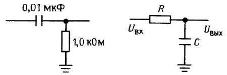

Подскажите схему фильтра НЧ и ВЧ. И можно ли его подключить не перед усилителем, а перед динамиком?
Подсказываю. Можно ли их поставить после усилителя ? Можно, но только на соответствующую мощность.
    5.2 KB · Просмотры: 2,516
Саша, я понимаю что это образно, 0.01 мкФ на НЧ ну никак ... И лучше вместо R - L ... :)
Focus 016, частота среза ФВЧ, при указанных на схеме параметрах, будет 100кГц.
Интересно, что услышит ТС в колонках? ;)
А мне совершенно всё равно, какая частота среза будет. Это образный пример. Интересно, что услышит в колонках ТС ? Ничего он не услышит.....
Юр, ну образно конечно! Конкретики то никакой не было. Это просто два Г образных фильтра НЧ и ВЧ. Я, если честно, то даже не посмотрел на номиналы .
